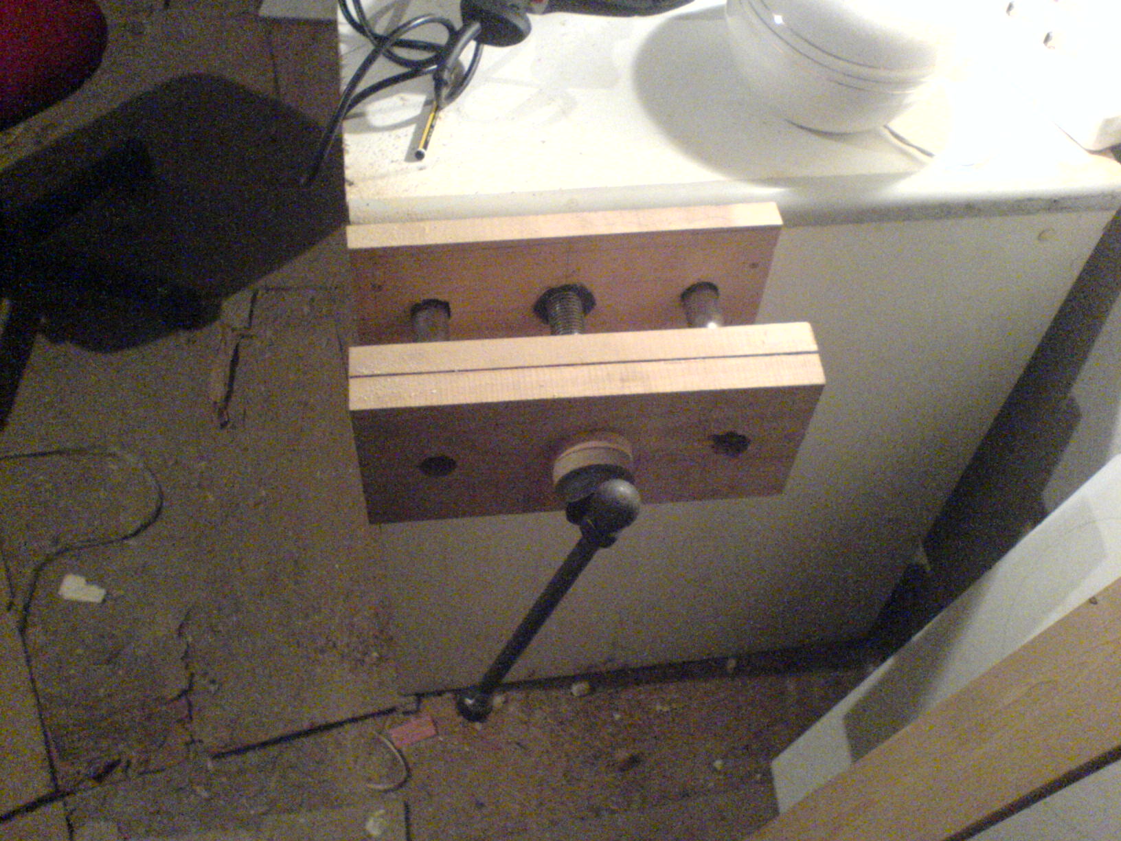

Ωραίος Δημήτρη και βλέπω πως σφίγγει και καλά!
Σφίγγει αρκετά καλά, βεβαίως πάνω στο πλάνισμα θα δείξει.

Μπράβο Δημήτρη, το κανες να φαίνεται εύκολο!
θα αποπειραθώ κι εγώ να φτιάξω!
Ευχαριστώ αδερφέ, δεν το έκανα να φαίνεται είναι πανεύκολο!
Σίγουρα θα το καταφέρεις...  :)

Καλημερα σας!!!
Ειδα το βιντεακι και ειναι πολυ ωραια η μεγγενη!! :(
Αν καποιος φτιαξει ομως θα του προτεινα να βαλει ντιζα  με μεγαλυτερο πασο
στο σπειρωμα! Δηλαδη να ανοιγοκλεινει η μεγγενη με λιγοτερες περιστροφες!!

Ευχαριστώ Δημήτρη, έχεις δίκιο, δεν το σκέφτηκα καθόλου αυτό αλλά είχα σκοπό να κόψω το μπουλόνι και το ξύλο στην μέση και να το ανοιγοκλείνω με έναν μοχλό, κάτι σαν quick release αλλά βαρέθηκα!
Κάαααποια στιγμή θα το κάνω και αυτό.

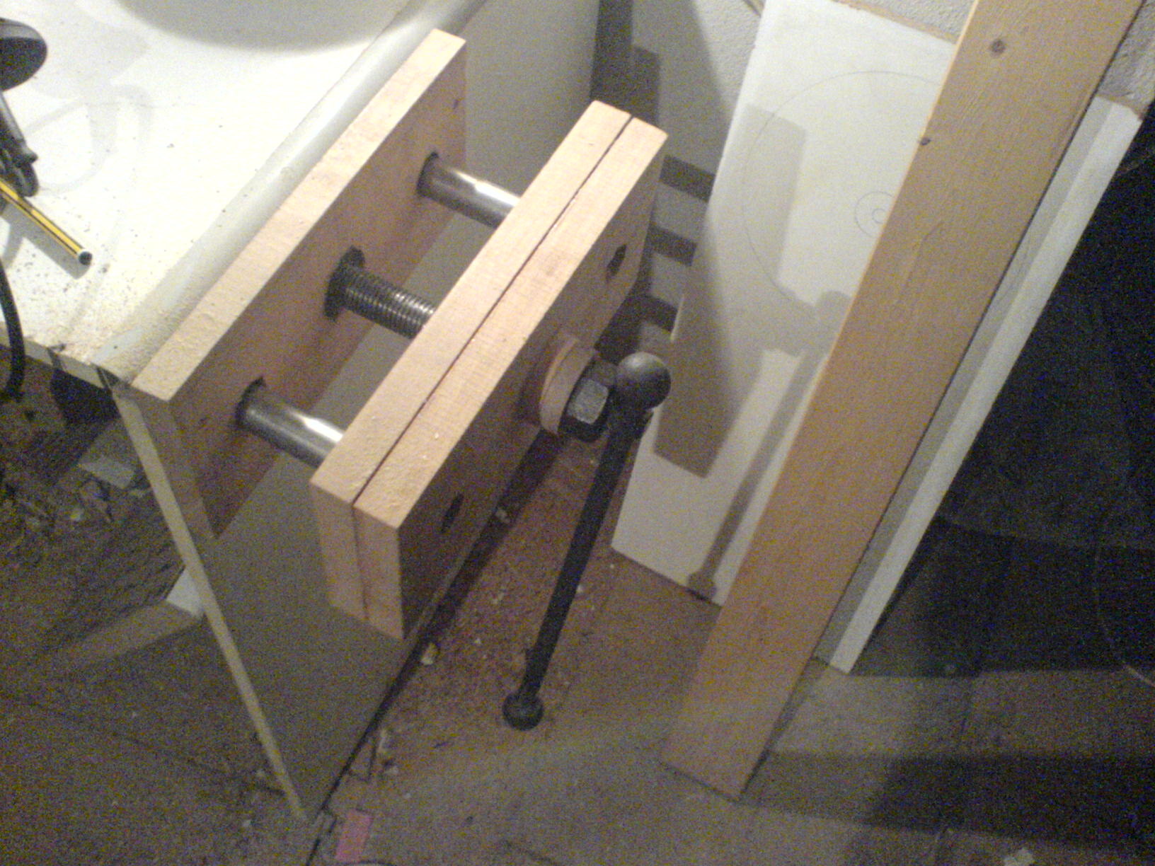

Να ρωτήσω κάτι, στο κινούμενο ξύλο από μέσα που έβαλες την ντίζα την πέρασες από παξιμάδι;

έκανα και εγώ την δικιά μου απόπειρα...σαν τις πατέντες δεν έχει πάντως!!!

Συγγνωμη αν μου επιτρεπετε,μπορω να ρωτησω που βρηκατε ντιζα 20αρα[μαλλον 2cm διαμετρο εννοεις(?)κ' μπουλονια μαζι με 6Ε-ας πουμε...κ που μπορω να την προμηθευτω; -Ευχαριστω
Απ: Μέγγενη του φτωχού!
« Απάντηση #26 στις: Ιανουαρίου 26, 2019, 07:48:37 μμ »
Είχε κάποτε το Leroy . Τώρα δεν έχει. Κάποιο μαγαζί με σιδηρικα ίσως. Αλλιώς από εξωτερικό αυτές με μεγάλο πάσο για CNC . Αλλά δεν είναι φτηνές .
