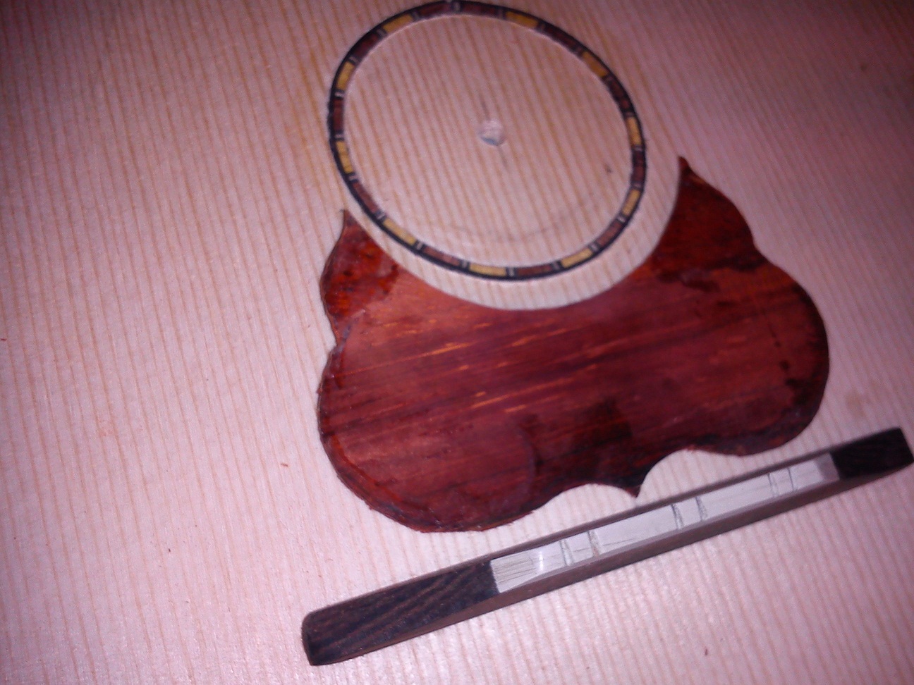

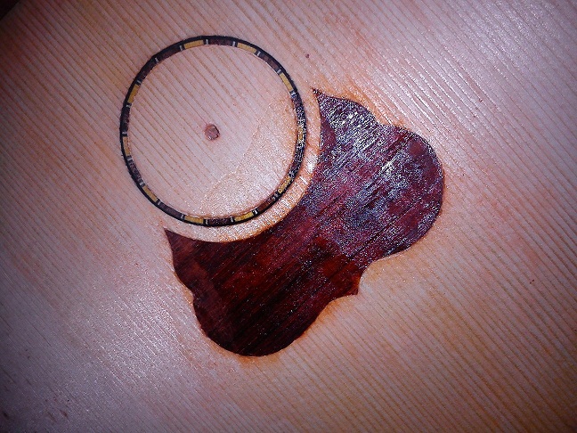

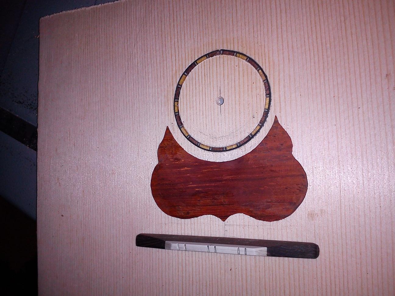

Συμβαίνει σε κάποιον άλλον αυτο ?Όταν βάζω την φιγούρα στο καπάκι και μετά πάω να το τρίψω όλο μαζί η σκόνη απο τον καπλαμά μπαίνει στις ίνες του καπακιού και δεν βγαίνει με τπτ!!Ούτε με το κονφλέρ όταν φυσάω ούτε με οινοπνευμα ούτε με τπτ....το ίδιο μου κάνει όταν τρίβω μαύρο ξυλόστοκο....Χάλασα ένα καπάκι έτσι!!! <στις ποιο έντονες φώτο έχω περάσει γομαλάκα για αν δείτε πώς φαίνεται....γτ?

Επιβεβαιωνω αυτο που λεει ο Δημητρης. Δες εδω τι βγαζει το παντουκ χωρις τριψιμο κιολας!
Το ιδιο προβλημα εχω αντιμετωπισει και με παλισσανδρο αλλα με τριανταφυλλια (bubinga) δεν παρατηρησα τιποτα τετοιο. Μηπως ειναι παλισσανδρος ο καπλαμας σου?
