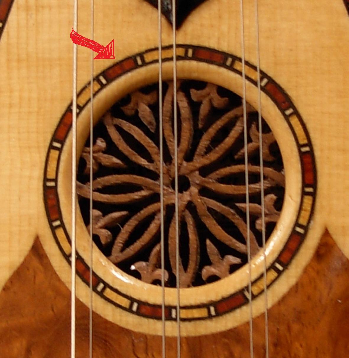

όπωω βλέπετε στον παρακάτω μπαγλαμά το δαχτυλίδι γύρω απο την ροζέτα είναι τέλεια δημιουργημένο σε κύκλο....δοκίμασα να φτιάξω και γώ τέτοιο αλλα σπάει με το παραμικρό και ποτέ δεν καταφέρνω να το λυγίσω τόσο πολύ!Ποιό έιναι το κόλπο για να γίνει αυτο?
