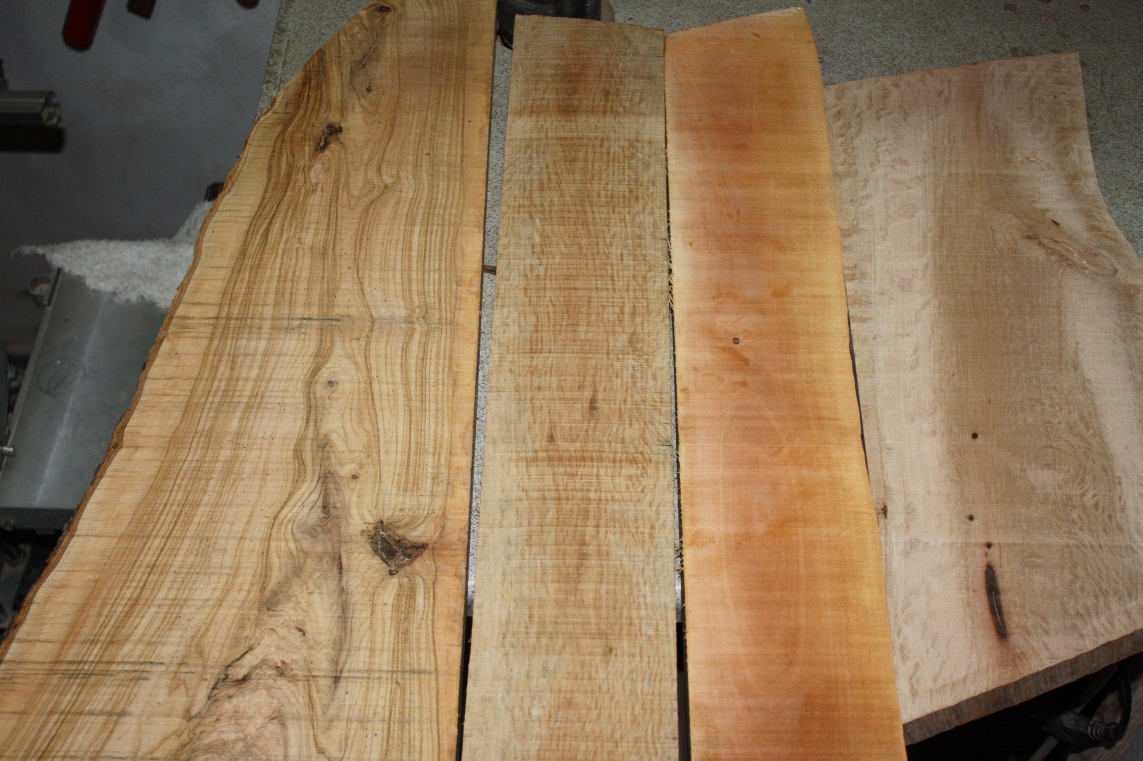

Μετα απο αιτημα του "Ιnsect" ανοιγω αυτο το θεμα για να παρουσιαζουμε διαφορα ξυλα απο τον τοπο μας.
Λοιπον.... Με τη σειρα....Ελια. Πουρναρι. Σφενδαμος και Αριος. απο την Αλοννησο

έχεις κορδέλα δικιά σου ή σε ξυλουργείο τα κάνεις μαδεράκια; και το σφενδάμι εσύ το έχεις κόψει ή είναι αγορασμένο;

Χρηστο ολα τα ξυλα εγω τα εχω κοψει εκτος απο τον αριο.
Η μεγαλο μου παραπονο ειναι μια κορδελα να μπορω να σκιζω ξυλα μονος μου γιατι οι φιλοι μου ξυλουργοι με καθυστερουν πολυ και θελουν παρακαλια.
Συγκεκριμενα για το σφενδαμι να πω οτι ειναι το καλυτερο ξυλο απο ολα. Ουτε σκευρωνει ουτε σκιζει και ειναι και πολυ σκληρο επισης

Ευχαριστώ RAMON που τα ανέβασες ,δεν περίμενα ότι θα ήταν έτσι κοκκινωπός  ο ντόπιος  σφένδαμος .

Insect μη μπερδευεσαι. Και το πουρναρι της φωτο ειναι κοκκινωπο γιατι τα ξυλα ειναι σε φαση ξηρανσης και βγαζουν τα υγρα τους.
Αργοτερα θα ανεβασω κι αλλες φωτο απο τα ξυλα και πλανισμενα οπου φαινονται καλυτερα με τα νερα τους.
Συγκεκριμενα για το σφενταμ (οπως το λεω εγω) οταν το κοψεις ειναι ασπρο και μεσα σε λιγες ωρες κοκκινιζει.
Γιαννη δεν εχει τυχει να πεσει "Maple" στα χερια μου αν και μου ειχε ταξει ενας φιλος να μου στειλει αλλα απο οτι μου ειπε υπαρχουν ενα σωρο maple και αναλογα απο το υψομετρο και την περιοχη εχει το καθενα τις διαφορες του.
Τωρα για τις ακουστικες ιδιοτητες αν αυτο εννοεις δεν ξερω να απαντησω μιας και δεν γινεται να συγκρινω ply maple τυμπανο με stave σφενδαμιτικο.
Επισης το σφενταμι ειναι απο τα αγαπημενα μου ξυλα για πολλους λογους που προ ανεφερα. Θα ελεγα οτι εχει πολυ υψηλη πυκνοτητα κατι που ειναι καλο για μουσικα οργανα και μοιαζει σε αυτο το θεμα, αν μπορουσαμε να το παρομοιασουμε με το φλαμουρι....Οσο επιτρεπεται αυτη η παρομοιωση.
Ρε παιδια..... Επειση μερικοι μου γραφουν για το σφενταμι.... Μακαρι να ειχα πλεονασμα να σας στειλω κοματια αλλα και αυτα που εχω δεν ξερω αν θα μου φτασουνε... Ασε που αν απελπιστω με την ελια μετα θα παω για σετ απο σφενταμ οποτε......
