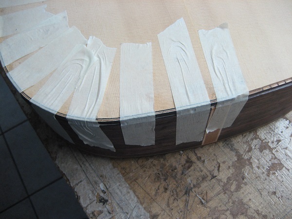

Μόλις ανέβηκα από το εργαστήριο όπου σχεδόν όλη την ημέρα ασχολούμαι με το θέμα. Μετά από πολύ μελέτη (στο τέλος με βαρέθηκα),  δοκιμές από εκεί, συνδυασμοί περίεργοι, εναλλακτικές λύσεις για άλλα σειρήτια .... προχώρησα στο παρασύνθημα ;D.
Το απόγευμα κόλλησα όλα τα σειρήτια. 5 μονά φιλέτα συν το ξύλινο εξωτερικό διακοσμητικό που το είχα ήδη λυγισμένο.
Η διαδικασία που ακολούθησα ήταν περίπου αυτή που σύστησε ο Βασίλης (vasvasilis) απλώς την έκανα κατευθείαν πάνω στην κιθάρα. Δηλαδή έκανα κολλήσεις ανά 10-20 πόντους ανάλογα με το σημείο του περιγράμματος της κιθάρας. Με μεγάλο άγχος και την αδρεναλίνη στα ύψη φαίνεται να έχουν πάει όλα καλά.
Δευτερεύον αλλά σημαντικότατο: Είχα προβλέψει δύο βρεγμένα πανάκια, ένα καθαρό για να σκουπίζω το καπάκι από τις ξεχυλισμένες κόλλες και  ένα δεύτερο (το κυριότερο) για να καθαρίζω κάθε τόσο τα δάχτυλά μου από τις κόλλες (με το δάχτυλο συγκρατούσα προσωρινά το κάθε φιλέτο μέχρι να κολληθούν όλα). Χωρίς αυτό γινόταν της κακομοίρας, όπου και αν έπιανα κολλούσα και δεν θα μπορούσα να συνεχίσω. Ένα πρόβλημα ήταν το εξωτερικό φιλέτο το οποίο όταν το έσφιγγα με την χαρτοταινία γλυστρούσε προς τα κάτω. Έτσι μερικές φορές έβαλα κάθετα πινέζες (push pins) για να συγκρατηθούν όλα μαζί μέχρι να τραβήξει η κόλλα. Στα δύσκολα σημεία (στη μέση της κιθάρας με τις μεγάλες καμπύλες) χρησιμοποίησα και μερικές καρφίτσες για παραπάνω σιγουριά στο σφίξιμο και την εφαρμογή των φιλέτων.
Με λίγα λόγια κόλλησα και τα 5 φιλέτα ταυτόχρονα, πρώτα από την μια πλευρά της κιθάρας και μετά από την άλλη.  ;)
Όταν η κόλλα είχε τραβήξει ικανοποιητικά, καθάρησα το κανάλι από τις ξεχυλισμένες κόλλες και προχώρησα στο κόλλημα των εξωτερικών ξύλινων διακοσμητικών.  Δεν έχω ακόμα βγάλει τις χαρτοταινίες από τις τελικές κολλήσεις αλλά πιστεύω θα πάρετε μια ιδέα.
