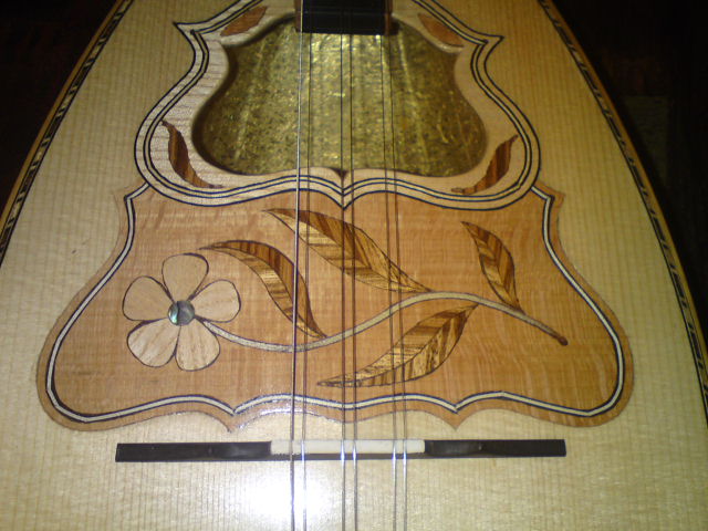

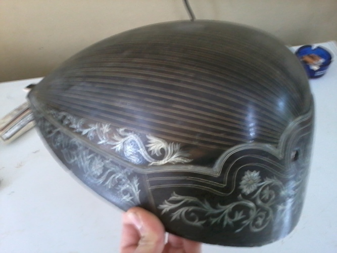

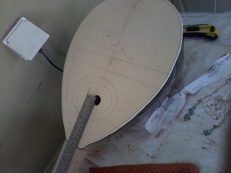

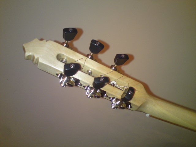

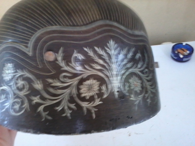

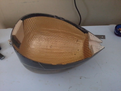

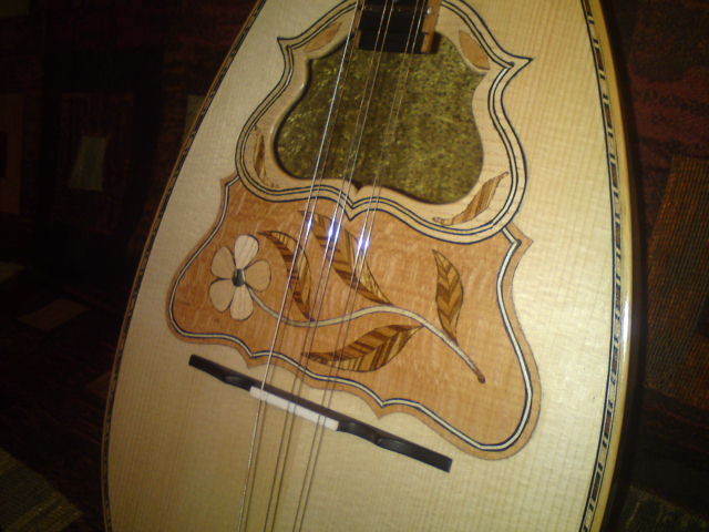

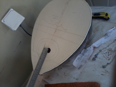

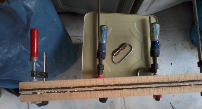

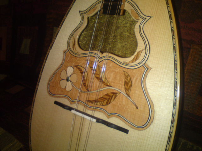

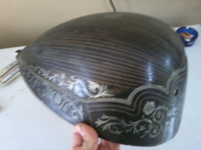

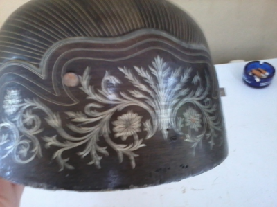

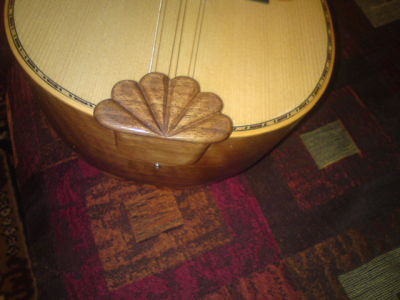

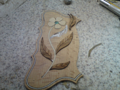

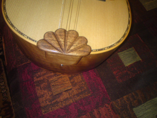

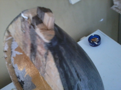

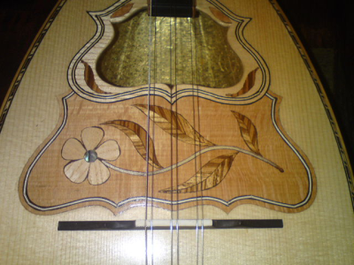

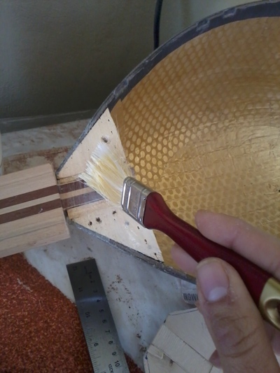

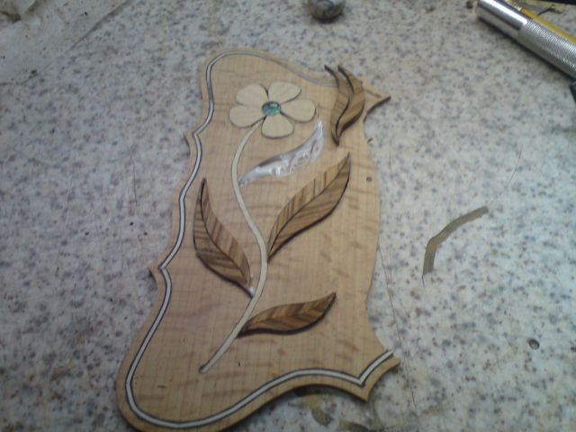

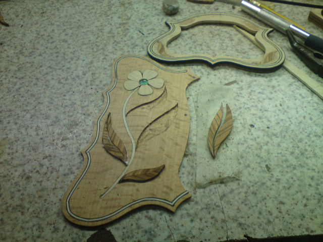

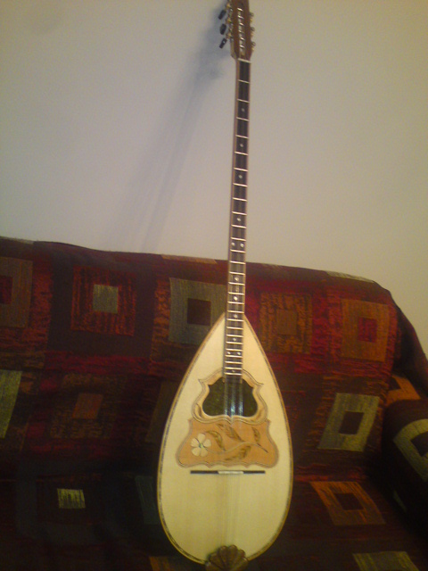

Μόλις το αρμάτωσα φιλαράκια ,ένα τριχορδάκι με στενό αλλά βαθύ σκαφάκι με παλιακά στοιχεία αλλα και ήχο. Διαστάσεις σκαφους: Μήκος 38,4 cm ,μέγιστο πλάτος 22cm ,Βάθος μέγιστο 17,5 cm .Κλίμακα 69 cm .Το σκάφος ειναι με καρυδιά και σφενδάμι και έχει 3 ντούγιες στο διπλάσιο φάρδος απο τις υπόλοιπες. Αυτές ειναι οι πρώτες φωτογραφίες που έβγαλα πρίν λίγο και έχω και κανα δυο απο την κατασκευή της φιγούρας. Η φιγούρα έχει φόντο οξυά ακτινικής κοπής, τα φυλλαράκια στο λουλούδι ειναι απο zebrano, και τα πέταλα του λουλουδιού απο μέλιο (όπως και η ροζέτα)

υπέροχη δουλειά!!!
κάνα βιντεάκι να το ακούσουμε κιόλας;;

Αρχοντικη τεχνη Νικολα. Συγχαρητηρια

Πραγματικά πολύ όμορφο όργανο. Άξιος ο μάστορας!

πολύ όμορφο Νικολα και πολλη ωραια η χορδιερα σου  :)

Πανεμορφο ειναι!!!!! Συγχαρητηρια!!!

πολυ ομορφο οργανο μπραβο νικολα!!!το καπακι φαινετε εξαιρετικης ποιοτητας,βαλε ηχο το συντομοτερο

Η φιγουρα κλεβει την παρασταση Νικολα! Συγχαρητηρια για το φοβερο ταλεντο σου!
Απ: ένα αρχοντικό τριχορδάκι...
« Απάντηση #9 στις: Απριλίου 20, 2013, 03:19:30 μμ »
Μπράβο και από εμένα συνονόματε, ιδιαίτερο, στενόμακρο και βαθύ και η φιγούρα πάρα πολύ όμορφη.

Πράγματι αρχοντικό,
Πολυ μου αρέσει.
Μπράβο Νίκο.

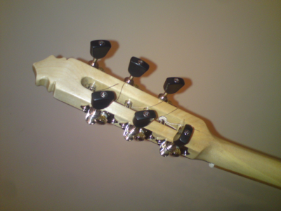

πολύ ωραίο αυτό το μπουζούκι. οι φιγούρες όλα τα λεφτά. τι κλειδιά εχεις βάλει εδώ ?
