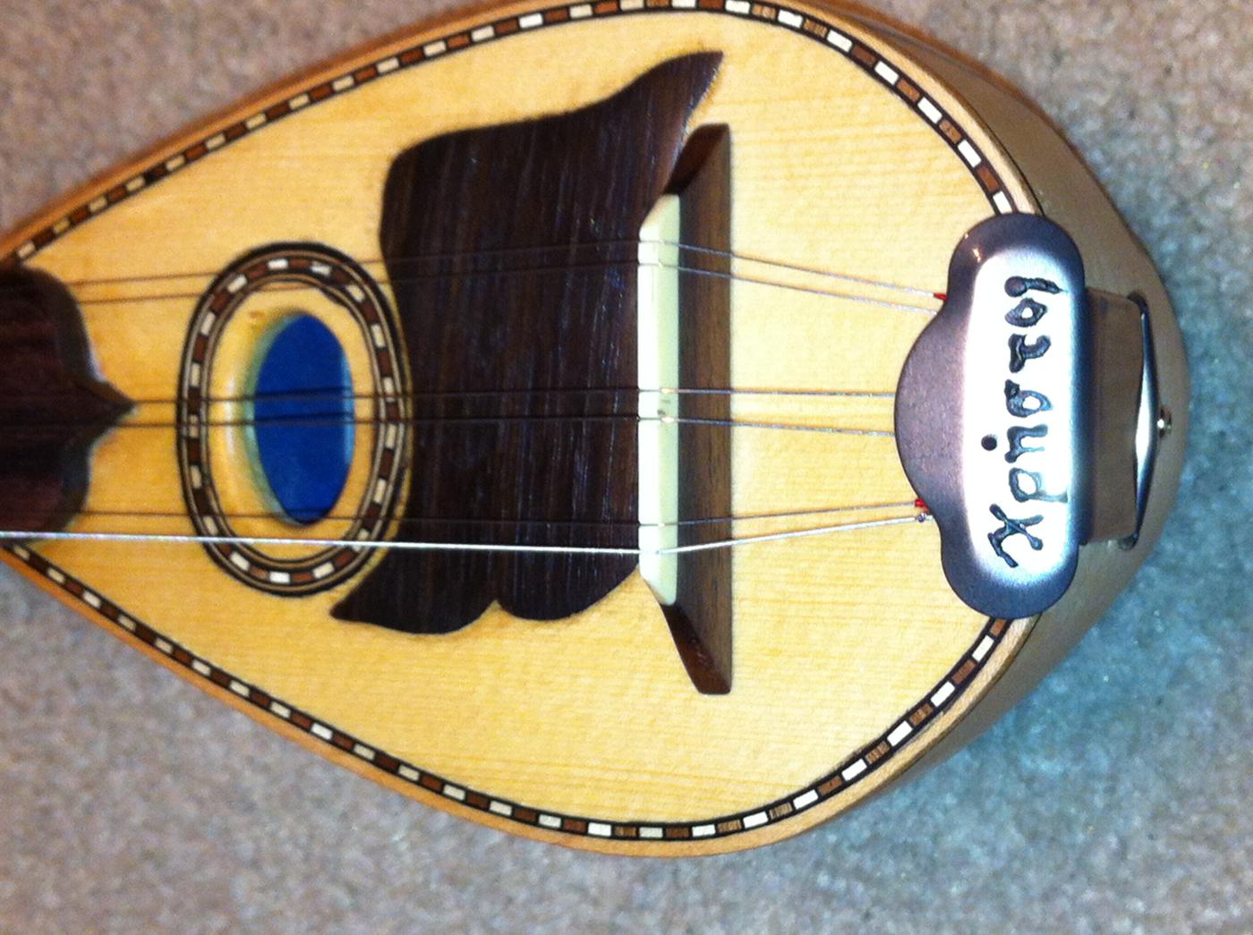

« Απάντηση #156 στις: Απριλίου 29, 2013, 07:11:42 μμ »

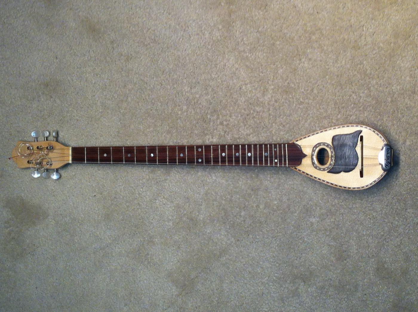

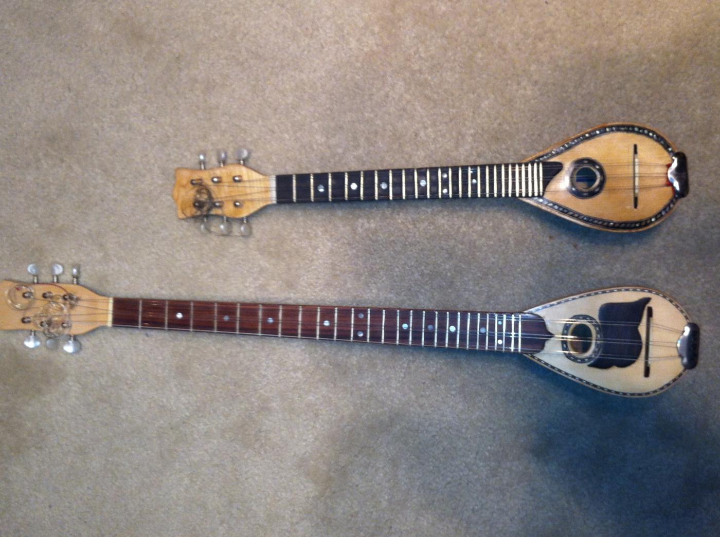

Τέλειωσε το οργανάκι.
Ανεβάζω μερικές φωτογραφίες  για του λόγου το αληθές.

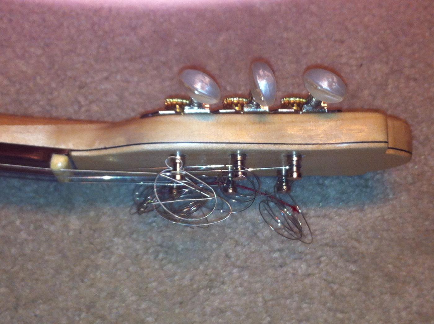

Τελικά το ασυνήθιστο μήκος (52 εκ.) με δυσκόλεψε με τις χορδές. Στο σχεδιασμό έλεγα να χρησιμοποιήσω χορδές τζουρά. Ήταν πολύ χαλαρές και δεν μου άρεσαν.  Έσφιξα και ανέβασα μια οκτάβα αλλά οι ρε σπάσανε. Αναγκάστηκα και έβαλα στις  ρε χορδές μπουζουκιού και πήγανε μια χαρά. Είχε διαφορά όμως μεγάλη στο ηχόχρωμα οι λα (τζουρά) με την ρε (μπουζουκιού) και τελικά τις άλλαξα και αυτές με μπουζουκιού και ε΄χει την ίδια βραχνάδα σε όλο το εύρος του.
Ο ήχος είναι όπως τον ήθελα – βραχνός και άγιος ο Θεός.
Το όργανο είναι για ντουζένια. Χραπα χρούπα!! Και δως του.
Λόγω κλίμακας παίζει και σαν μπουζούκι αλλά το χρώμα του είναι καθαρά για ντουζένια και παλιακό παίξιμο.

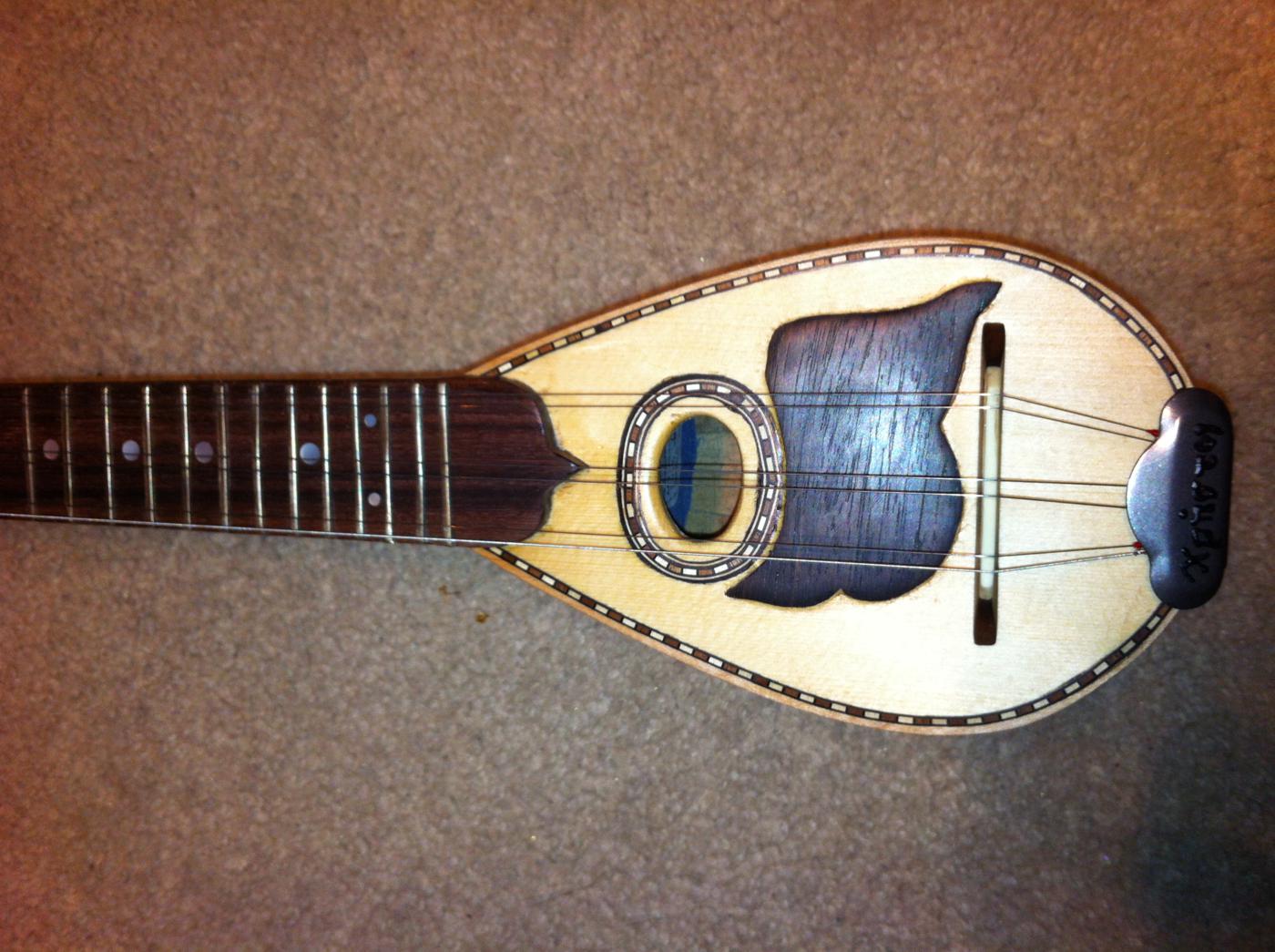

Στην χορδιέρα έγραψα το όνομα του γιού μου για τον οποίο και έφτιαξα το όργανο. Για όποιον ενδιαφέρεται χρησιμοποίησα αυτό το υλικό που χρησιμοποιούν στην υαλογραφία για τα περιγράμματα που μου είχε μείνει από τότε που ήμουν φοιτητής και το παιδεύαμε και αυτό το άθλημα. Ανέβασα και φωτογραφίες από το μικρό του αδερφάκι (μπαγλαμάς φτιαγμένος το 2007?) για λόγους σύγκρισης. Ο μπαγλαμάς έχει κλίμακα 34 εκ. Και είναι και αυτός από κελεμπέκι.

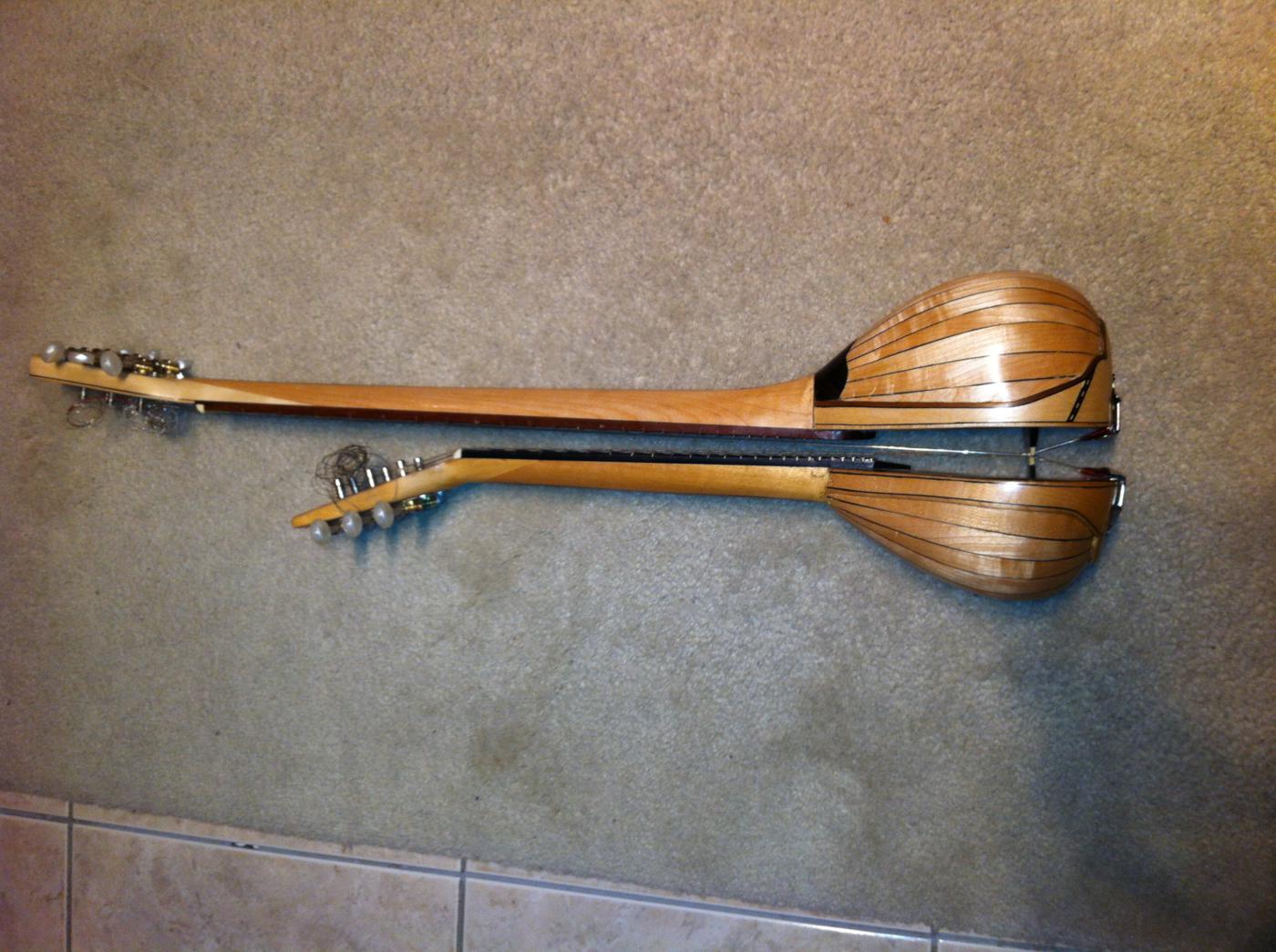

Ο τζουρομπαγλαμάς φτιάχτηκε στο ίδιο καλούπι που που του αύξησα το βάθος περίπου 2 εκ.
Το μπάτσο είναι χοντρό αλλά το φέρνω βόλτα. Φοβάμαι όμως πως ο πιτσιρικάς δεν θα τα καταφέρει. Μπορεί  να το λεπτύνω μιας και με παίρνει άνετα.
 Ήχο θα ανεβάσω πιο μετά αφού το στρώσω πρώτα λιγάκι. Ταστάρει εντωμεταξύ και το πρώτο τάστο στη λα και στο καντίνι. Άμα βρώ χρόνο μπορεί να ανοίξω θέμα με όλες τις λεπτομέρειες της κατασκευής μαζεμένες.

« Απάντηση #157 στις: Απριλίου 29, 2013, 07:35:24 μμ »
Υπέροχος ! περιμένουμε τον ήχο. Στη 2η φωτο στη σειρα το καπάκι δείχνει πολύ χοντρό , έχεις βάλει εσωτερική ενίσχυση γύρω απο την τρύπα;

« Απάντηση #158 στις: Απριλίου 29, 2013, 09:21:50 μμ »
sakalis μεγιά και καλόπαιχτο, όταν βάλεις και ήχο παίξε μας κάνα ντουζένι.

« Απάντηση #159 στις: Απριλίου 29, 2013, 09:28:48 μμ »
πολύ ωραίο, μεγιά λοιπόν, ωραίο δωρο έκανες στο γιό σου, αλλά ρε συ δεν είσαι εντάξει, μας λες ο ήχος έτσι ο ήχος αλλιώς βραχνός και τα τοιαύτα, και ένα βίντεο δεν ανέβασες, τα κάνουν αυτά; περιμένουμεεεεεεεεεεεεεεεεεεεε

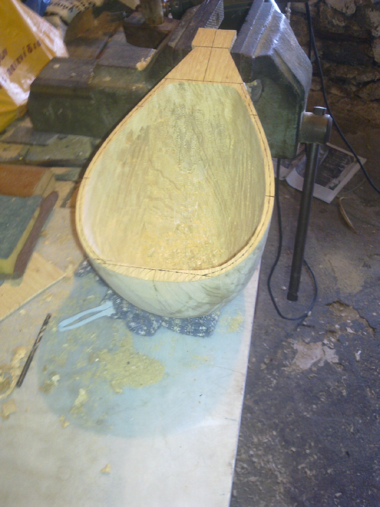

λοιπόν 2 μέρες γύρησα και φεύγω πάλι, έριξα κάτι σκαρπελιές αλλά θέλει ακόμα φάγομα να φτάσει τα 4 χιλιοστά, να μια πρώτη εικόνα, συνέχεια μετά το πάσχα.

Ώπα, τι είναι αυτό ?? 8) Τζουράς ?? Πολύ όμορφο !!!!  Τι ξύλο είναι??

ΕΥΓΕ ΠΑΙΔΙ ΜΟΥ ΣΑΚΑΛΗ. ΠΑΝΕΜΟΡΦΟ .........ΜΑΣ ΠΕΤΑΞΕΣ ΚΑΙ ΤΗΝ ΚΑΡΑΜΕΛΙΤΣΑ ΜΕ ΤΗ ΒΡΑΧΝΑΔΑ ΚΑΙ ΤΗΝ ΕΚΑΝΕΣ ΕΤΣΙ?
ΔΕΝ ΠΕΙΡΑΖΕΙ ΕΧΟΥΜΕ ΥΠΟΜΟΝΗ
ΤΟ ΝΟΥ ΣΟΥ ΕΣΥ........ΚΑΛΑ ΤΟ ΠΑΣ. ΜΗΝ ΣΕ ΠΙΑΣΕΙ Η ΖΑΝΤΖΑ ΠΑΛΙ.ΠΟΛΥ ΟΜΟΡΦΟ ΓΙΝΕΤΑΙ

ναι ναι το σκαφάκι είναι για τζουρά και το ξύλο είναι Limpa φίλε μου Βαγγέλη, Κώστα αυτή τη φορά θα πάει μέχρι τέρμα δεν έχει μαλακίες, αν τελιώσει μέχρι Ιούνη θα το φέρω και στην έκθεση.
