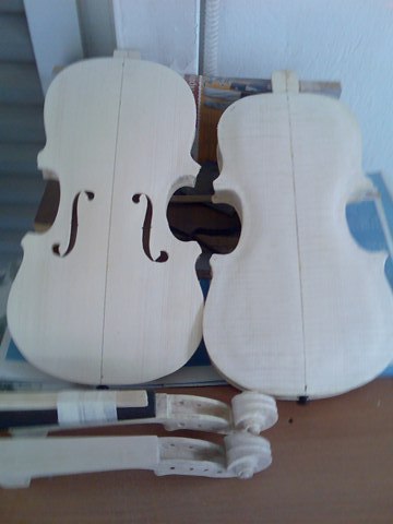

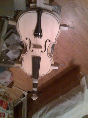

Πω πω φιλε δεν εχω λογια για το βιολι. Φαινεται πολυ δυσκολη κατασκευη, μπραβο.
Παντως ο Ζαρκαδας φαινεται επαγγελματιας στο βιολι απο το στυλ και μονο!!!

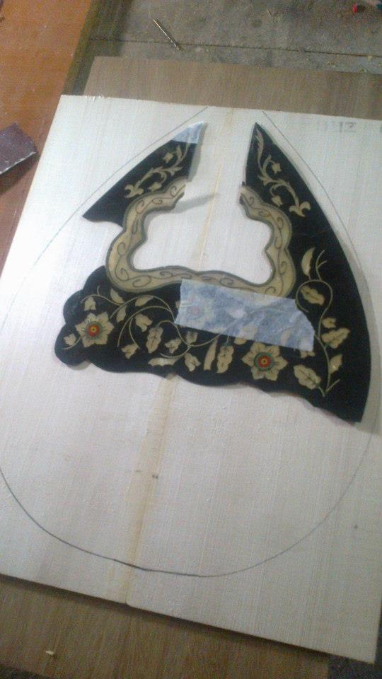

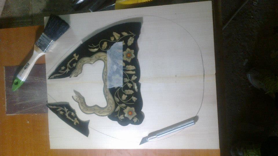

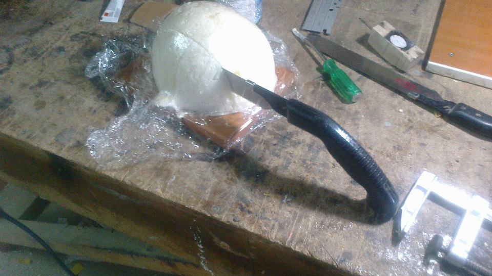

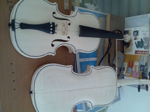

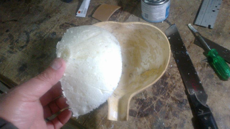

ΚΑΤ ΑΡΧΗΝ ΣΥΓΧΑΡΗΤΙΡΙΑ ΣΤΟΝ ΧΡΗΣΤΟ ΓΙΑ ΤΑ ΒΙΟΛΙΑ ΤΟΥ. ΑΝ Ο ΗΧΟΣ ΤΟΥΣ ΕΙΝΑΙ ΚΑΙ ΑΝΤΑΞΙΟΣ ΤΗΣ ΕΙΚΟΝΑΣ ΤΟΥΣ ΜΠΡΑΒΟ. ΕΓΩ ΣΗΜΕΡΑ ΕΚΑΝΑ ΔΟΥΛΕΙΑ ΑΡΚΕΤΗ ΠΑΡ ΟΛΟ ΠΟΥ ΚΑΤΑ ΤΙΣ ΜΙΑ ΚΑΙ ΜΙΣΗ ΑΡΧΙΣΑΝΕ ΤΑ ΚΩΛΟΠΑΙΔΑ ΝΑ ΠΑΙΡΝΟΥΝ ΤΗΛΕΦΩΝΟ. ΠΡΩΤΑ ΕΒΓΑΛΑ ΤΟΝ ΑΦΡΟ -ΚΑΛΟΥΠΙ ΑΠΟ ΤΗΝ ΚΟΛΟΚΥΘΑ

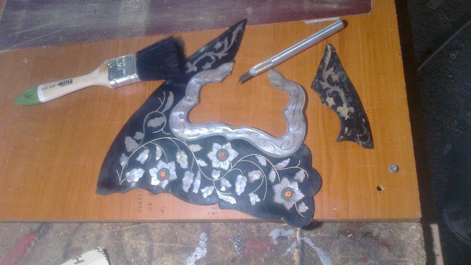

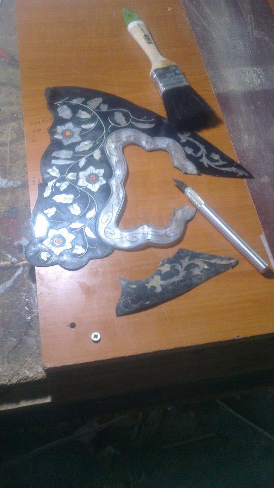

ΚΙ ΑΦΟΥ ΕΚΟΨΑ.....ΕΧΩ ΕΝΑ ΑΚΡΙΒΕΣ ΑΝΤΙΓΡΑΦΟ ΤΟΥ ΕΣΩΤΕΡΙΚΟΥ.

ΕΤΣΙ ΤΩΡΑ ΞΕΡΩ ΟΤΙ ΠΡΕΠΕΙ ΝΑ ΦΤΙΑΞΩ ΕΝΑ ΤΕΤΟΙΟ ΚΟΜΑΤΙ ΓΙΑ ΤΑΚΟ

ΣΤΗ ΣΥΝΕΧΕΙΑ ΚΑΘΑΡΙΣΑ ΑΠΟ ΤΙΣ ΒΕΝΖΙΝΟΚΟΛΕΣ ΤΗΝ ΦΙΓΟΥΡΑ ΤΟΥ ΜΠΟΥΖΟΥΚΙΟΥ ΤΟΥ ΖΟΖΕΦ.
ΚΑΛΥΤΕΡΑ ΝΑ ΚΑΘΑΡΙΖΑ ΤΗΝ CAPELLA SISTINA........ ΤΟΣΗ ΒΡΩΜΑ, ΚΟΛΛΑ, ΒΕΡΝΙΚΙ ΕΙΧΕ ΠΑΝΩ.
ΚΑΘΑΡΙΣΕ ΚΑΛΑ ΟΜΩΣ........................

ΚΑΙ ΓΙΑ ΤΟ ΤΕΛΟΣ ΑΦΗΣΑ ΤΑ ΠΟΙΟ ΔΥΣΚΟΛΑ. ΤΟ ΕΙΧΑ ΔΕΙ ΑΠΟ ΤΟΝ ΣΥΓΧΩΡΕΜΕΝΟ ΤΟ ΛΙΑΚΟ ΑΛΛΑ ΜΕ ΝΟΒΟΠΑΝ. ΣΤΗ ΣΥΝΕΧΕΙΑ ΤΟ ΕΦΤΙΑΞΕ ΝΟΜΙΖΩ Ο GIORICAS ΚΙ ΕΝΑΣ ΑΚΟΜΑ ΦΙΛΟΣ ΣΕ ΠΟΙΟ ΑΠΛΗ ΜΟΡΦΗ.ΣΗΜΕΡΑ ΠΡΟΣΠΑΘΗΣΑ ΚΙ ΕΓΩ, ΚΑΙ ΜΑΛΛΟΝ ΤΑ ΚΑΤΑΦΕΡΑ.
ΝΑ ΕΙΧΑ ΚΑΙ ΕΝΑ ΚΟΠΤΙΚΟ ΤΙ ΚΑΛΑ ΘΑ ΗΤΑΝΕ...........

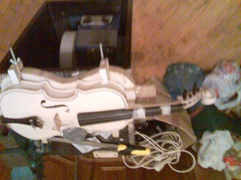

ωραία τα βιολιά σου μαστρο Χρήστο βλέπω πέρασες χορδές, σ αυτήν την φυσική απόχρωση θα το αφήσεις ή θα το κάνεις κλασικό;

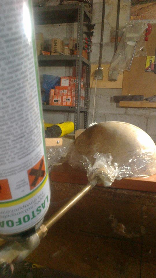

Κώστα εγώ την καρύδα που είχα πάρει την είχα γεμίσει με γύψο για να βγάλω το καλούπι του τάκου, αλλά τάκο δεν κατάφερα να φτιάξω, να φανταστείς απ το ζόρι που πάτησα στο τρίψημο έσπασα την καρύδα και ξενέρωσα, από τότε δεν έκανα άλλη προσπάθεια, περιμένω να μου πεις αναλυτηκά πως θα κάνεις τον τάκο της κολοκύθας.

Κατ' αρχάς συγχαρητήρια στο Μαστρο Χρήστο.
Αν και πρωτάρης στα βιολιά, έβαλε σ' ολους μας γυαλιά.
Κώστα, ειλικρινώς δεν θέλω να πιάνω στα χέρια μου ξεκολλημένες παλιές φιγούρες. Είναι αρκετά ζόρικο να την καθαρίζεις προσέχοντας να μην σπάσει, να μην ξεκολλήσουν τα ένθετα κλπ.
Τώρα όσον αφορά τον τάκο, δεν ξέρω πως σκέφτεσαι για τον φτιάξεις μ' αυτόν τον τρόπο. Πως θα φτιάξεις ένα ακριβές αντίγραφο του τάκου; Βλέποντας απλώς το πρότυπο και φτιάχνοντας τον καινούργιο ή θα το χρησιμοποιήσεις σαν πρότυπο σε κάποιου τύπου αντιγραφέα-παντογράφου;

κωστα την φιγουρα με τι την καθαρισες?

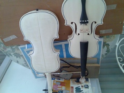

τα βιολιά υπέροχα. και πολύ μανίκι μου φαίνεται η κατασκευή τους. και είσαι και πρωτάρης ?
μπράβο και πάλι μπράβο.
για την κολοκύθα περιμένω πως και πως μιας και βρήκα και γώ μια. θα αφήσω όμως εσένα να παιδευτείς κώστα και μετά θα πατήσω στα χνάρια σου.

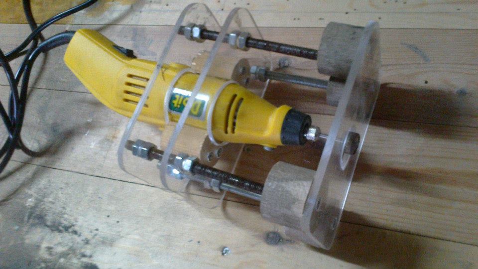

εγώ αφού τρύπησα χθές το 2ο καπάκι απο το μπαγλαμά γιατί είμαι μπαγλαμάς . ξεκόλησα ταστιέρα , έβαλα το ΤΡΙΤΟ καπάκι
και για πρώτη φορά έβαλα φιλετάκια...
δεν χορταίνω να το κοιτάω. μου φαίνεται λες και έφτιαξα την τζοκόντα(οχι τα σοκολατακια)
να και μερικές φωτό.
κριτικες δεκτές και επιθυμητές.
και επειδή δεν εχω αυτό το παρφ κάτι για να σημαδέυω στο καπάκι τα σιριτια έκανα τρελή πατέντα για να τα σημαδεψω και μετά με το dremel και λιμάκια. μην βαράτε. να η πατέντα
την δουλειά την έκανα . και για πρώτη φορά πολύ ικανοποιητικά μπορω να πω.

Παράθεση από: αποστολης τ στις Απριλίου 12, 2013, 10:36:57 μμ
με μικρο πινελο, βενζινα, και τριψιμο με πανακι λιγο λιγο.Μετα με καθαρο οινοπνευμα κι εγινε καινουρια. Ξεχασα να πω οτι την σιδερωσα κιολας με ενα πανι απο πανω, και μετα την εσφυξα σε δυο μελαμινες και ισιωσε
