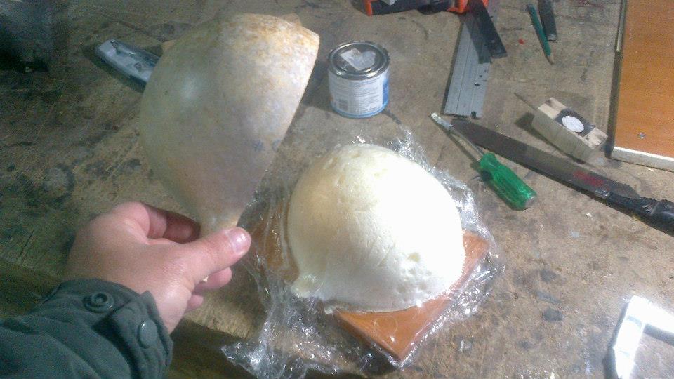

ΚΑΤ ΑΡΧΗΝ ΣΥΓΧΑΡΗΤΙΡΙΑ ΣΤΟΝ ΧΡΗΣΤΟ ΓΙΑ ΤΑ ΒΙΟΛΙΑ ΤΟΥ. ΑΝ Ο ΗΧΟΣ ΤΟΥΣ ΕΙΝΑΙ ΚΑΙ ΑΝΤΑΞΙΟΣ ΤΗΣ ΕΙΚΟΝΑΣ ΤΟΥΣ ΜΠΡΑΒΟ. ΕΓΩ ΣΗΜΕΡΑ ΕΚΑΝΑ ΔΟΥΛΕΙΑ ΑΡΚΕΤΗ ΠΑΡ ΟΛΟ ΠΟΥ ΚΑΤΑ ΤΙΣ ΜΙΑ ΚΑΙ ΜΙΣΗ ΑΡΧΙΣΑΝΕ ΤΑ ΚΩΛΟΠΑΙΔΑ ΝΑ ΠΑΙΡΝΟΥΝ ΤΗΛΕΦΩΝΟ. ΠΡΩΤΑ ΕΒΓΑΛΑ ΤΟΝ ΑΦΡΟ -ΚΑΛΟΥΠΙ ΑΠΟ ΤΗΝ ΚΟΛΟΚΥΘΑ
Μηνύματα: 6.140
Απ: Φωτογραφίες και βίντεο από εργαστήρια Απρίλιος 2013
Απάντηση #66 στις:
Απριλίου 12, 2013, 08:28:24 μμ »
ΚΙ ΑΦΟΥ ΕΚΟΨΑ.....ΕΧΩ ΕΝΑ ΑΚΡΙΒΕΣ ΑΝΤΙΓΡΑΦΟ ΤΟΥ ΕΣΩΤΕΡΙΚΟΥ.

ΕΤΣΙ ΤΩΡΑ ΞΕΡΩ ΟΤΙ ΠΡΕΠΕΙ ΝΑ ΦΤΙΑΞΩ ΕΝΑ ΤΕΤΟΙΟ ΚΟΜΑΤΙ ΓΙΑ ΤΑΚΟ

ΚΑΙ ΓΙΑ ΤΟ ΤΕΛΟΣ ΑΦΗΣΑ ΤΑ ΠΟΙΟ ΔΥΣΚΟΛΑ. ΤΟ ΕΙΧΑ ΔΕΙ ΑΠΟ ΤΟΝ ΣΥΓΧΩΡΕΜΕΝΟ ΤΟ ΛΙΑΚΟ ΑΛΛΑ ΜΕ ΝΟΒΟΠΑΝ. ΣΤΗ ΣΥΝΕΧΕΙΑ ΤΟ ΕΦΤΙΑΞΕ ΝΟΜΙΖΩ Ο GIORICAS ΚΙ ΕΝΑΣ ΑΚΟΜΑ ΦΙΛΟΣ ΣΕ ΠΟΙΟ ΑΠΛΗ ΜΟΡΦΗ.ΣΗΜΕΡΑ ΠΡΟΣΠΑΘΗΣΑ ΚΙ ΕΓΩ, ΚΑΙ ΜΑΛΛΟΝ ΤΑ ΚΑΤΑΦΕΡΑ.
ΝΑ ΕΙΧΑ ΚΑΙ ΕΝΑ ΚΟΠΤΙΚΟ ΤΙ ΚΑΛΑ ΘΑ ΗΤΑΝΕ...........

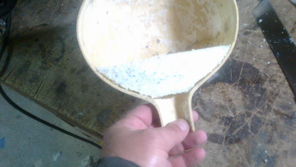

Κώστα εγώ την καρύδα που είχα πάρει την είχα γεμίσει με γύψο για να βγάλω το καλούπι του τάκου, αλλά τάκο δεν κατάφερα να φτιάξω, να φανταστείς απ το ζόρι που πάτησα στο τρίψημο έσπασα την καρύδα και ξενέρωσα, από τότε δεν έκανα άλλη προσπάθεια, περιμένω να μου πεις αναλυτηκά πως θα κάνεις τον τάκο της κολοκύθας.

Κώστα, ειλικρινώς δεν θέλω να πιάνω στα χέρια μου ξεκολλημένες παλιές φιγούρες. Είναι αρκετά ζόρικο να την καθαρίζεις προσέχοντας να μην σπάσει, να μην ξεκολλήσουν τα ένθετα κλπ.
Τώρα όσον αφορά τον τάκο, δεν ξέρω πως σκέφτεσαι για τον φτιάξεις μ' αυτόν τον τρόπο. Πως θα φτιάξεις ένα ακριβές αντίγραφο του τάκου; Βλέποντας απλώς το πρότυπο και φτιάχνοντας τον καινούργιο ή θα το χρησιμοποιήσεις σαν πρότυπο σε κάποιου τύπου αντιγραφέα-παντογράφου;

Παράθεση από: αποστολης τ στις Απριλίου 12, 2013, 10:36:57 μμ
κωστα την φιγουρα με τι την καθαρισες?
με μικρο πινελο, βενζινα, και τριψιμο με πανακι λιγο λιγο.Μετα με καθαρο οινοπνευμα κι εγινε καινουρια. Ξεχασα να πω οτι την σιδερωσα κιολας με ενα πανι απο πανω, και μετα την εσφυξα σε δυο μελαμινες και ισιωσε
