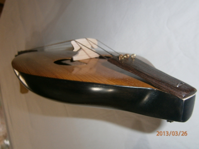

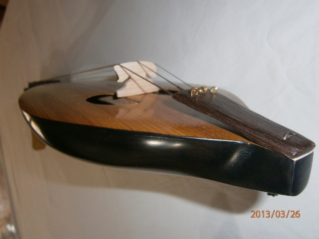

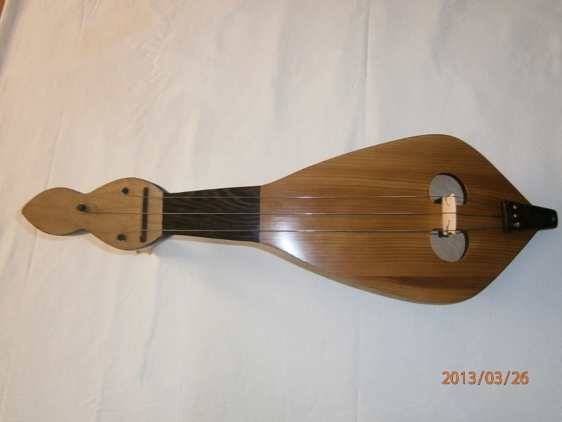

 [ Invalid Attachment ] ΣΚΑΦΟΣ ΚΕΛΕΜΠΕΚΙ, ΚΑΠΑΚΙ ΚΕΔΡΟΣ ΛΙΒΑΝΟΥ (ΦΟΙΝΙΚΗ) (ΚΑΤΡΑΝΙ), ΣΤΗ ΓΛΩΣΣΑ ΒΕΓΓΕ, ΧΟΡΔΟΣΤΑΤΗΣ ΒΕΓΓΕ, ΞΘΛΙΝΑ ΚΛΕΙΔΙΑ ΣΦΕΝΔΑΜΟΣ, ΚΑΒΑΛΑΡΗΣ ΣΦΕΝΔΑΜΟΣ.

Μανωλη και με τον Η/Υ τα καταφερες αλλα και γενικοτερα τα καταφερνεις! πολυ ωραιο το λυρακι! ελα τωρα να μαθουμε πως βαζουμε και ηχο ;D

Ωραιο το λυρακι Μανολη! Μολις σημερα ξεκινησα και 'γω ενα.
Απ: ΛΥΡΑΚΙ
« Απάντηση #11 στις: Απριλίου 01, 2013, 11:52:40 μμ »
ευχομαι να βγει καλο! οποτε αξιωθω να ερθω στο χωριο θελω διαστασεις, γιατι καποιος αλλος εδω μεσα ακομα μου τις στελνει!

ΟΙ ΔΙΑΣΤΑΣΕΙΣ ΕΙΝΑΙ: ΜΗΚΟΣ: 53ΕΚ. ΠΛΑΤΟΣ: 17ΕΚ. ΒΑΘΟΣ:4,5ΕΚ.

ΔΕΝ ΠΙΡΑΖΕΙ ΤΟ ΙΔΙΟ ΚΑΝΕΙ. ΞΕΧΑΣΑ ΝΑ ΠΩ ΤΑ ΚΛΕΙΔΙΑ ΕΙΝΑΙ 12ΕΚ. ΚΑΙ Η ΚΛΙΜΑΚΑ ΕΙΝΑΙ ΚΑΝΟΝΙΚΗ 28,5
