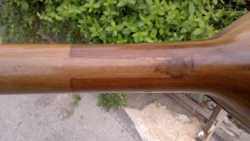

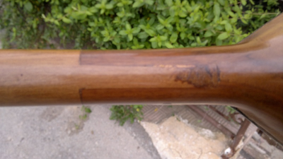

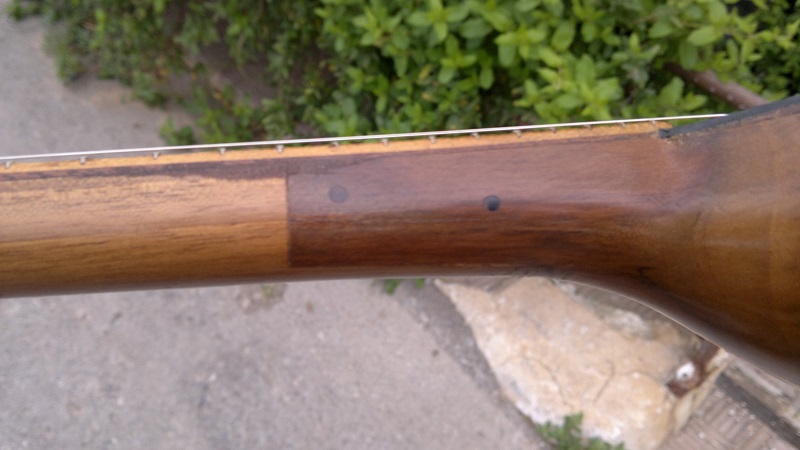

Πήγα λοιπόν και μου έδειξε έναν μπαγλαμά με κλίμακα 41 εκ., κλειδιά τοποθετημένα ανάποδα (το γρανάζι απ' την πίσω μεριά του πίρου) και το πιο σημαντικό ένα διαφορετικού είδους μόρσο για την ένωση του μάνικου με το σκάφος.
Ήρθε στο εργαστήρι με βούλιαγμα στο καπάκι πιθανώς λόγω της μεγάλης κλίμακας.
Δείτε λοιπόν:
Όπως βλέπετε το μόρσο είναι εξωτερικό, είναι κομμάτι του μάνικου και όχι του σκάφους, δεν ξέρω αν η εγκάρσια τομή του είναι τραπεζοειδής ή ορθογώνια παραλληλόγραμμη και έχει ενισχύσεις με διαμπερείς καβίλιες.
Σας ακούω.

Γειά σας φίλοι, μετα απο αρκετο καιρο πάλι εδω....
Προσωπικά αυτο το ειδος μόρσου δεν μ'αρέσει, για δυο λόγους. Πρωτα πρωτα αυτο το σημείο ειναι που δέχεται όλη την ταση των χορδών και καταπονείται περισσότερο.Θεωρώ δηλαδή οτι η παραδοσιακή (ας την ονομάσω έτσι) ένωση σκάφους-μανικου στο σημείο του τακου με χελιδονοουρα ή άλλο παρεμφερή τροπο ειναι καλύτερη. Ο δεύτερος λόγος ειναι καθαρά αισθητικός -δεν μου κάθεται καλά στο μάτι αυτο το πράγμα.

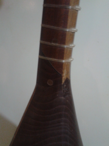

έχω ένα μπουζούκι που έχει τέτοιο μόρσο στο κεφαλάρι. Έχει αρχίσει να ανοίγει βέβαια... :(
Στη φωτο του Τριαντάφυλλου,
αν το γυρίσουμε ανάποδα (δηλαδή να έχει κάτι από κάτω για κόντρα), τότε νομίζω πως κάνει δουλειά.
Φανταστείτε ότι βάζουμε τη χορδή στο πίσω μέρος της ταστιέρας και κοντράρει έτσι στην ταστιέρα
Έχω δοκιμάσει να ενώσω 2 τμήματα με μεγάλες καβύλιες, τοποθετημένες κατά μήκος. Μια χαρά αντέχουν

Εφόσον η συναρμογή είναι καλή δεν νομίζω να έχει πρόβλημα μιας και η επιφάνεια επαφής είναι σαφώς μεγάλη.
Ενα ακόμα σημείο υπέρ είναι ότι με αυτό τον τρόπο το μήκος που εκτίθεται σε τάσεις είναι μικρότερο μιας και κατ´ ουσία η κόλληση βγαίνει έξω από τον τάκο.
Αλλο ένα που μου ήρθε τώρα είναι ότι η ένωση ειναι κολλημένη κατω από την ταστιέρα απ´ευθείας και δεν παρεμβάλλεται το μαλακό ξύλο του καπακιού με συνέπεια πιο ισχυρή ένωση.

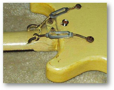

Καλησπερα. Μολις ανακαλυψα τον τελειο τροπο ενωσης. Η εφαρμογη που ειδα ηταν σε κιθαρα αλλα νομιζω οτι μπουρουμε να την αντιγραψουμε και στα μπουζουκια...
Αν εχετε δει κατι καλυτερο πειτε μου...:o

Πριν καμια δεκαρια χρονια ειχα φτιαξει το πρωτο μου οργανο, ενα (ο Θεος να το κανει ) μπουλγαρι.
Δεν ειχα ιδεα πως γινεται η ενωση, και ετσι αυτοσχεδιαζωντας το εκανα με τον ιδιο τροπο και μαλιστα η δικια μου ενωση εχει το μισο μηκος. Τωρα που ειδα τη φωτογραφια, πηγα στην αποθηκη και το ξεθαψα. Σας πληροφορω το μπρατσο δεν εχει κουνησει! Την ειχα κανει με ψαροκολλα και πιστευω οτι κρατησε γιατι με αυτο τον τροπο, υπαρχει η δυνατοτητα να μπουν σφηχτηρες οπως και ειχα κανει.  Τωρα που το ξαναειδα, αν δεν του ειχα κανει την τρυπα στο πλα'ι', θα το εκανα ενα τζουραδακι...   'η' να το κανω;;;

δοκίμασα στο δικό μου κάνοντας αρχικά τρύπα πίσω, κάτω από το χορδοδέτη. Μετά έκανα άλλη μια μικρή στο καπάκι
Δεν είδα σημαντική διαφορά στον ήχο. Το καπάκι έχει βουλιάξει αλλά δεν το πειράζω όσο παίζει ικανοποιητικά
