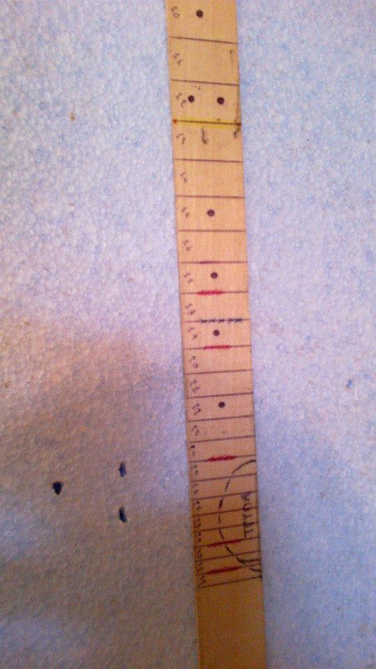

Γιατί δυσκολεύεις τη ζωή σου ρε Κώστα; Υπάρχει κάποιος ιδιαίτερος λόγος γι' αυτόν τον τρόπο και όχι χάραγμα των εγκοπών και μετά σκάψιμο των τσαμπουκάδων ακριβώς ανάμεσα στις εγκοπές.
Κατα τη γνωμη μου ναι υπαρχει.Και εξηγω.......αν εχεις χαραξει και πας με το εργαλειο να σκαλησεις τα κατω κατω σημαδια υπαρχει περιπτωση να σου πεταξει απο το χαραγμα λιγο , αφου εκει ειναι στριμωγμενα τα πραμματα. Κι επειτα αν εχεις χαραξει πρεπει να προσεχεις την κολλα και τη σκονη να μην μπει μεσα σε ταστο και ξαναχαραζεις.Οποτε χαλας γυρω στους 65 ποντους ταινια επιπλεον και κανεις τη δουλεια σου στα σιγουρα. Μην φανταστεις οτι για τους τσαμπουκαδες σημαδευω ολη την ταστιερα. Εχω φτιαξει ξυλινη ριγα με τα σημαδια ετοιμα για 67 ας πουμε και σημαδευω μονο οτι πρεπει
Απ: ΕΠΙΣΚΕΥΗ ΖΟΖΕΦ
« Απάντηση #76 στις: Απριλίου 23, 2013, 08:40:00 μμ »
Άντε καλά. Έχω σκάψει μέχρι τώρα 5-6 ταστιέρες και ούτε σπασίματα είχα στα κάτω τάστα ούτε πρόβλημα με γέμισμα των εγκοπών.
Απ: ΕΠΙΣΚΕΥΗ ΖΟΖΕΦ
« Απάντηση #77 στις: Απριλίου 23, 2013, 08:42:20 μμ »
μα κι εγω με το δικο μου συστημα δεν εχω προβλημα.Κι αφου η ομαδα κερδιζει γιατι να την αλλαξω?
Απ: ΕΠΙΣΚΕΥΗ ΖΟΖΕΦ
« Απάντηση #78 στις: Απριλίου 23, 2013, 09:11:48 μμ »
καλησπερα

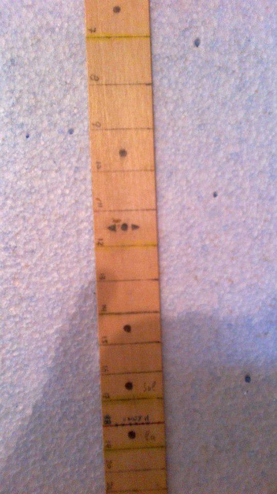

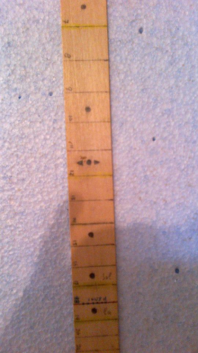

Κωστα τι εννοείς ξυλινη ρίγα; για βαλε μια φωτο να τη δουμε...
Και εγω παντως ετσι το σκεφτομουνα οτι "πρεπει" να το κανω.
Χωρις φυσικα να εχω φτιαξει ταστιερα ή με τον ενα ή με τον αλλο τρόπο...
Απ: ΕΠΙΣΚΕΥΗ ΖΟΖΕΦ
« Απάντηση #79 στις: Απριλίου 23, 2013, 09:49:36 μμ »
καλησπερα
ξυλινη ριγα ειναι ενα λεπτο πιχακι ξυλου περιπου 2 χιλιοστα παχος, και 3 ποντοι πλατος.Εκει επανω ειναι σημαδεμενα με ακριβεια τα σημαδια για το χαραγμα, για τους οδηγους τσαμπουκαδες και ο καβαλαρης.Εχω ας πουμε μια ριγα για μπουζουκι 67 μηκος χορδης, εχω μια για τζουρα 60 μηκος και μια για μπαγλαμα 36 μηκος.Ετσι οταν φτιαχνω ενα οργανο με βολευει και δεν μετραω συνεχεια.Οταν μπορεσω θα σου ανεβασω φωτο.Υπαρχει και ετοιμη σιδερενια αλλα θα πονεσει λιγο νομιζω
άργα μας τα λές δάσκαλε....
συμφωνω απολύτως .....σε αυτο το σύστημα κατέληξα και γω .....μετά την τρίτη ταστιέρα που χάραξα......αφου καθάριζα τάστα 5 φορές μέχρι να τελειώσουν.....νόμιζα ότι θα καθάριζαν με φύσημα και βουρτσάκι, αλλά δεν.....
...πέρασμα με το πριόνι ξανά και ξανά θέλουν...
...ασε που "εμείς οι άλλοι" έχουμε και καμπύλωμα ταστιέρας σε δύο δόσεις (πρίν τσαμπουκάδες-μετά τσαμπουκάδες) ....και 24 τάστα.....εγώ έβαλα 26 τελευταία.... για το γαμώτο....

Ευχαριστω κωστα.οποτε μπορεσεις βαλε και μια φωτογραφια
Απ: ΕΠΙΣΚΕΥΗ ΖΟΖΕΦ
« Απάντηση #82 στις: Απριλίου 24, 2013, 12:11:18 πμ »
αυριο κιολας Τσιτσανη μου
Απ: ΕΠΙΣΚΕΥΗ ΖΟΖΕΦ
« Απάντηση #83 στις: Απριλίου 26, 2013, 06:04:09 μμ »

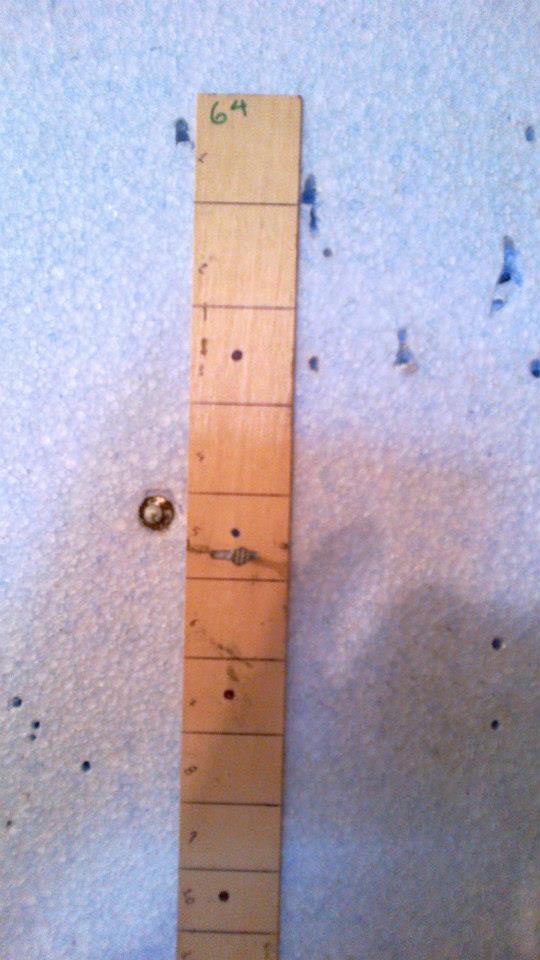

ΕΤΑΞΑ ΦΩΤΟ ΣΤΟΝ ΦΙΛΟ  ΚΑΙ ΤΟΝ ΞΕΧΑΣΑ. ΕΛΑ ΚΑΛΙΟ ΑΡΓΑ ......................
ΑΥΤΗ ΠΟΥ ΓΡΑΦΕΙ 64 ΕΙΝΑΙ ΓΙΑ ΤΖΟΥΡΑ ΜΕΣΟΜΠΟΥΖΟΥΚΟ ΟΠΩΣ ΚΑΤΑΛΑΒΕΣ

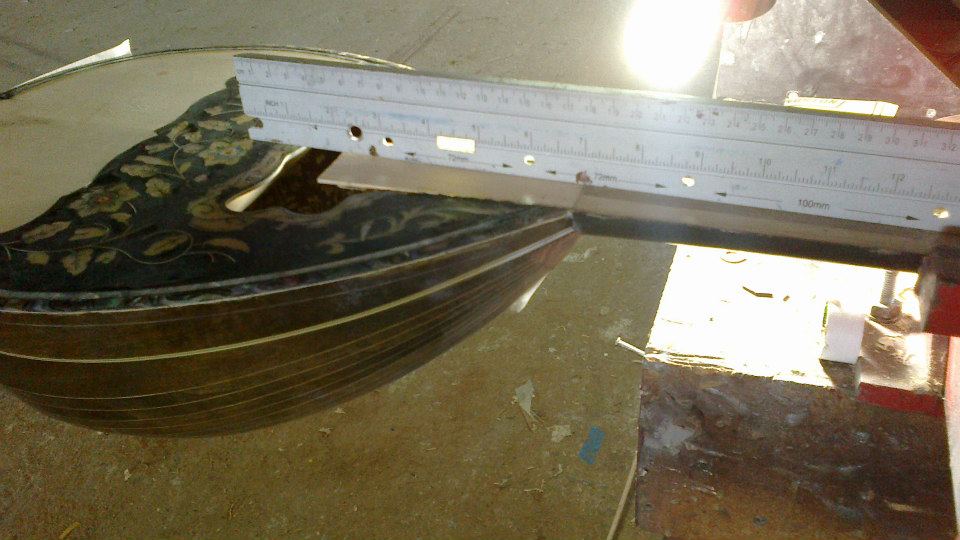

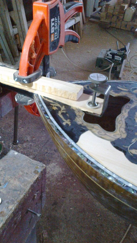

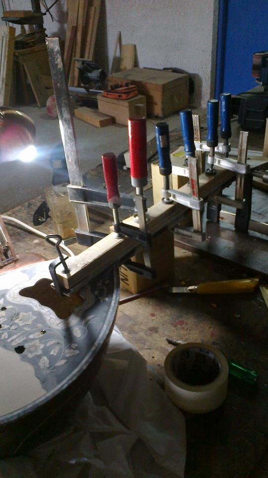

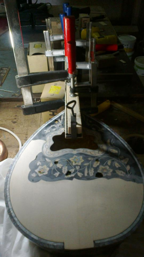

ΦΤΙΑΧΝΟΝΤΑΣ ΤΗΝ ΤΑΣΤΙΕΡΑ ΑΝΑΚΑΛΥΠΤΩ ΚΙ ΑΛΛΟ ΘΕΜΑ. ΣΚΑΦΟΣ ΚΑΙ ΜΑΝΙΚΟ ΕΧΕΙ ΑΠΟΤΟΜΗ ΚΛΙΣΗ ΚΑΙ ΣΤΟ ΚΑΠΑΚΙ ΘΕΛΕΙ ΣΦΗΝΑ.
ΑΜ ΤΩΡΑ ΕΞΗΓΗΤΕ ΓΙΑΤΙ ΑΠΟΣΥΝΑΡΜΟΛΟΓΩΝΤΑΣ ΕΚΕΙ ΜΟΥ ΦΑΝΗΚΕ ΑΡΚΕΤΑ ΧΟΝΤΡΟ
Απ: ΕΠΙΣΚΕΥΗ ΖΟΖΕΦ
« Απάντηση #85 στις: Απριλίου 26, 2013, 06:10:23 μμ »
ΕΝΟΕΙΤΕ ΟΤΙ ΔΕΝ ΗΤΑΝ ΔΥΝΑΤΟ ΝΑ ΦΤΙΑΞΩ ΣΦΗΝΑ ΤΟΣΟ ΛΕΠΤΗ ΚΙ ΕΤΣΙ ΚΟΛΗΣΑ ΑΠΟ ΜΠΡΟΣΤΑ ΜΕΧΡΙ ΠΙΣΩ ΕΝΑ ΚΟΜΑΤΙ ΑΠΟ ΚΑΠΑΚΙ,  ΚΑΙ ΜΕΤΑ ΜΕ ΤΟ ΡΟΚΑΝΙ

κωστα ο καβαλαρης ποσο υψος περιπου θα εχει?
Απ: ΕΠΙΣΚΕΥΗ ΖΟΖΕΦ
« Απάντηση #87 στις: Απριλίου 26, 2013, 11:29:21 μμ »
ΑΥΤΟ ΤΟΛΗ ΔΕΝ ΤΟΧΩ ΥΠΟΛΟΓΙΣΕΙ ΑΛΛΑ ΑΦΟΥ ΔΕΝ ΠΕΙΡΑΞΑ ΜΑΝΙΚΟ ΚΑΙ ΣΚΑΦΟΣ ΟΣΟ ΘΕΛΕΙ ΑΣ ΓΙΝΕΙ. ΔΕΝ ΘΑ ΣΚΑΣΩ ΚΙΟΛΑΣ.
ΕΜΕΙΣ ΕΔΩ ΚΟΙΤΑΜΕ ΝΑ ΠΕΡΙΘΑΛΠΤΟΥΜΕ ΑΡΩΣΤΟΥΣ, ΟΧΙ ΝΑ ΤΟΥΣ ΑΝΑΣΤΗΣΟΥΜΕ ΚΙΟΛΑΣ.
ΣΟΒΑΡΑ ΤΩΡΑ.........ΟΠΩΣ ΚΑΙ ΝΑ ΕΧΕΙ ΑΦΟΥ ΔΕΝ ΞΕΚΟΛΛΗΣΕ ΤΟ ΜΑΝΙΚΟ ΛΟΓΙΚΑ Ο ΚΑΒΑΛΑΡΗΣ ΘΑ ΒΓΕΙ ΣΑΝ ΑΥΤΟΝ ΠΟΥ ΦΟΡΑΓΕ ΚΑΠΟΤΕ, ΑΛΛΑ ΑΠ ΟΤΙ ΕΧΩ ΔΕΙ ΜΕ ΜΙΑ ΠΡΟΧΕΙΡΗ ΜΑΤΙΑ ΟΧΙ ΠΟΛΥ ΨΗΛΟΣ

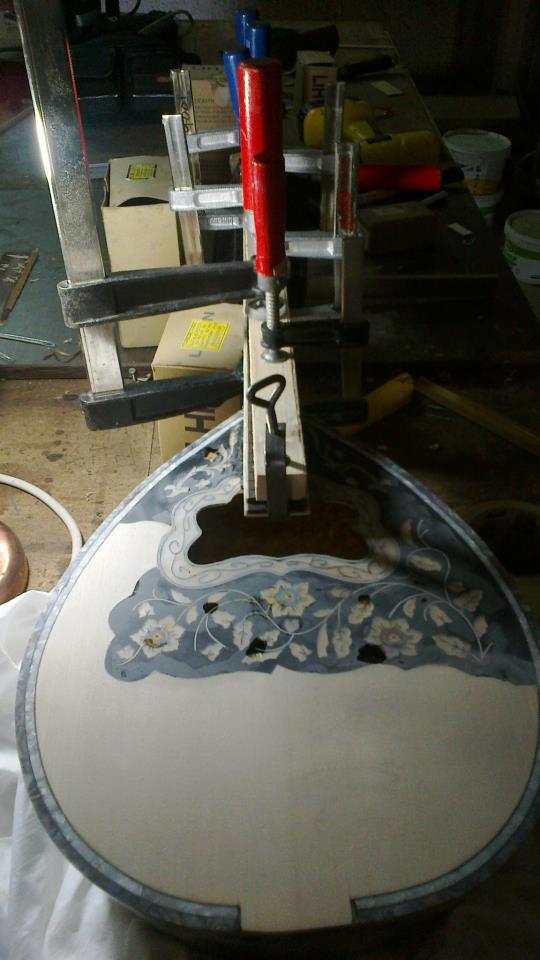

ΣΗΜΕΡΑ ΚΟΛΗΣΑ ΤΗΝ ΤΑΣΤΙΕΡΑ..........
ΑΥΤΑ.................

« Απάντηση #89 στις: Απριλίου 28, 2013, 09:00:24 μμ »
Κωστα ευχαριστω. Μολις γυρισα απο το χωριο και το είδα....
