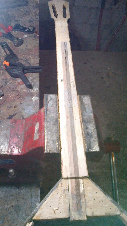

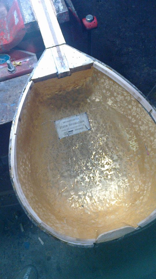

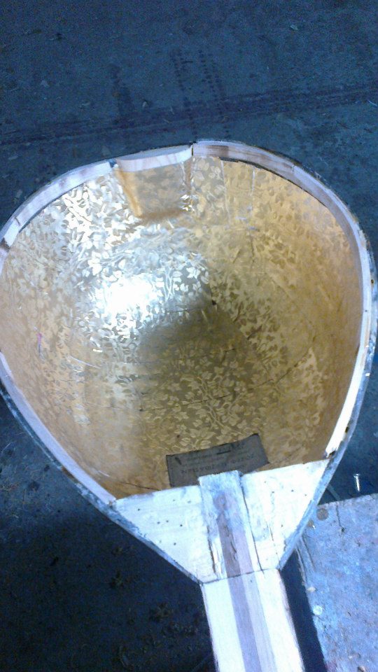

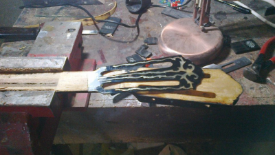

Ε .........ΜΕΤΑ Μ ΕΠΙΑΣΕ Η ΜΑΛΑΚΙΑ ΚΑΙ ΑΡΧΙΣΑ ΝΑ ΤΑ ΨΑΧΝΩ ΟΛΑ. ΕΤΣΙ ΛΟΙΠΟΝ ΑΝΑΚΑΛΥΨΑ ΚΑΙ ΤΗΝ ΦΙΓΟΥΡΑ ΤΟΥ ΚΑΡΑΟΛΟΥ ΛΙΓΟ ΞΕΚΟΛΛΗΜΕΝΗ, ΚΑΙ ΕΤΣΙ ΤΗΝ ΕΒΓΑΛΑ ΟΛΗ
Απ: ΕΠΙΣΚΕΥΗ ΖΟΖΕΦ
« Απάντηση #31 στις: Μαρτίου 29, 2013, 05:20:09 μμ »

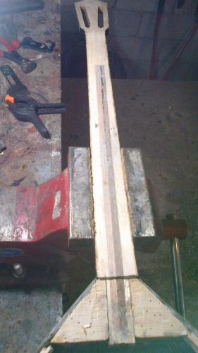

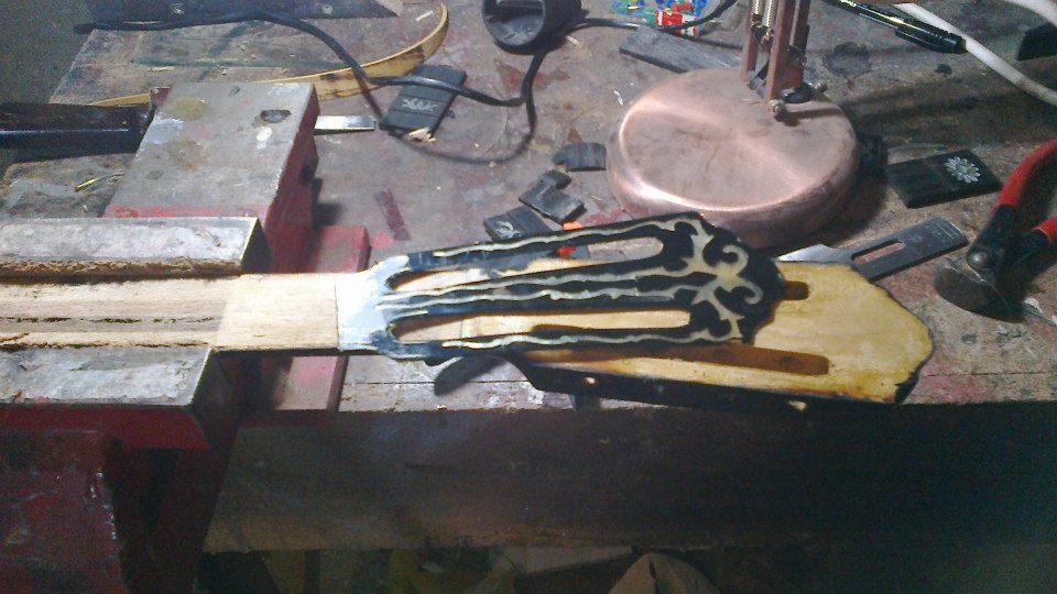

ΜΕΤΑ ΜΕ ΕΠΙΑΣΕ Η ΠΕΡΙΕΡΓΕΙΑ. ΤΙ ΞΥΛΑ ΝΑ ΕΒΑΖΕ Ο ΓΕΡΟΣ ΣΤΑ ΜΠΡΑΤΣΑ ΤΟΥ? ΕΤΣΙ ΑΡΧΙΣΕ ΤΟ ΤΡΙΨΗΜΟ ΝΑ ΦΥΓΟΥΝ ΟΙ ΚΟΛΛΕΣ ΤΗΣ ΤΑΣΤΙΕΡΑΣ ΜΑΖΙ ΜΕ ΜΑΥΡΟ ΑΠΟ ΤΟΝ ΕΒΕΝΟ. ΚΑΙ ΝΑ ΑΛΛΗ ΑΠΟΚΑΛΥΨΗ. ΕΝΑ ΞΥΛΟ ΣΑΝ ΙΡΟΚΟ ( ΜΠΟΡΕΙ ΜΟΥΡΙΑ) ΚΙ ΕΝΑ ΜΑΟΝΟΕΙΔΕΣ ΣΤΟ ΚΕΝΤΡΟ, ΚΑΙ ΔΕΞΙΑ ΚΙ ΑΡΙΣΤΕΡΑ ΦΛΑΜΟΥΡΙ ΟΠΩΣ ΚΑΙ ΤΟ ΚΑΡΑΟΛΟ. ΞΕΧΑΣΑ ΝΑ ΑΝΑΦΕΡΩ ΟΤΙ ΟΛΟ ΤΟ ΜΠΡΑΤΣΟ ΑΠΟ ΠΙΣΩ ΕΙΝΑΙ ΝΤΥΜΕΝΟ ΜΕ ΜΑΥΡΗ ΑΣΕΤΟΠΑΣΤΑ, ΚΙ ΕΤΣΙ ΕΙΝΑΙ ΤΕΛΕΙΑ ΓΥΑΛΙΣΜΕΝΟ, ΚΑΙ ΓΛΥΣΤΡΑΕΙ ΚΑΙ ΤΟ ΧΕΡΙ ΠΑΙΖΟΝΤΑΣ
Απ: ΕΠΙΣΚΕΥΗ ΖΟΖΕΦ
« Απάντηση #32 στις: Μαρτίου 29, 2013, 05:23:17 μμ »
ΤΕΛΟΣ ΕΛΕΓΧΘΗΚΕ Η ΕΝΩΣΗ ΣΚΑΦΟΥΣ ΜΑΝΙΚΟΥ Η ΟΠΟΙΑ ΕΙΝΑΙ ΑΡΙΣΤΑ ΕΦΑΡΜΟΣΜΕΝΗ, ΚΑΙ ΜΕ ΕΝΑ ΠΟΛΥ ΨΙΛΟ ΣΦΗΝΑΚΙ ΑΠΟ ΚΑΤΩ
Απ: ΕΠΙΣΚΕΥΗ ΖΟΖΕΦ
« Απάντηση #33 στις: Μαρτίου 29, 2013, 05:47:34 μμ »
Ειναι λογικο το μανικι να μην εχει ιδια ξυλα δεξια και αριστερα απο τον αξονα συμμετριας του;
Δε θα εχει ετσι καποιο θεμα διαφορετικης συμπεριφορας;
Περιεργο δεν ειναι;

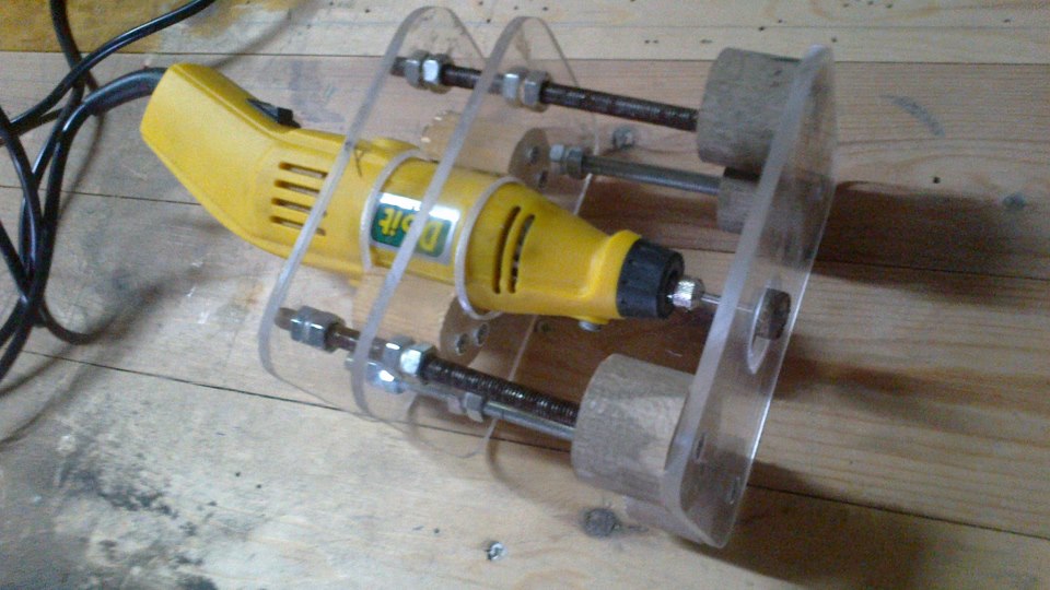

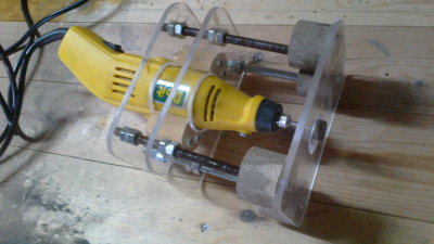

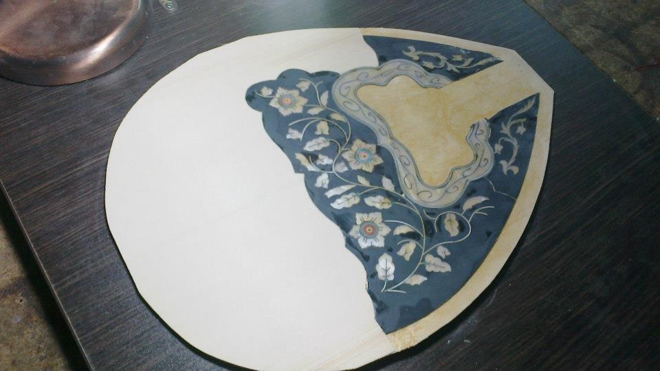

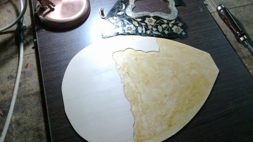

ΣΗΜΕΡΑ ΑΝ ΚΑΙ ΜΟΥ ΤΗΝ ΣΠΑΣΑΝΕ ( ΔΕΝ ΜΠΟΡΩ ΝΑ ΔΟΥΛΕΥΩ ΚΑΙ ΝΑ ΕΧΩ ΑΛΛΟΝ ΑΠΟ ΠΑΝΩ) ΕΚΑΝΑ ΛΙΓΗ ΔΟΥΛΕΙΑ.
Απ: ΕΠΙΣΚΕΥΗ ΖΟΖΕΦ
« Απάντηση #42 στις: Απριλίου 14, 2013, 11:04:36 μμ »
ΤΟ ΠΕΡΙΜΕΤΡΙΚΟ ΣΚΑΨΙΜΟ ( ΠΟΥ ΘΕΛΕΙ ΑΚΡΙΒΕΙΑ ΧΙΛΙΟΣΤΟΥ) ΣΤΟ ΚΑΠΑΚΙ ΤΟ ΕΚΑΝΑ Μ ΑΥΤΟ ΤΟ ΕΡΓΑΛΕΙΟ ΠΟΥ ΧΡΟΝΙΑ ΕΙΧΑ ΑΛΛΑ ΓΙΑ ΑΛΛΕΣ ΔΟΥΛΕΙΕΣ. ΤΟ ΕΙΔΑ ΑΠ ΤΟ ΓΙΩΡΙΚΑ ΟΜΩΣ ΚΑΙ ΕΤΣΙ ΕΦΤΙΑΞΑ ΚΙ ΕΓΩ. ΤΟ ΥΠΟΛΥΠΟ ΜΕ ΡΟΥΤΕΡ ΚΑΙ ΚΟΠΤΙΚΟ ΚΑΙ ΤΑ ΥΠΟΛΙΜΑΤΑ ΜΕ ΣΚΑΡΠΕΛΟ
ΔΙΕΥΚΡΙΝΗΖΩ ΟΤΙ ΣΤΗΝ ΦΩΤΟ ΔΕΝ ΦΟΡΑΕΙ ΤΟ ΚΟΠΤΙΚΟ ΤΟΥ ΑΛΛΑ ΕΝΑ ΕΝΤΕΛΟΣ ΔΙΑΦΟΡΕΤΙΚΟ. Η ΦΩΤΟ ΕΙΝΑΙ ΑΠΟ ΤΗΝ ΦΑΣΗ ΤΟΥ ΤΑΙΡΙΑΣΜΑΤΟΣ ΤΩΝ ΠΛΑΣΤΙΚΩΝ

« Απάντηση #43 στις: Απριλίου 15, 2013, 09:22:51 πμ »
κωστα η φιγουρα ποσο παχος εχει?θελω να πω σε παιρνει να τριψεις το καπακι οσο πρεπει η το εχεις λεπτυνει απο πριν?ζηλεψα το χαρτομα που εκανες στο σκαφος.
Απ: ΕΠΙΣΚΕΥΗ ΖΟΖΕΦ
« Απάντηση #44 στις: Απριλίου 15, 2013, 05:09:13 μμ »
ΤΟ ΕΧΩ ΛΕΠΤΥΝΕΙ ΑΠΟ ΠΡΙΝ ΤΟΛΗ. ΟΙ ΠΑΛΙΕΣ ΦΙΓΟΥΡΕΣ ΔΕΝ ΕΧΟΥΝ ΣΤΑΝΤΑΡ ΠΑΧΟΣ ΓΙΑΤΙ ΑΛΛΟΥ ΠΑΤΑΝΕ ΚΙ ΑΛΛΟΥ ΣΗΚΩΝΟΥΝ. ΟΠΟΤΕ ΒΑΘΑΙΝΕΙΣ ΤΗΝ ΠΑΤΟΥΡΑ ΕΝΑ ΚΛΙΚ ΠΑΡΑΠΑΝΩ
