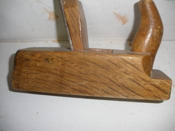

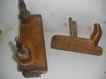

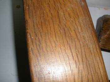

Για στα παιδιά, πουρνάρι ρίζα μου λέει η γιαγιά μου (87) ότι ο πατέρας της λόγω φτώχειας πήγαινε στο βουνό, διάλεγε τον θάμνο,έσκαβε  και έβγαζε την ρίζα έναν όγκο και πήγαινε και την πούλαγε για διάφορες χρήσεις και έτσι έβγαζε καμιά δραχμή επιπλέον.
Επίσης τα μαστόρια που δούλευα μου λέγανε ότι τα παλιά εργαλεία χειρός, (ροκάνια,γκινίσια, εργαλεία, ταμπλαδορόκανα,κ.α.) τα πιο γερά τα φτιάχνανε  από πουρνάρι και ήταν τα καλύτερα,μάλιστα ένας παλιός επιπλοποιός μου χάρισε αρκετά και έχω να πω ότι το ξύλο μοιάζει με δρύ αφού όπως προειπαντήσατε είναι ξαδέλφια.
Κάποια στιγμή θα τα βγάλω φωτογραφίες να τα δείτε για μένα είναι όμορφα μιάς και έχω λίγο δηλητήριο του συλλέκτη, μάλλον του φτωχομπινέ συλλέκτη.

Το πουρνάρι που σας έλεγα,μοιάζει με την βελανιδιά,μια κόχα ή κοχορόκανο και ένα γκινίσι.
