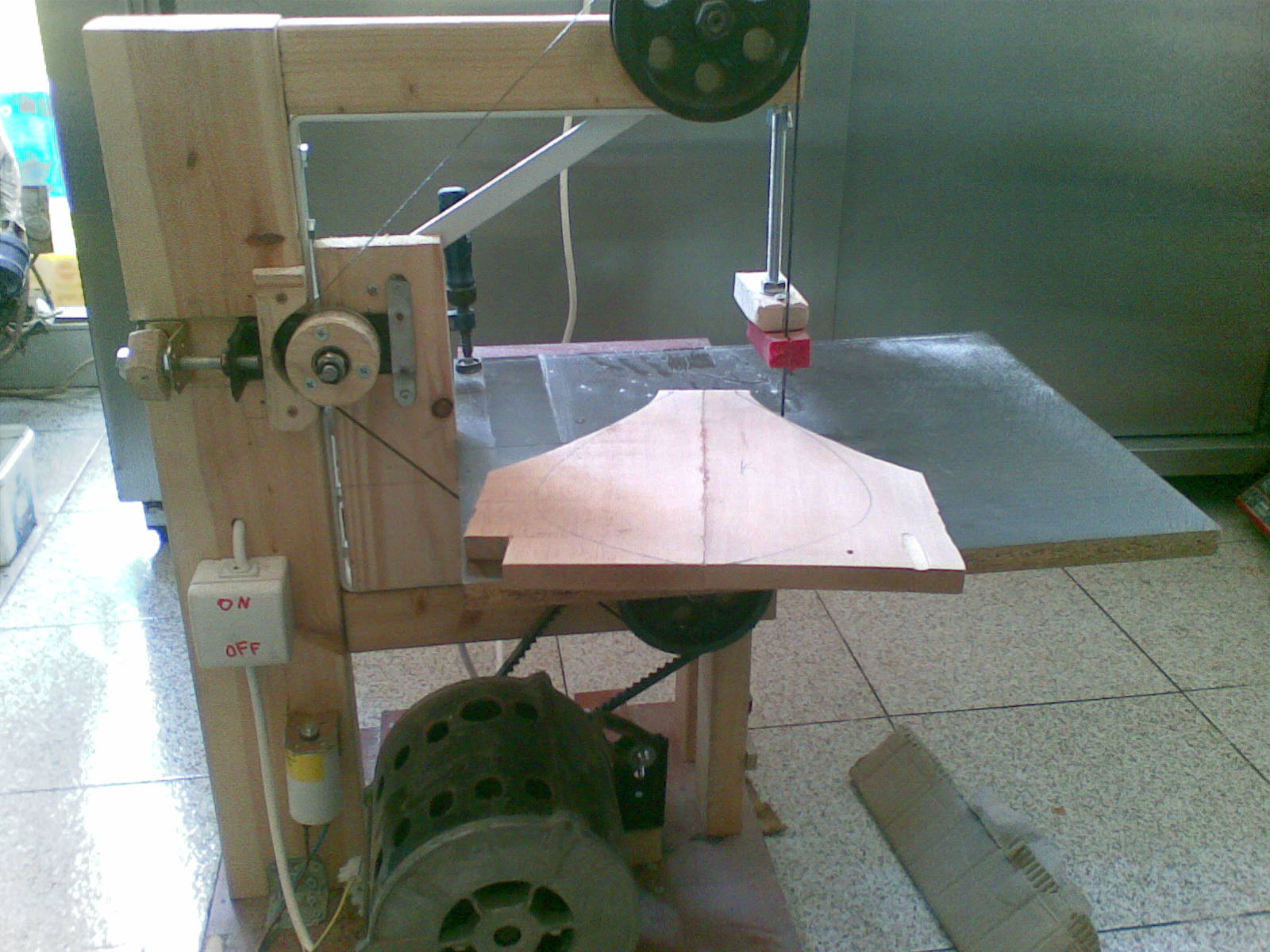

Εδω και λιγο καιρο παλευω δυο ιδιοκατασκευες και επιτελους φτασαν στο τελος τους. αντε μπας και βρουμε χρονο να ασχοληθουμε και με κανενα οργανακι τωρα.
το πρωτο ειναι μια αρκετα μεγαλη πριονοκορδελα που την χρειαζομουν πολυ και μαλλον το αποτελεσμα με δικαιωνει.

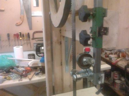

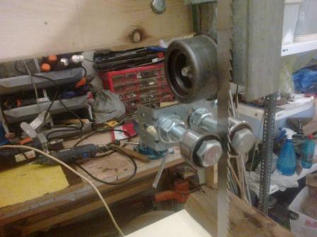

φτιαγμενη με δοκαρακια, εδρανα πλυντηριου , ρουλεμαν και εντατηρες απο ιμαντες χρονισμου για οδηγους.
john 2004 bandsaw

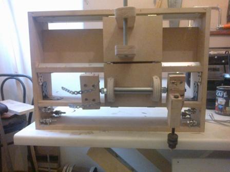

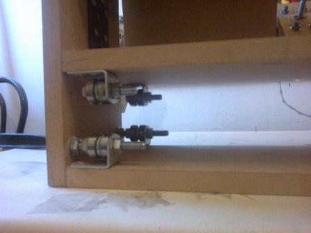

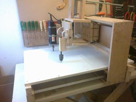

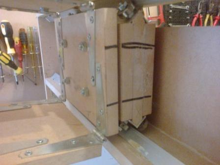

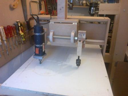

το δευτερο ειναι ενας αντιγραφεας φτιαγμενος απο mdf γωνιτσες αλουμινιου και αρκετα μεταχειρισμενα ρουλεμανακια που αγορασα με το κιλο!
το καλο ειναι οτι παρα το χαμηλο κοστος κατασκευης, το εργαλειο βγηκε αρκετα στιβαρο και ακολουθει με αρκετη σαφηνεια τις κινησεις του χεριου μου. ΤΟ ΚΑΚΟ ειναι οτι πανω στις δοκιμες μας εγκατελειψε το ρουτερ και ετσι δεν εχω καποιο δειγμα να σας δειξω  :'( . δεν φτανει μονο αυτο, απογοητευσα και το φιλο μου τον Νασο που ηρθε να το δει απο κοντα και δεν το προλαβε να δουλευει. πιστευω μες τις επομενες μερες να βρω καποιον να το επισκευασει γιατι για αγορα καινουργιου αποκλειεται!

Δεν μου λες ρε φίλε, μέγιστο ύψος κοπής της κορδέλας πιο είναι;

Αποστολη ειναι ευκολη και τσαμπε σαν κατασκευη και επειδη βαρεθηκα να κανω δουλειες με δανικα εργαλεια ειπα να φαω λιγο χρονο να το φτιαξω μονος μου. απο οτι ειδα και εσυ καπως ετσι βολευεσαι. ξεκινα ενα τετοιο να κανεις την δουλεια σου ησυχος.
Χρηστο στο ειχα πει οταν ειχες ερθει οτι ετοιμαζω μια κορδελα, αλλα εσυ ειχες αφοσιωθει στο φαι και δεν προσεχες τι ελεγα  ;D .
το υψος ειναι αρκετο 45 cm αυτο δεν παει να πει ομως οτι μπορεις να το αξιοποιησεις ολο.  μολις του βαλω πανω ενα μεγαλυτερο μοτερ που εχω του ενος ιππου θα δοκιμασω να κοψω κανενα καπακι στο καθετο και θα σου πω μεχρι ποσο κοβει.

αφού ρε Γιαννάκο μου είσαι μάστορας σε όλασου και στα εγαλεία και στο φαϊ ;D την άλλη την κορδέλα τη μικρούλα που είχες την έχεις ακόμα; πάντως έπαθα πλάκα ρε φίλε, είπες ότι θα φτιάξεις κορδέλα αλλά εγώ περίμενα κάτι που είναι το μισό και λιγότερο απ αυτό που έφτιαξες, αυτή φίλε μου είναι παραπέρα, απ τις φωτογραφίες και απ το βίντεο φαίνεται σαν να έχει ύψος κοπής περίπου 15 εκατοστά γι αυτό σε ρωτάω.
δηλαδή αμα βρείς άλλο μοτερ θα τεμαχίζει και κορμό ολόκληρο σ αυτήν ε; πχ κορμό διαμέτρου 20 εκατοστών θα μπορεί να τον κόψει λογικά έτσι;

εχω ενα μοτερ μονοφασικο 3 ιππους αλλα δεν μπορω να το βαλω στο σπιτι γιατι θα τα κατεβασω ολα! με του ενος ομως νομιζω θα κανουμε καλη δουλιτσα. θα δουμε μεχρι που θα αντεχει να κοβει σωστα και ισια.  το μικρο το κορδελακι (παλι ιδιοκατασκευη) το εχω ακομα στο μαγαζι. το προβλημα του ηταν οτι δεν μπορουσα να του χωρεσω οδηγους ωστε να κοβει ισια. γιαυτο πηγα σε κατι τοσο μεγαλο. συνολικα η κορδελα ειναι 220 υψος!

Το αντιγραφικό καταληπτό , ο άξονας απο πάνω να υποθέσω ότι είναι αντίβαρο ??
Η κορδέλλα έχει δεύτερο "πλυντήριο-άξονα" απο κάτω ??
 Η ρόδα είναι mdf ?? ..... με επίστρωση λάστιχου ??........ σαμπρέλλας ??....... metzeler απο παπάκι γυρισμένο ανάποδα ??
μετάδοση κίνησης ?? ......φωτό ??........... ο κινητηράς του πλυντηρίου κάνει ??
Εγω σκέφτηκα να χρησιμοποιήσω ρόδες ποδηλάτου κεντραρισμένες πάνω στον άξονα του πλυντηρίου.Μήπως το δοκίμασες??Πεσ το πριν την πατήσω.

ο αξονας στο αντιγραφικο ειναι για αντιβαρο, για να μην  σε περνει το βαρος του ρουτερ εμπρος και να εχει πιο ανετες κινησεις.
η κορδελα εχει δυο σετακια εδρανο- αξονα πλυντηριου και οι ροδες ειναι mdf με λαστιχο. ο αξονας του πλυντηριου ειναι κολλημενος ειτε πανω σε ενα αστερι , οπως το πανω εδω,ειτε σε μεταλικη ροδα που ειναι συχρονως και το τειχομα του καδου, οπως ειναι εδω το κατω που δεν φαινεται στο βιντεο. καλο ειναι να ειναι και τα δυο απο ιδιο τυπο πλυντηριου για να μπορεσεις να κανεις το τορνιρισμα σωστα και στους δυο δισκους. αν εχεις δυο τετοια θα τους προσαρμωσεις πολυ ευκολα πανω τους δισκους απο mdf δεν χρειαζεται να μπλεχτεις με ροδες ποδηλατου. μεταδοση κινησης οπως ακριβως ηταν και στην προυγουμενη χρηση του. το μοτερ του πλυντηριου κανει για ενα μικρο κορδελακι οπως αυτο που ειχα κανει παλια
για κατι τοσο μεγαλο χρειαζεται κατι πιο δυνατο, βεβαια και με αυτο εκοψα ουρια 4 ποντους αλλα.......
Δημητρη αντρεου και Γιαννη immortalx  ευχαριστω για τα καλα σας λογια, αλλα δεν ειναι κατι τοσο πολυπλοκο, μπορει να το φτιαξει καθενας. προστατευτικα υπαχουν παντου.
και εγω τον αντιγραφεα θελω να δω κατα ποσο θα κανει καλη δουλεια. υπομονη βρηκα καναδυο τυπους που κανουν επισκευες σε εργαλεια, θα παω αυριο και θα δουμε αν περνει γιατρεια
