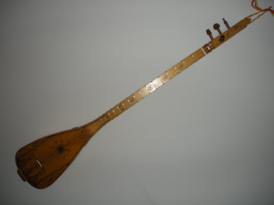

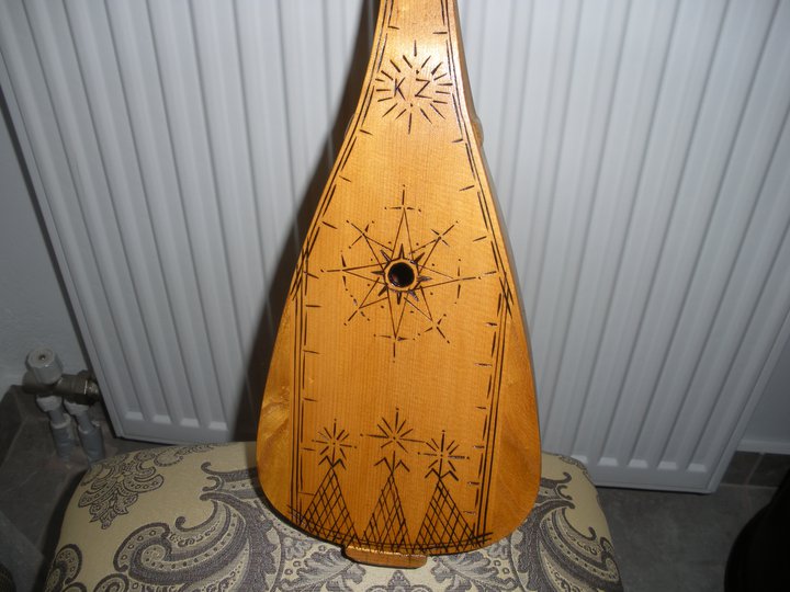

Απ: Ευρεση για εργαλειο
« Απάντηση #12 στις: Ιανουαρίου 04, 2015, 08:10:55 πμ »
ΡΕ ΣΥ ΤΙ ΕΙΝ ΑΥΤΑ ΠΟΥ ΛΕΣ?
ΚΑΙ ΒΕΒΑΙΑ ΜΑΣ ΕΝΔΙΑΦΕΡΕΙ. ΕΓΩ ΠΡΟΣΩΠΙΚΑ ΘΕΛΩ ΝΑ ΔΩ ΦΩΤΟ ΤΟΝ ΤΑΜΠΟΥΡΑ  ΟΠΩΣ ΕΙΝΑΙ ΤΩΡΑ. ΜΠΡΟΣ ΠΙΣΩ ΠΛΑΓΙΑ.......ΞΕΡΕΙΣ !!!!!!
ΚΑΙ ΕΝΟΕΙΤΕ ΟΤΙ ΑΚΟΜΑ ΕΧΕΙΣ ΦΤΙΑΞΕΙ.
ΝΑ ΕΔΩ ΕΙΝΑΙ Ο ΔΙΚΟΣ ΜΟΥ.........................
