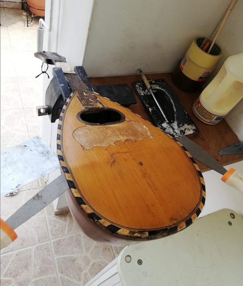

Καλημέρα! Έχω πάρει το παρακάτω μαντολινακι για μετατροπή σε τριχορδο! Ετικέτα είχε αλλά κάποιος την είχε βάψει και δεν φαινόταν ο κατασκευαστής, ούτε είχε αυτή κάποιο ιδιαίτερο σχήμα ώστε να μας κατατοπίσει. Τα εμφανισιακα του χαρακτηριστικά, τα κλειδιά του ίσως, καθως και η γνώμη κάποιων εμπειροτέρων, μας έκαναν να θεωρούμε ότι δεν πρόκειται για κάποιο αιωνόβιο ναπολιτάνικο στολίδι, συνεπώς, μια ανεπιτυχής προσπάθεια, δεν θα έβλαπτε τον πολιτισμό.. Άρα ξεκίνησα!!
  Το μαντολίνο μάλλον είχε ξαναεπισκευαστεί, αφού η ταμπέλα ήταν βαμμένην, η ταστιερα πολύ λεπτή και τα κλειδιά εξείχαν πάνω απο μισο χιλιοστό και έκοβαν σε κάποια τάστα. Δύσκολο να ήταν αυτή η αρχική του κατάσταση.

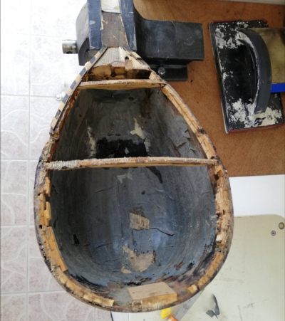

Έβγαλα ταστιέρα, έβγαλα καπάκι και είμαι στην αφαίρεση χαρτώματος. Ο λόγος για την αφαίρεση αυτή είναι η επέκτασω του τάκου.

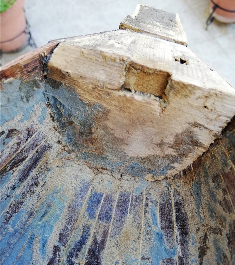

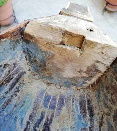

  Εκεί αντιμετωπίζω το πρώτο πρόβλημα. Η μία πλαινή ντούγα έχει ξεκολλήσει λίγο από τον τάκο και αυτό το ξεκόλημα δείχνει να έχει παρασύρει και άλλες ντούγες στην σειρά, έστω και για ένα μικρό μήκος. Επίσης, στο τόξο του τάκου που εφάπτεται με τις ντούγες έχουν στάξει κόλλες που με την ξύστρα αν αφαιρεθουν ξεκολλάνε οι ντούγες μεταξύ τους (φαίνεται στην 3η φωτογραφία).
   Η σκέψη μου είναι η εξης, αφού με την ξύστρα και δεν γίνεται πολύ καλή δουλειά και ξεκολλάνε οι ντούγες με τρόπο κάπως βίαιο, να χρησιμοποιήσω θερμότητα;; ΤΟ ξεκόλλημα των ντουγών είναι δεδομένο αλλά όκ, τό θέμα είναι ότι θα ξεκολλήσει και ο τάκος. άμα ξεκολλήσει, μάλλον θα αλλαχτεί. όμως δείχνει μονόδρομος αφού οι κόλλες δεν αφαιρούνται από το σημείο ώστε να πατήσει η προέκταση..
   Ύστερα, χρειάζεται να φτιαξω καλούπι για να γίνει αυτό;; τι λέτε;;
..... δείχνει μονόδρομος αφού οι κόλλες δεν αφαιρούνται από το σημείο ώστε να πατήσει η προέκταση..
εγώ θα δοκίμαζα να τις βγάλω μ΄ένα μικρό σκαρπέλο - ή κατσαβίδι ακονισμένο αν δεν έχεις τόσο μικρό σκαρπέλο.
Κοντολογίς θα δοκίμαζα να προεκτείνω τον τάκο πριν αποφασίσω να τον αλλάξω. Μου φαίνεται λιγότερη δουλειά από την αλλαγή. Ούτως ή άλλως η δύσκολη δουλειά είναι να δώσεις το "αρσενικό" σχήμα στον τάκο πάνω στο "θηλυκό" που σχηματίζουν οι κολλημένες ντούγες. Όσο μεγαλύτερο είναι το μήκος στο οποίο πρέπει να το κάνεις αυτό, τόσο πιο δύσκολο το εγχείρημα. Έχω την αίσθηση - είπα όμως ότι δεν το έχω κάνει ποτέ - ότι θα ήταν πιο εύκολο αλλά και ασφαλές να σκεφτείς ξανά την προέκταση.
Το νέο μόρσο ούτως ή άλλως θα μπει στο πάνω μέρος του τάκου, άντε να μην πατήσει και 100% καλά η προέκταση στις ντούγες, δεν νομίζω με τις τάσεις να υπάρχει πρόβλημα.

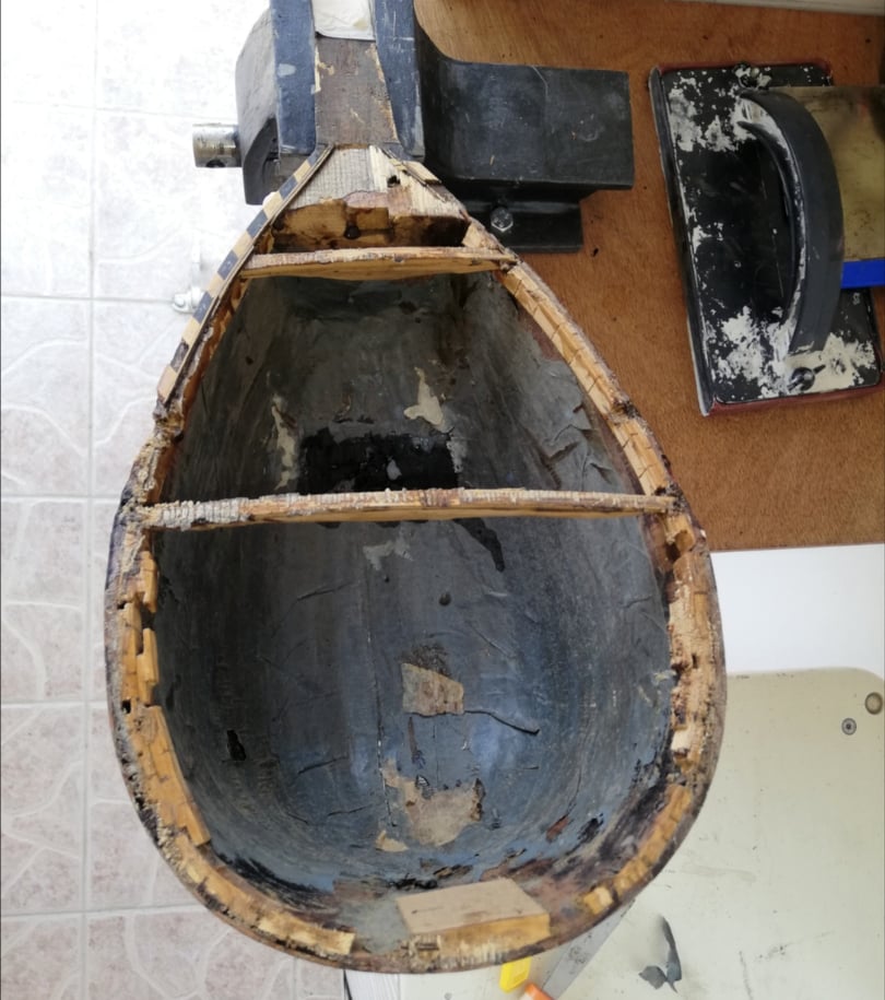

Λοιπόν, κάτι κουτσά στραβά κατάφερα με το καθάρισμα. Ζέσταινα την άκρη στο μυστρί, την ακουμπούσα στις κόλλες, έλιωναν και έπειτα ξύστρα. Άρα τάκος δεν θα βγει, μόνον θα προεκταθεί.
Σκοπεύω να το κάνω στα 62cm!
