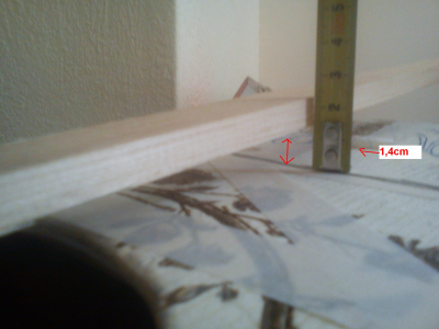

Καλησπέρα.
Λίγο με την καραντίνα έκατσα και διάβασα 5 πράματα και τώρα μετά από καιρό λέω να ασχοληθώ πάλι με το όργανο που είχα φτιάξει πριν 3-4 χρόνια.
Γενικά ειχα θέμα με το μπουζούκι γιατί είχα δώσει πολύ μεγάλη κλήση στο μανικο προς τα πίσο με αποτέλεσμα να βγει ο καβαλάρης πάρα πολύ ψηλός έτσι ετριψα πολύ την ταστιέρα αλλά πάλι ει αί ψιλά ο καβαλάρης.
Σε γενικές γραμμές ψιλό παίζει το όργανο αλλά μέχρι εκεί.
Θέλω να ρωτήσω το εξής..
Για το καπακι δεν με νοιάζει θα φτιάξω άλλο το μανίκι ομμος μπορώ να το αφαιρέσω και να κάνω αλλαγές ώστε να το φέρω στα ίσια?
Και να του βάλω μια καινούργια ταστιέρα.
Ρωτάω γιατί τα έχω κολλήσει όλα με ξυλοκολα titebon και όχι με ψαροκολα...
Γίνεται δουλειά?

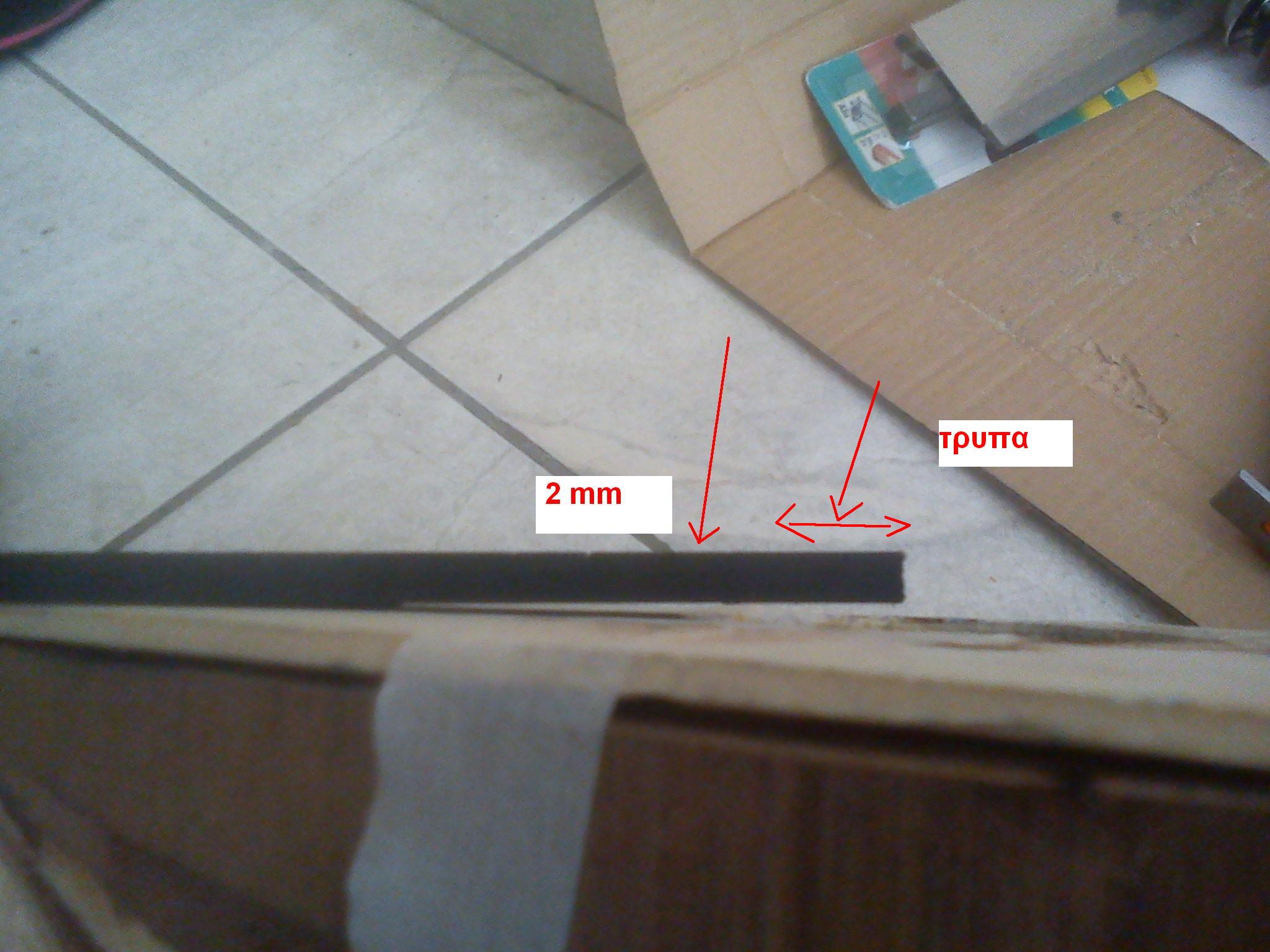

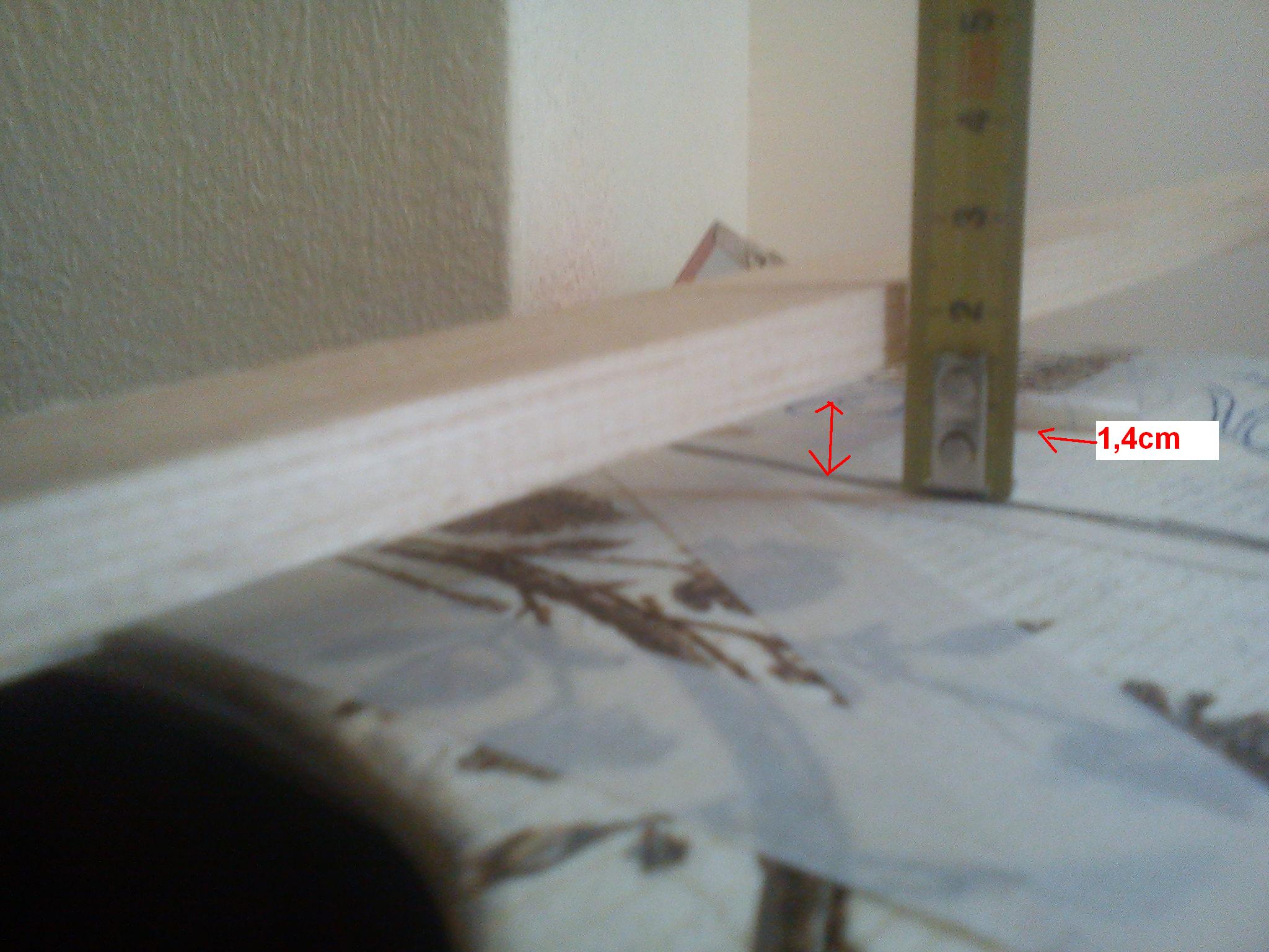

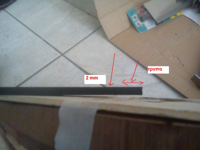

« Απάντηση #4 στις: Απριλίου 05, 2020, 07:56:16 μμ »
Δειτε κληση.
Αυτη η κλήση ειναι πρίν φάω το καπάκι στην 1η φωτο φαινετε η κληση της ταστιέρας και στην 2η η κληση της προέκτασης της ταστιέρας στο υψος του καβαλάρη.
Α και αυτα πρίν φάω το καπάκι περιπου 1 χιλιοστό περίπου οπότε μετά μεγάλωσε κιάλο!
προσθέστε σε αυτην τη κληση το υψος καβαλάρη εχω ξεφυγει τελειώς!
