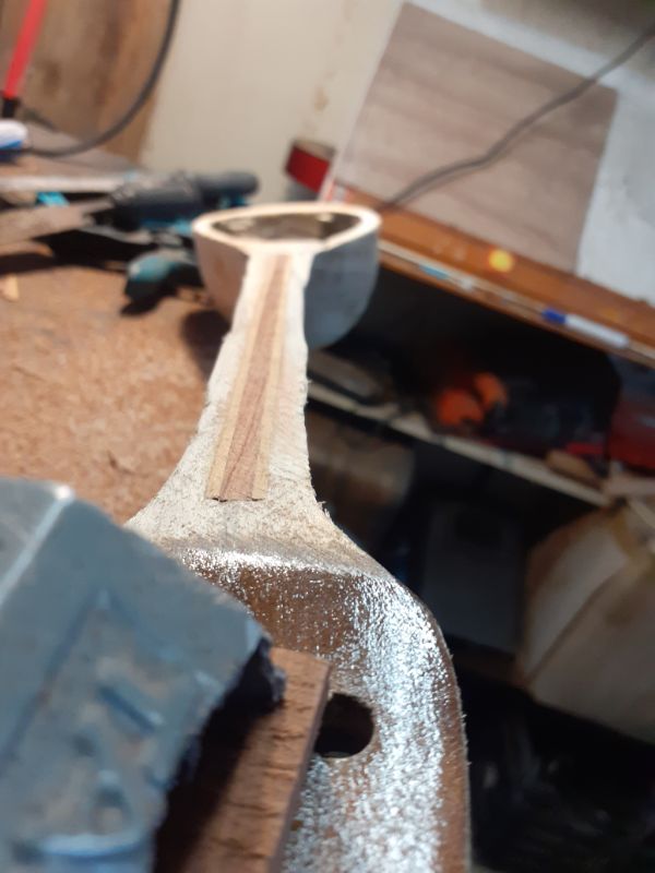

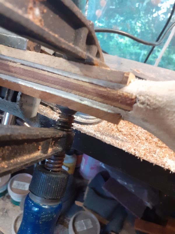

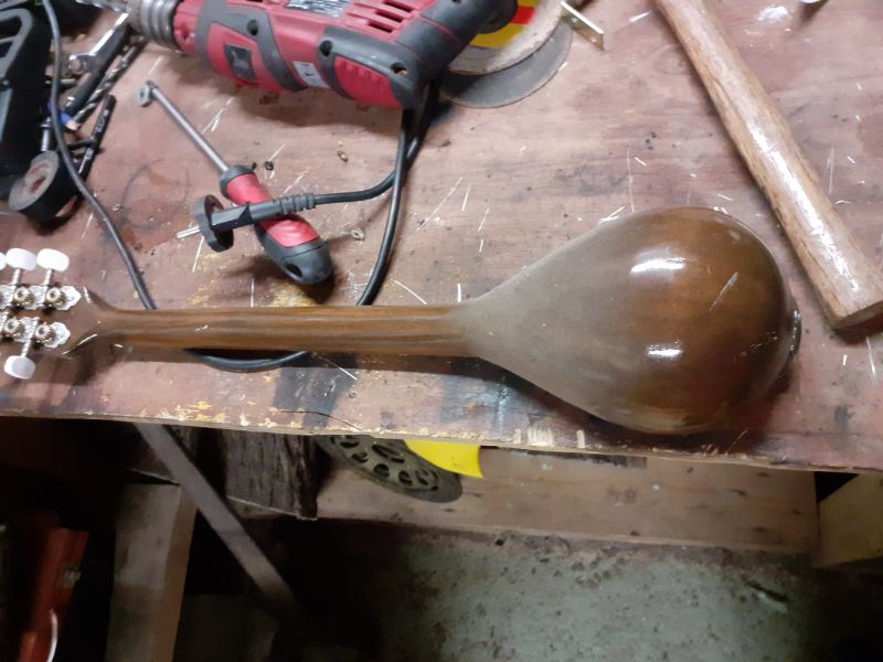

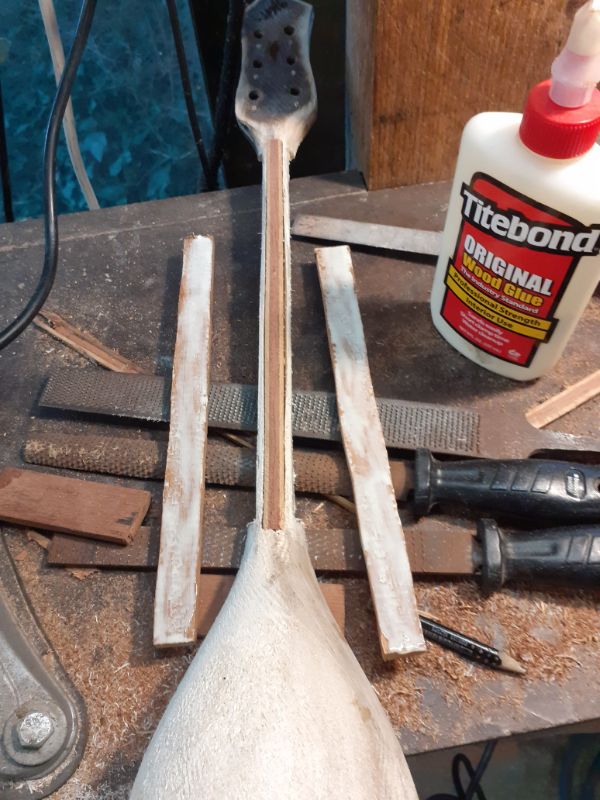

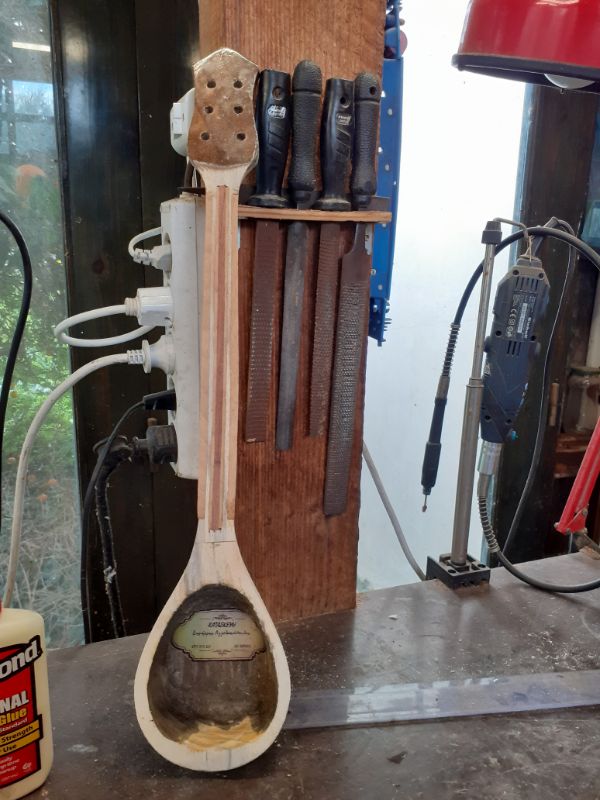

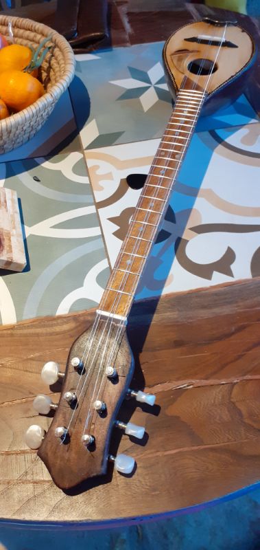

Μετά από πολύ καιρό απουσίας και από το φόρουμ αλλά και από το εργαστήριο παρουσιάζω μια επισκευή που έκανα σε ένα μπαγλαμά φτηνό του εμπορίου. Ο μπαγλαμας έγινε τόξο στις πρώτες 15 μέρες μετά την αγορά του από τον αδερφό μου και εμεινε 3 χρονια κρεμασμενος σε μια γωνια. Τα ξήλωσα όλα και αποφάσισα να προχωρήσω σε 'πατέντες'. Φύτεψα λοιπόν μια κόντρα απο bubinga στο μανικο με δυο φιλετα απο ιροκο. Ιροκο και στην ταστιερα. Ένα μικρό περίσσευμα από ελατο στο καπάκι και εβενινο καβαλαρη. Το οργανακι έγινε σενιο και το ευχαριστήθηκα!

Μπραβο Δημήτρη. Το ζωντάνεψες το τόξο. Αν θέλεις πες δυο λεπτομέρειες για το πως φυτεψες την κοντρα. Είναι κάτι που σκεφτομαι και γω σε κάποια παλιά αντιστοιχα όργανακια που έχω.
Το οργανακι ηταν μονοκομματο απο ξυλο αγνωστης προελευσης. Ξετρυπησα το μανικο κατα μηκος και απλα εφαρμοσα εσωτερικα σφιχτα την κοντρα με τα δυο φιλετακια. Επειδη κατα το σφιξιμο 'χαλασε' το μανικο εξωτερικα, το εφαγα λιγο και εφαρμοσα αλλα δυο φιλετακια ιροκο. Το εχω κουρδισμενο 2-3 μερες τωρα και δεν εχει κουνησει καθολου.

« Απάντηση #6 στις: Ιανουαρίου 04, 2020, 04:14:44 μμ »
Το ξετρυπημα το έκανες να υποθέσω με ρουτερ αφού έφτιαξες κάποιον οδηγό;
Εχω αντίστοιχη περίπτωση με ένα μπουζούκι. Σκέφτομαι αφού ξεκολησω την ταστιερα να κολλήσω το μανικο απο την πλευρά της ταστιερας πάνω σε κόντρα πλακέ πιο φαρδύ τετραγωνισμένο για να λειτουργήσει σαν οδηγός και να κόψω στην κορδέλα (μαζί με το καραολο) το μανικο κατα μήκος μέχρι τον τακο στο πλάτος της κόντρας. Έτσι να εμφύτευσω την κόντρα. Μου φαίνεται πιο εύκολο σε σχέση με το ρουτερ εκτός αν έχεις οριζόντιο ρουτερ (που δεν εχω). Ο μόνος μόνος μου ενδοιασμος με την κορδέλα είναι το τσαπραζι που αφήνει και πρέπει να το σβήσω για να κολλήσει καλά η κόντρα.
Μητσαρα μου εγω τα εκανα ολα στο χερι... ουτε ρουτερ εχω,ουτε οδηγους εφτιαξα ουτε τιποτα. Τρυπησα με το τρυπανι, εβαλα σεγα, και μετα ρασπες και λιμες μεχρι να ερθει παραλληλογραμμο. Οπου εχανε ελαχιστα, με το σφιξιμο ηρθε και κολλησε...
