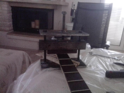

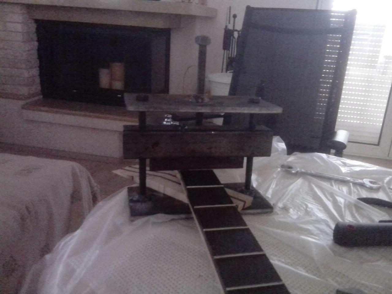

Αυτο μοιαζει αρκετα με το δικο μου DIY πρεσακι (εμπνευσμενο απο την μεγκενη που δουλευουν οι υδραυλικοι)
Μια παρόμοια πατέντα , όπως αυτή του saved .
