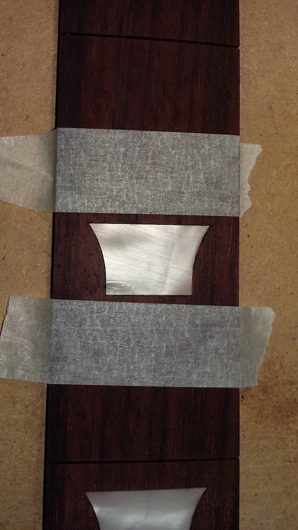

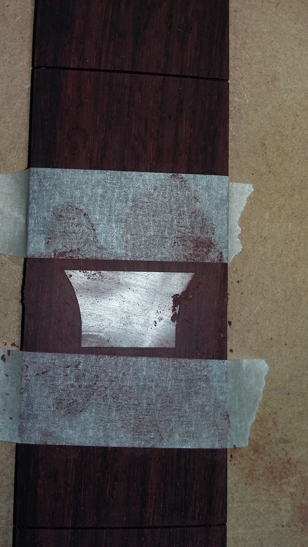

Γεια σου φιλε!απο τα λιγα που ξερω η λογκο ειναι καταληλη και στεγνονει και γρηγορα και τριβεται ευκολα.απλα μην την ανακατεψεις με την σκονη .. βαλε το ινλεη στη πατουρα που εχεις σκαψει μετα βαλε τη σκονη του ξυλου να γεμισεις τα κενα και μετα απο πανο ριξε την κολα.δεν χρειαζεται ανακατεμα ποτιζει η κολα στη σκονη και γινεται μασιφ.

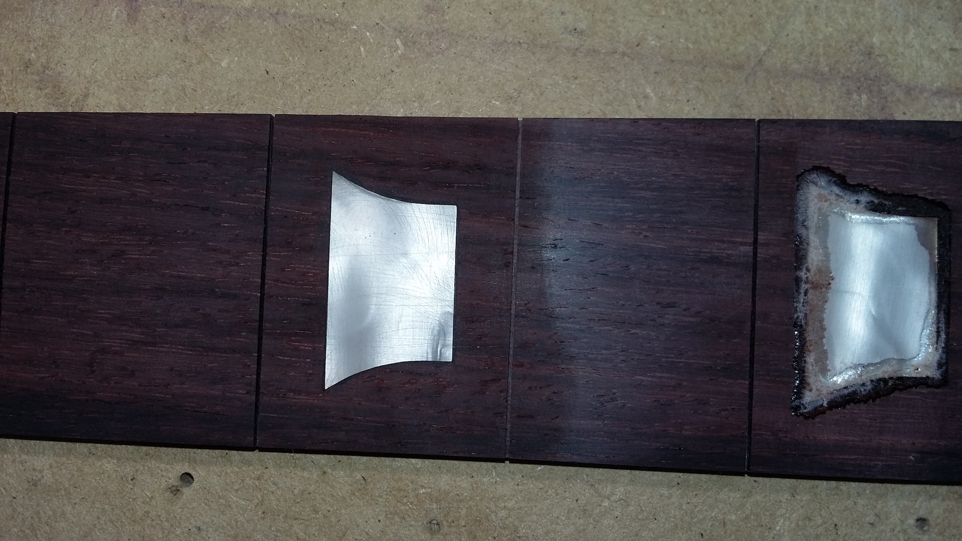

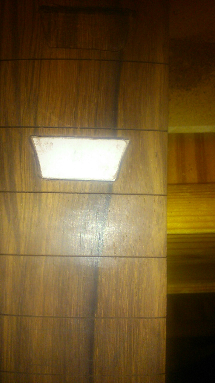

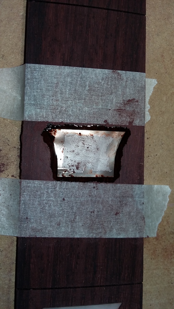

Γεια σου Αγγελε,ετυχε σημερα να κανω την συγκεκριμενη διαδικασια οποτε ανεβαζω μερικες φωτο απο αυτα που σου ειπε ο ksiros. :)

Τα σεντέφια μπορούν να κοληθούν και με κόλλα titebond,τώρα για να γεμίσεις τα κενά δεν ξέρω εάν κάνει η titebond όπως δουλεύετε η κυανοακρυλική που μας έδειξε ο Θάνος πολύ σωστά.

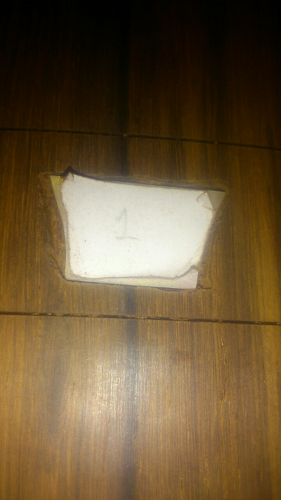

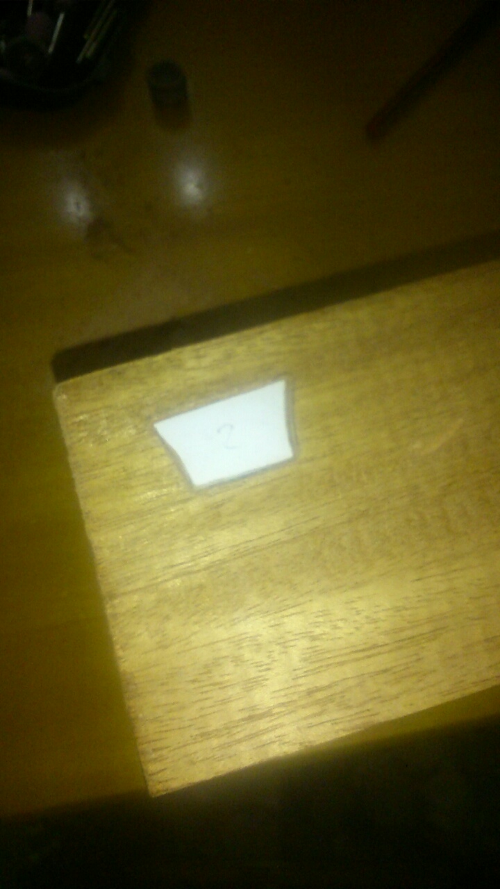

Θα ανεβασψ τις επομενες μερες αν ολα πανε καλά , διοτι η απειρια μου ειναι δεδομενη . Για να σκαψω ενα κουτι για τοποθετηση inlay , κανω μιση ωρα περίπου . Χωρις υπερβολες . Δεν ξερω αν εχω λαθος μεθοδο .
Ζωγραφιζω την περιμετρο του οστρακου με μολυβι πανω στην ταστιερα και επειτα με το  εργαλείο προσπαθω να το σκαψω .
Στην αρχή το δοκιμασα σε ενα κομματι αλλου ξυλου ( μαονι ) να δω πως θα παει . Και πηγε ετσι...

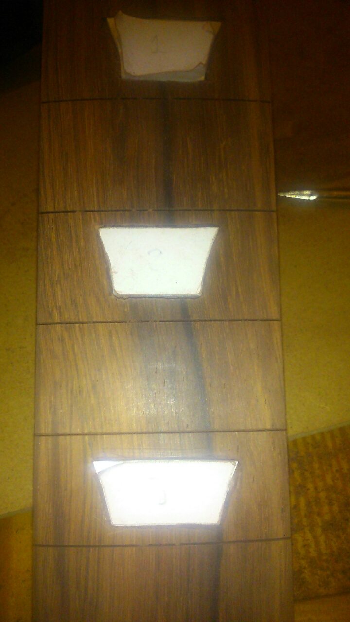

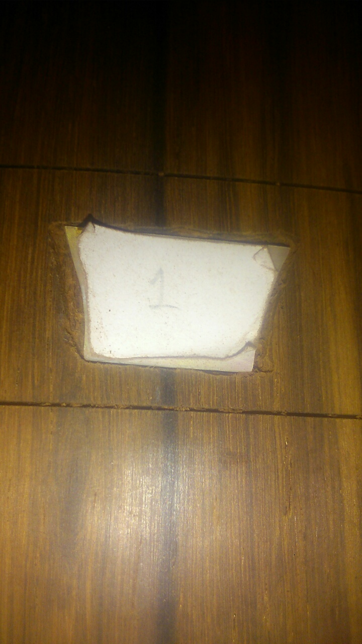

Μετα ξεκίνησα στην ταστιερα , την αναπληρωματικη που εχω , και αν παει καλα τοτε συνεχιζω και στην καλή . Ομως το 1ο κουτι το εφαγα αρκετα . Θα διορθοθεί λετε με τη σκονη και την κόλα ?
Το 20 και το 30 πηγαν καλυτερα .
Οσο πιο ανοιχτοχρωμο ειναι το ξυλο,ειναι δυσκολο να καλυφθει.

Ναι μονος μου . Κολησα επανω τους το χαρτι από το σχεδιο , και επειτα τα εκοψα με το πολυεργαλειο και μετα με γυαλογαρτο για λειανση περιμετρικα . Η μυρωδια τους μου θυμισε οδοντιατριο ...
Το 4ο παντως πηγε καλυτερα..  Τι λες ?

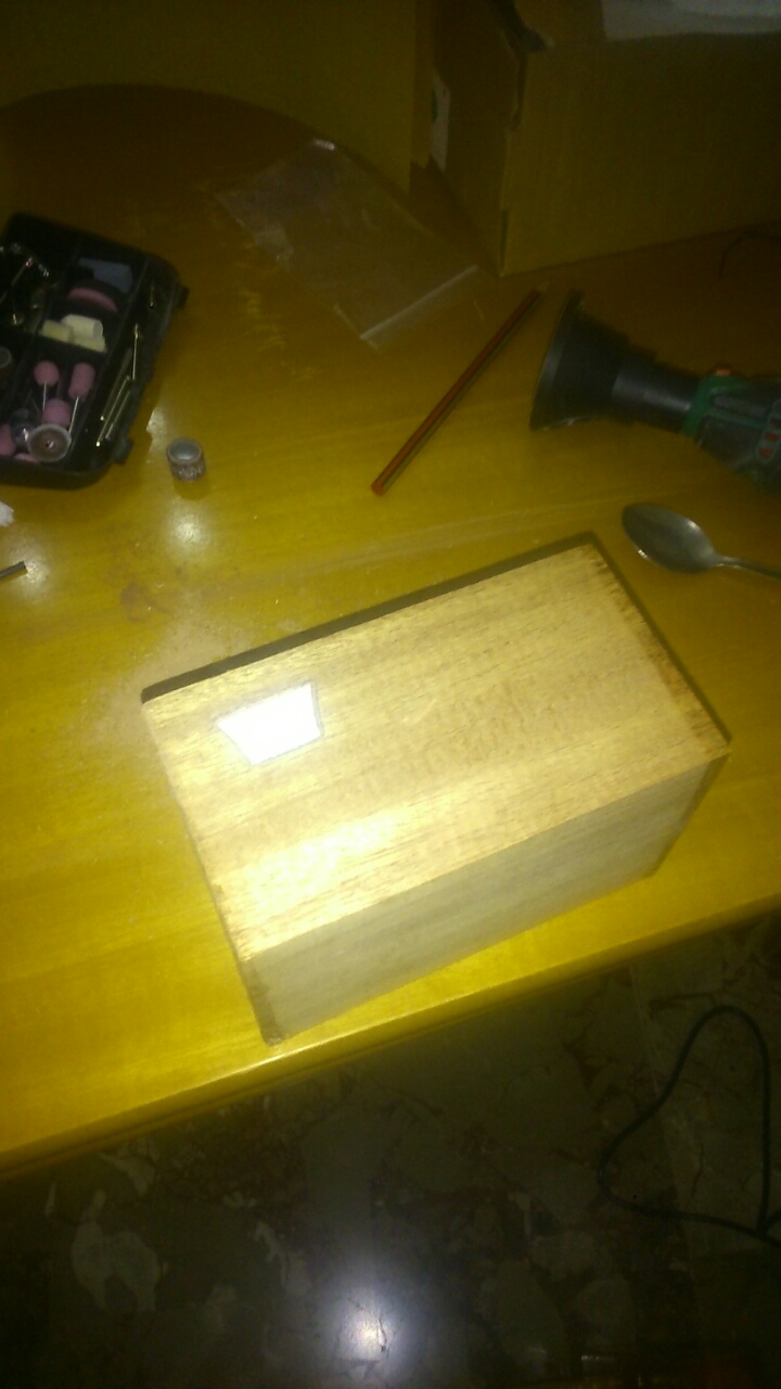

Που μπορω να βρω αυτο το εργαλείο που κρατας στην εικόνα 04 και ποια είναι η ονομασια του ?

« Απάντηση #13 στις: Οκτωβρίου 21, 2017, 08:53:24 μμ »
Μην το ξανακανεις αυτο ελπιζω να φοραγες μασκα,το οστρακο ειναι οτι πιο τοξικο για εισπνοη.
Το κοπιδι το πηρα απο πλαισιο,αν παρεις παρε και ανταλακτικες λεπιδες γιατι σπανε ευκολα οι μυτες.
