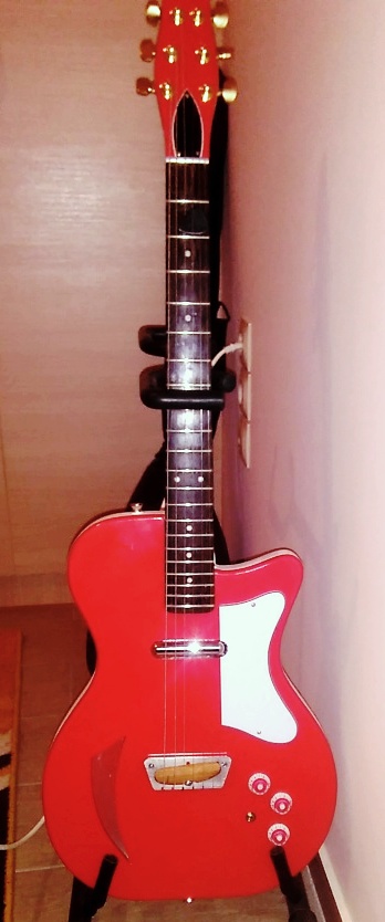

« Απάντηση #8 στις: Φεβρουαρίου 23, 2017, 02:58:54 μμ »
Μία φωτογραφία από την ολοκληρωμένη κατασκευή της κιθάρας πλέον. Αυτό συμπληρωματικά με τα σχέδια για να έχει όποιος θέλει να τη φτιάξει, μία ιδέα για το τελικό αποτέλεσμα.
