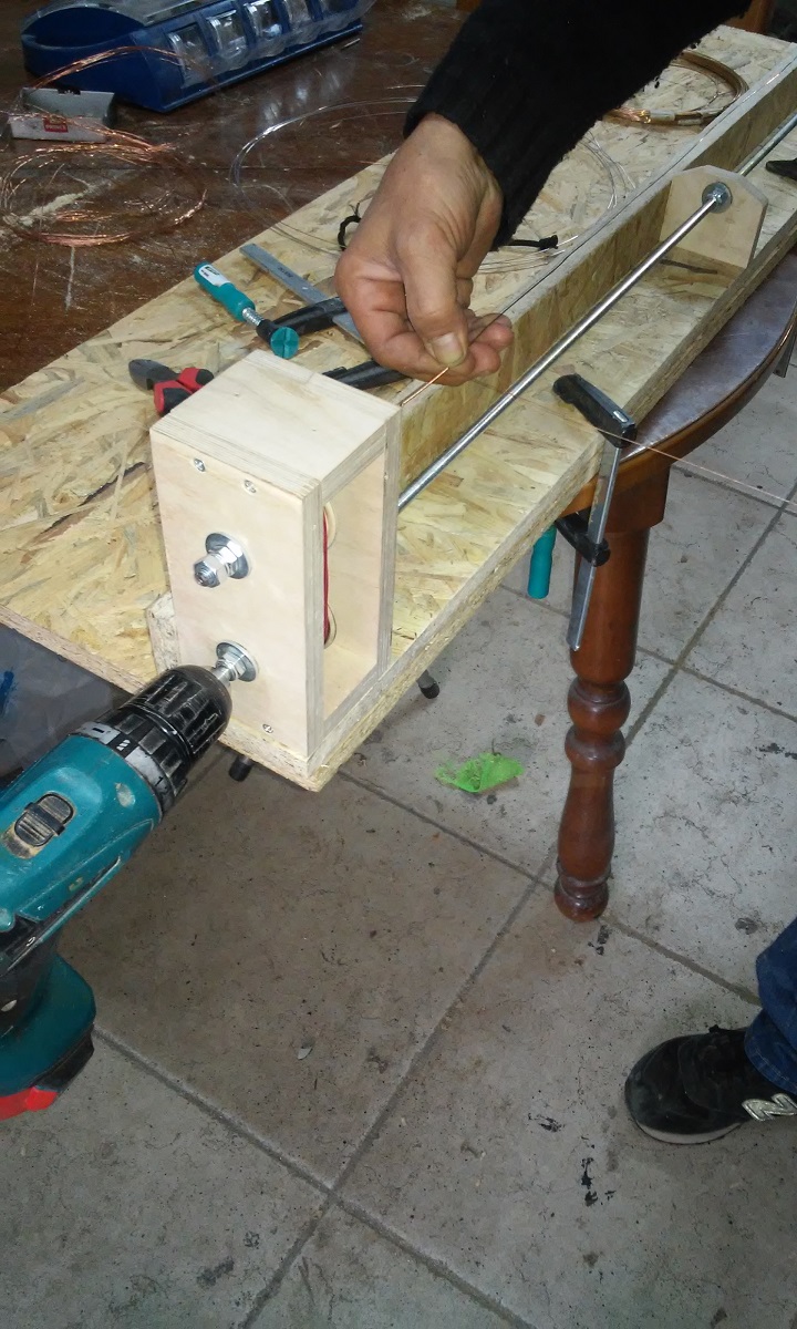

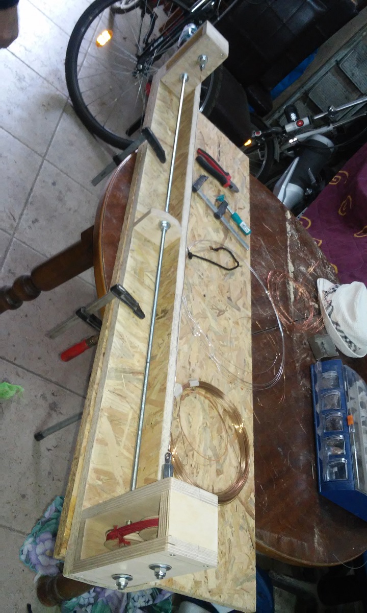

ΜΗΧΑΝΙΣΜΟΣ ΓΙΑ ΠΕΡΙΕΛΙΞΗ ΧΟΡΔΗΣ ΣΑΝΤΟΥΡΙΟΥ
« στις: Φεβρουαρίου 07, 2017, 08:01:02 μμ »
Φιλοι  μου  για  σας Εχουμε  καιρο  να  τα  πουμε  μιας  και  δεν  ασχοληθηκα καθολου  με  το  εργαστηριο Ηρθε  λοιπον η  ωρα  μιας  και  βρεθηκαμε  με  τον  παιδικο  φιλο  και  μελος του  φορουμ  ΝικΛυμ  Για  οσους δεν  τον  γνωριζουν  ειναι  το  παλικαρι  με  το  σαντουρι  που  ειχαμε  στην  εκθεση  περσι το  καλοκαιρι Θελωντας  να  τον  βοηθησω  λοιπον στο  να  κατασκευαζει  μονος  τις  χορδες με  λιγοτερο  κοστος  και  την  ποιοτιτα  που  αυτος θελει  σκαρωσα ενα μηχανισμο  που  φαινετε να  ειναι  ενταξει  σε  αυτο  που  θελει  να  κανει Και  λιγες φωτο  απο  την  κατασκευη  και  ισως  ενα  βιντεο  αν  καταφερω να  το  ανεβασω    χαχαχαχαχα
giorikas
  • Μηνύματα: 298
  • Αριθμός κατασκευών: 50
Απ: ΜΗΧΑΝΙΣΜΟΣ ΓΙΑ ΠΕΡΙΕΛΙΞΗ ΧΟΡΔΗΣ ΣΑΝΤΟΥΡΙΟΥ
« Απάντηση #1 στις: Φεβρουαρίου 07, 2017, 08:49:58 μμ »
και  ενα  βιντεο  απο  την  προσπαθεια
https://youtu.be/mqLFmR68Rqs

μια (καλα, 2-3...) ερωτηση, την περιελιξη πανω που την κανετε, πανω π.χ. σε πετονια πλαστικη; και οταν θες διαφορετικο παχος (π.χ. αλλη χορδη) , αλλαζεις το παχος της πλαστικης εσωτερικα, η το παχος της περιελιξης εξωτερικα; ή και τα δυο; και τελος, τι υλικο ειναι η περιελιξη;
giorikas
  • Μηνύματα: 298
« Απάντηση #6 στις: Φεβρουαρίου 10, 2017, 05:36:44 μμ »
συγχαρητηρια γιωρικα-νικο, τετοια δημιουργικα μυαλα χρειαζομαστε στην ελλαδα
πολυ ωραια η πατεντα με τις τροχαλιες!

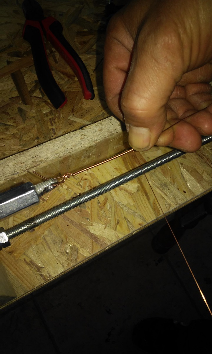

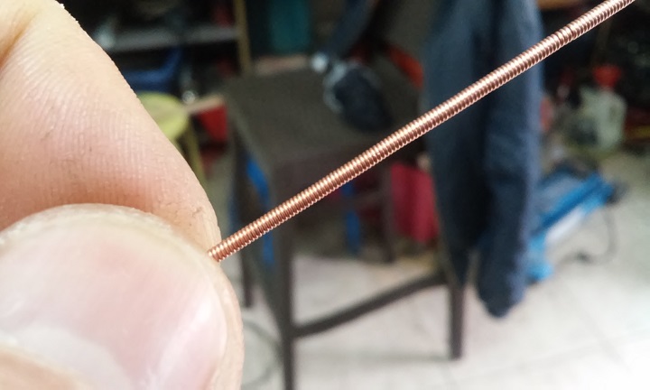

  Φιλε στελιο  γεια  σου. Αυτο  που  ξερω  να  σου  πω  ειναι  οτι  το  εσωτερικο  των  χορδων ειναι  ατσαλοσυρμα  με  εδρες  τωρα  πενταπλευρες  εξαπλευρες  δεν  ξερω  ακριβως  ηταν  πολυ  δυσκολο  να  το  διακρινω και  αυτο  το  ειδαμε  με  τον  νικο  απο  μια  παλια  χορδη. Ο σκοπος  αυτου  του  σχηματος  απο  οτι  καταλαβαμε  ειναι  στο  να  μην  ξεσερνει  ο  χαλκος  που  την  περιτυλιγη.Η περιελιξη  απο  την  αλλη  ειναι  χαλκοσυρμα τωρα  σκληρωτητες  και  παχυ  φαινετε  να  αλλαζουν  αναλογα  με  το  ποσο  μπασσα  ειναι  η  χορδη.Τωρα  η  ολη  κατασκευη  ειναι  σκεψη  στο  να  φτιαχνωνται  απο  εμας  οι  χορδες  αλλα  μεχρι  να  γινει  αυτο  θελει  πολυ  ψαξιμο  και  πειραματισμους  απο  το που  θα  βρεθουν  τα  υλικα  τι  θα  ειναι  αυτα  και  το  τι  ηχο  θα  μας  δωσουν

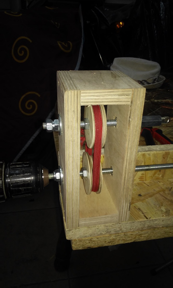

Ἐπίτρεψέ μου νά κάνω μιά φιλική παρατήρηση γιά βελτίωση τῆς ἰδιοκατασκευῆς σου : Παρετήρησα στό βίντεο ὅτι κάποια στιγμή κόπηκε τό χάλκινο σύρμα τῆς περιελίξεως . Τό ἔδειξα σέ ἕνα συνάδελφο πού εἶναι μηχανοτεχνίτης καί τοῦ κόβει πολύ σ' αὐτά ( σημειωτέον ὅτι εἶναι πολύ πρόθυμος νά βοηθήση μέ τίς γνώσεις του ὁποιονδήποτε ἀπό τήν ἰστοσελίδα χρειάζεται κάτι τεχνικό ) , καί μοῦ εἶπε ὅτι μᾶλλον φταίει τό ὅτι οἱ τροχαλίες εἶναι ξύλινες καί ὄχι γρανάζια ( ἔστω ποδηλάτου ) καί ὁ ἰμάντας πού τίς συνδέει δέν μαγκώνει σ' αὐτές ( τίς ξύλινες ) ἐπειδή ἡ ἐπιφάνεια καί τῶν δύο εἶναι λεία , καί πιθανόν νά σπινιάρισαν κάποια στιγμή , δηλαδή κάποια ἀπό τίς δύο ἐπάνω νά γύρισε ἀργότερα ἀπό την ἄλλη , νά ἔχασαν δηλαδή τό " βῆμα " τους , πού πρέπει νά εἶναι σταθερό . Γι' αὐτό , τό σωστό εἶναι οἱ τροχαλίες νά εἶναι γρανάζια ποδηλάτου πού ἡ  κίνηση ἀπό τή μιά στήν ἄλλη νά μεταδίδεται μέ καδένα ( ποδηλάτου ) . Τἀ ἀπέναντι μεταξύ τους γρανάζια ( τά ἐπάνω ἤ τά κάτω ) πρέπει νά ἔχουν τόν ἴδιο ἀριθμό δοντιῶν γιά διατηρεῖται τό " βῆμα ". Ἐπίσης παρετήρησα ὅτι ἡ χορδή γυρίζει πολύ γρήγορα καί πιθανόν νά ὑπερθερμάνθηκε τό χάλκινο σύρμα τῆς περιελίξεως καί νά ἔσπασε . Ἡ πολύ μεγάλη ταχύτητα μπορεῖ νά ἔχη καί ἄλλα προβλήματα , ὅπως τό νά μήν προλάβης νά διορθώσης π.χ. ἕνα τσαλάκωμα τῆς περιελίξως . Ἄν θέλεις νά μειώσης τίς στροφές , πρέπει νά βάλης μικρότερα γρανάζια στό κάτω ζεῦγος ( αὐτό πού περιστέφει τήν ντίζα ) καί μεγαλύτερα στό ἐπάνω . Ἐπίσης καλύτερα εἶναι νά δίνης τήν κίνηση μέ ἕνα μοτέρ ( 1 ἵππου εἶναι ἀρκετό ) , γιατί τό δράπανο πολύ καταπονεῖται .

Ἐπειδή στό παρελθόν ἀσχολήθηκα μέ τό θέμα , ἀλλά ἀναθέτοντας σέ κατάστημα πού κατασκευάζει τυλιχτές χορδές ( Στεφανίδης Δημήτρης , Ζωοδόχου Πηγῆς 25 , Ἀθήνα , 210 3819573 ) , ἔχω νά πῶ τά ἑξῆς καί σάν ἀπαντήσεις στίς ἐρωτήσεις τοῦ Στέλιου :
Ἡ κυρἰως , ἡ μέσα χορδή μπορεῖ νά εἶναι εἴτε ἀτσαλένιο σύρμα μεγάλης σκληρότητος πού ἄν τό διπλώσης καί τό πατήσης στήν τσάκιση μέ πένσα , δέν ἐπανέρχεται , ἀλλά ἐκεῖ σπάζει , εἴτε ( νομίζω ) μετάξι , καί ἡ περιέλιξη εἶναι ἕνα κρᾶμα χαλκοῦ πολύ μαλακό καί εὐλύγιστο . Ὁ λόγος γιά τόν ὁποῖο τυλίγουμε τίς χορδές εἶναι γιά νά ἀποκτήσουν μεγαλύτερο βάρος σέ γραμμάρια ἀπό τίς γυμνές , καί ὅσο βαρύτερες , τόσο πιό μπάσσες . Αὐτό θά ἐπετυγχάνετο μέ χοντρύτερη γυμνή χορδή , ἡ ὁποία ὅμως θά τρβοῦσε μέ περισσότερα κιλά καί θά σκέβρωνε τό μανίκι τοῦ ὀργάνου . Ὅσο πιό μπάσσα χορδή θέλουμε , τόσο αὐξάνουμε σέ πάχος καί τό ατσάλινο σύρμα καί τήν χάλκινη περιέλιξη , ἀλλά πολύ σημαντικό εἶναι νά πετύχουμε τέτοιο συνδυασμό , πού νά ἔχουμε τό καλύτερο ἀποτέλεσμα σέ ἦχο . Μπορεῖ δηλαδή μέ δύο συνδυασμούς σύρματος καί χαλκοῦ , π.χ. σύρμα 0,26 χαλκός 0,14 ἤ σύρμα 0,32 χαλκός 0,12 νά ἔχουμε τό ἴδιο βάρος χορδῆς , ἀλλά ὁ ἦχος τῆς μιᾶς νά εἶναι πλαδαρός καί τῆς ἄλλης πιό δυνατός καί νά μᾶς ἱκανοποιεῖ . Χρειάζονται δηλαδή δοκιμές , κυρίως σέ νέα ὄργανα , πού δέν ὑπάρχουν καί τά φτιάχνουμε γιά πρώτη φορά ἐμεῖς . Εἰδ' ἄλλως , ἄν θέλει νά κατασκευάση μόνος του κανείς τυλιχτές χορδές γιά μπουζούκι ἄς ποῦμε , ρωτάει τόν Στεφανίδη τί πάχη χορδῶν καί χαλκῶν θά χρησιμοποιήση , ἀγοράζει τά σύρματα ἀπ' αὐτόν πού τά στέλνει μέ ἀντικαταβολή σ' ὅλη την Ἑλλάδα καί τελείωσε . Οἱ τυλιχτές χορδές τῶν συνηθισμένων ὀργάνων ἔχουν γνωστά πάχη τῶν συρμάτων καί δέν χρειάζεται πειραματισμός . Γιά τίς χορδές τοῦ σαντουριοῦ δέν γνωρίζω , ἀλλά μπορεῖ νά ἔχη ὁ Στεφανίδης τά ὑλικά τους .
Γιά τίς πλστικές μπάσσες χορδές τῆς κλασσικῆς κιθάρας δέν γνωρίζω πολλά πράγματα ἀλλά φαντάζομαι ὅτι γίνονται μέ τόν ἴδιο τρόπο . Εἶπα παραπάνω ὅτι τό μέσα τους εἶναι ἀπό μετάξι , ἴσως καί συνθετικό , γιατί , ἅμα χαλάση ἤ σπάση μιά τέτοια χορδή , δέν ἀποκαλύπτονται μέσα ἀπό τήν περιέλιξη κάτι σάν τρίχες ; Ἄν ὅμως τυλίγουν γυμνή πλαστική χορδή , αὐτή σίγουρα δέν εἶναι πετονιά ἀλλά χορδή κανονική .

Φιλε  ΛΑΜΠΡΟ γεια  σου  .Ολες  σου  οι  παρατηρησεις  σου  ειναι  απολυτα  σωστες  και  συζητηθηκανε  με  τον  φιλο Νικο  πριν  κανεις  την  αναρτηση .Αυτο  που  ειδατε  στο  βιντεο  ηταν  μια  προσπαθεια  με  υλικα  απλα  πχ  χορδη  κιθαρας  014  και  χαλκοσυρμα  απο  καλωδιο  ηλεκτροκολησης  οπως  καταλαβαινεις  απλα  τον  τροπο  δοκιμαζαμε.Σε  μια  αλλη  δοκιμη  καταληξαμε  σε  χορδη  60  εκατ.  χωρις  κανενα  προβλημα Οποτε  με  τα  σωστα  υλικα  θα  εχουμε  πιστευω  το  σωστο  αποτελεσμα
