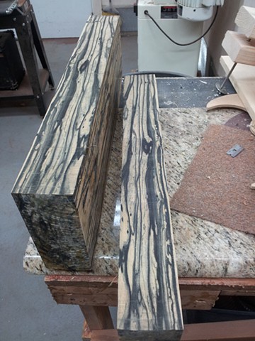

Ευχαριστώ παιδιά για τις απαντήσεις.
Και εγώ αυτό είπα στον φίλο να βάλει μεν ποιοτικό ξύλο αλλά αν θέλει να χωσει λεφτα να τα δώσει για μαγνήτες. Αν το κατασκεύαζα εγώ θα εβαζα δεσποτακι για σωμα με σφενδάμι για μπράτσο και διχρωμο έβενο για ταστιέρα. Αφού το κατασκευάζεις μπορείς να ξεφύγεις λίγο και να το κάνεις λίγο διαφορετικό.
Από βάρος το δεσποτακι τι λέει?
