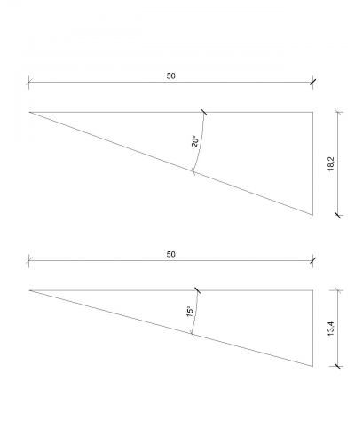

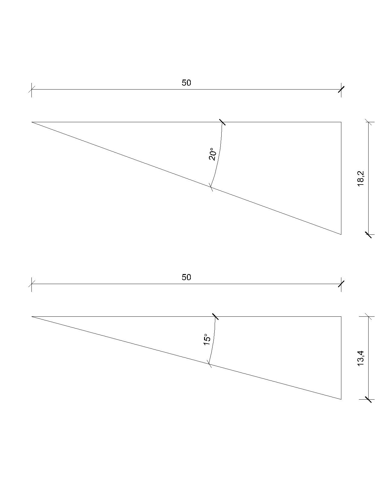

Να ρωτησω τωρα παλι γιατι τα μπερδεψα.Αν η κληση ειναι 15° στα 50cm τι διαφορα θα εχει το υψος; Το ιδιο και για τις 20°,εκει παλι στους 50 ποντους,τι διαφορα θα εχει;

« Απάντηση #20 στις: Φεβρουαρίου 26, 2017, 11:48:37 πμ »
Αν και δε ξέρω τι το θες,
