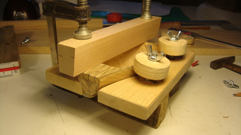

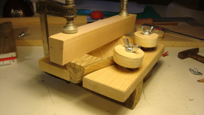

Πριν από 400 περίπου χρόνια ... οι οργανοποιοί δούλευαν με ελάχιστα εργαλεία, κυρίως με τα χέρια και το μυαλό !
Υποκλίνομαι ταπεινά στην υπομονή των ανθρώπων που μια φορά κι έναν καιρό δούλευαν έτσι για την ένωση του μάνικου με το σκάφος http://www.luthier.gr/index.php?topic=2236.45 (σελιδα 4 απαντήσεις 56 και 57 από τον Μάνο) ... ένα βήμα πριν ν΄αγιάσουν ...
... αλλά ας μην χάνουμε το μέτρο των πραγμάτων. Το απλό είναι και σοφό όπως πιο πάνω μας περιγράφει ο Μάνος και μας δείχνει και η συνημμένη φωτογραφία !
