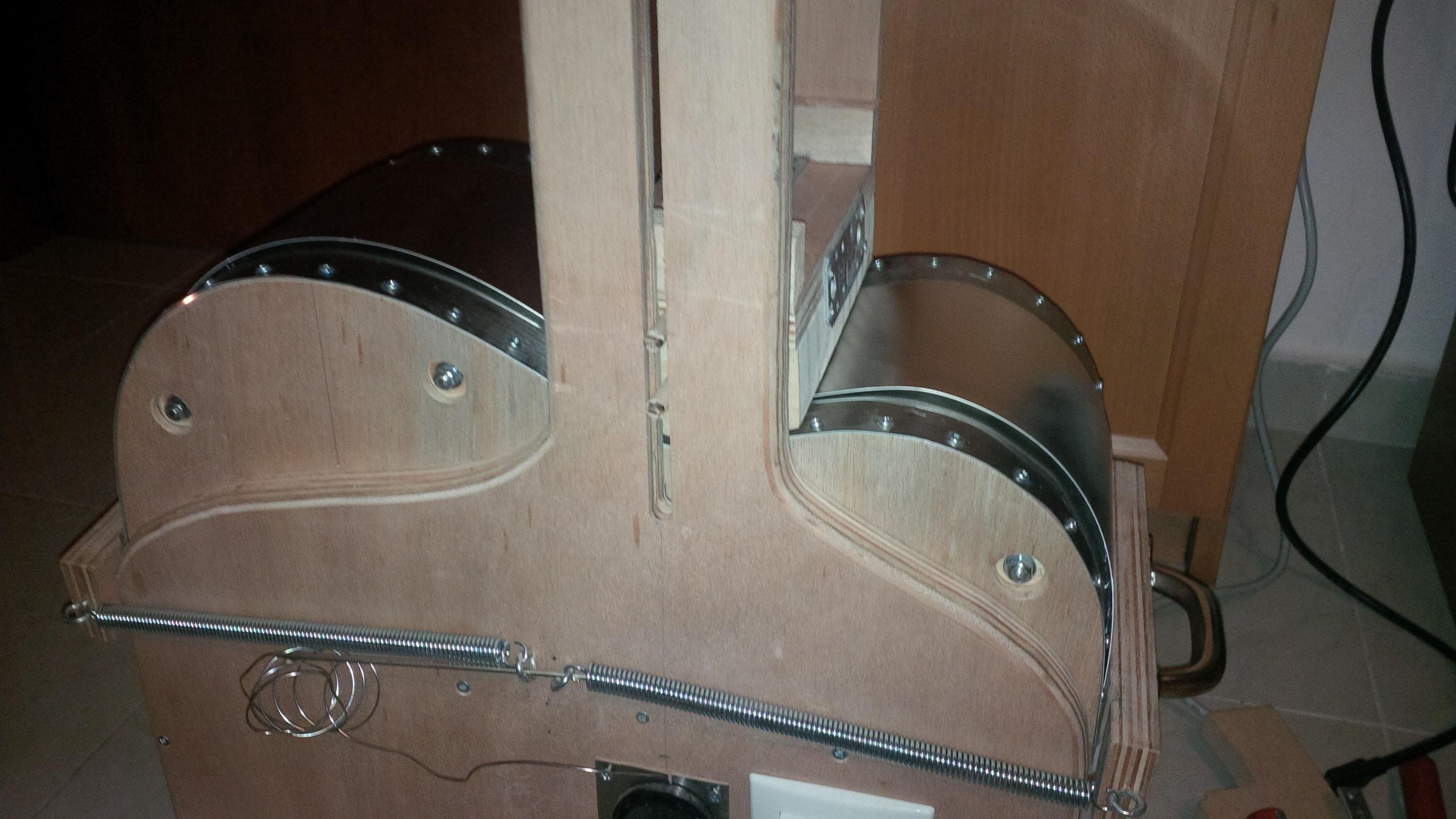

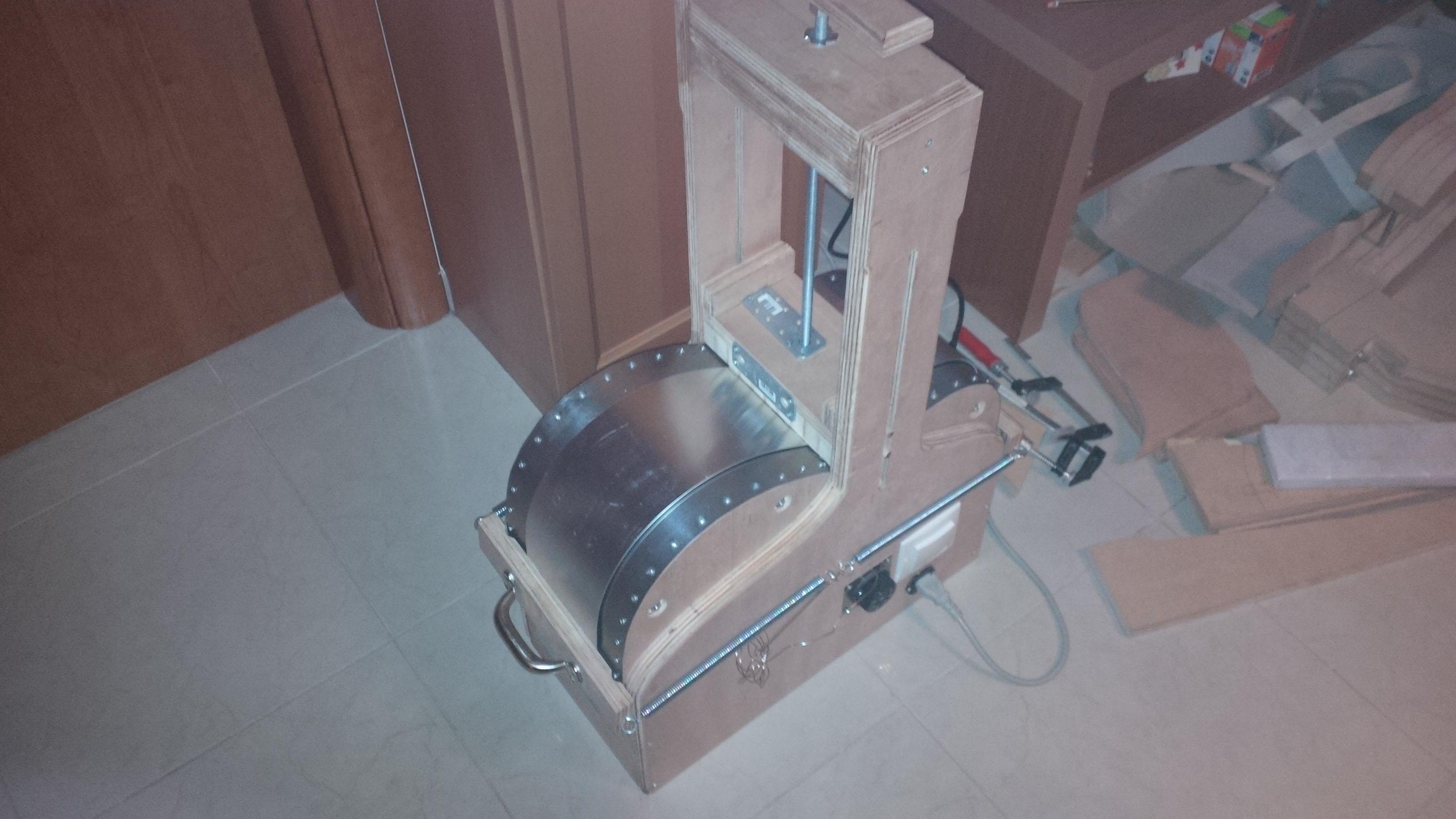

Σκοπος ηταν να αποφυγω το γκαζακι/καμινετο. Και απο αυτα που ειδα ειμαι ευχαριστημενος απο τη συσκευη. Μην παραβλεπουμε οτι πηγα να λυγισω 4mm φραμουρι και οχι 2mm παλισσανδρο. Η 1 ωρα ηταν συνολικη διαδικασια και απο την ωρα που το εβγαλα το ξυλο δεν εχει κανει κιχ να γυρρισει πισω.

η συσκευη ειναι μονο για πλαϊνα (που εχουν 2 χιλ παχος) και οχι για να λυγισεις τα 4 χιλ κερφινκ
αν θελεις ομως μπορεις να κανεις φιλετα του 1-2 χιλ, και αφου τα λυγισεις στο σχημα που θες να κολλησεις αρκετα μαζι μετα μεχρι να φθασεις στο παχος που επιθυμεις!
καλη συνεχεια

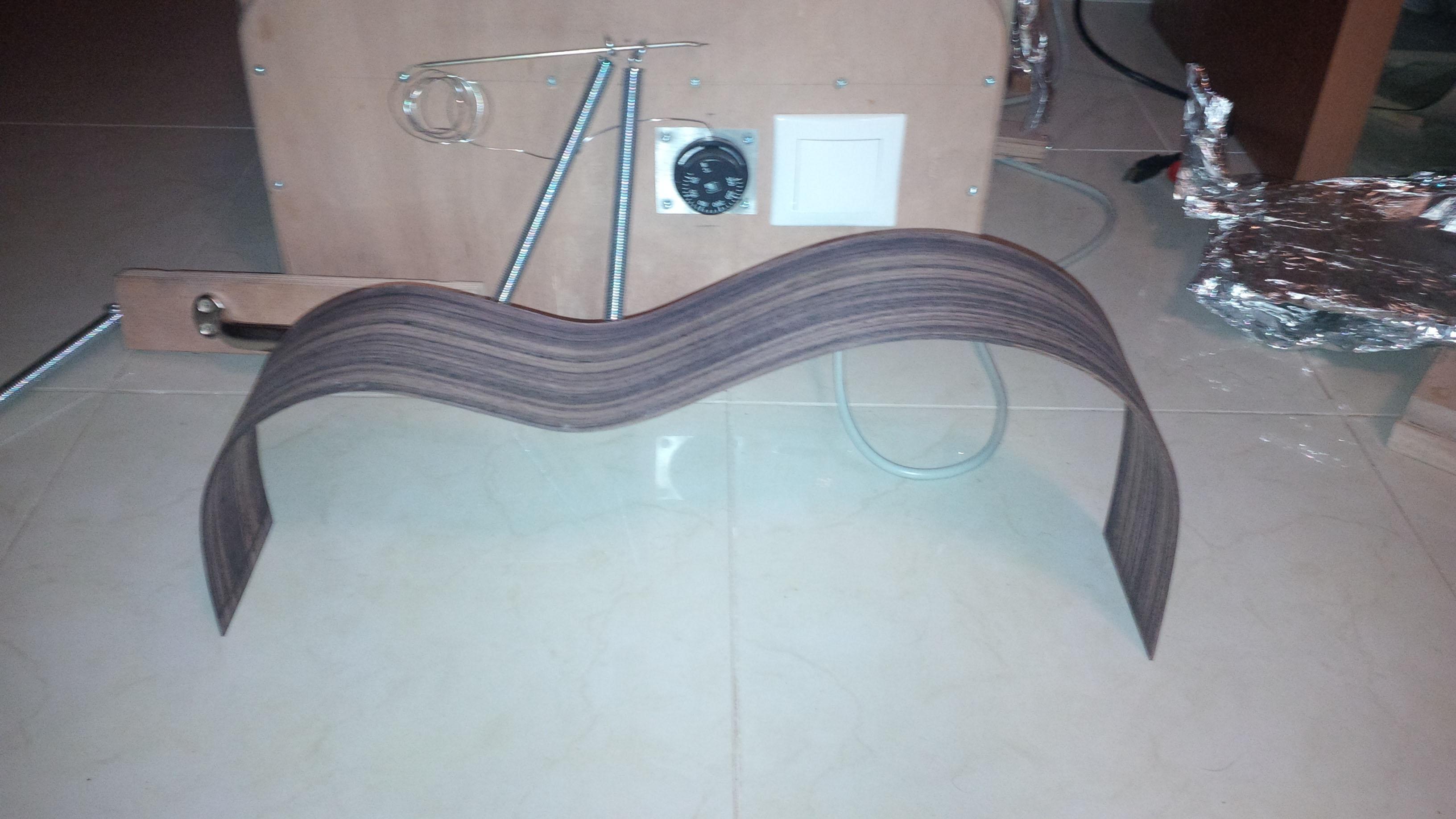

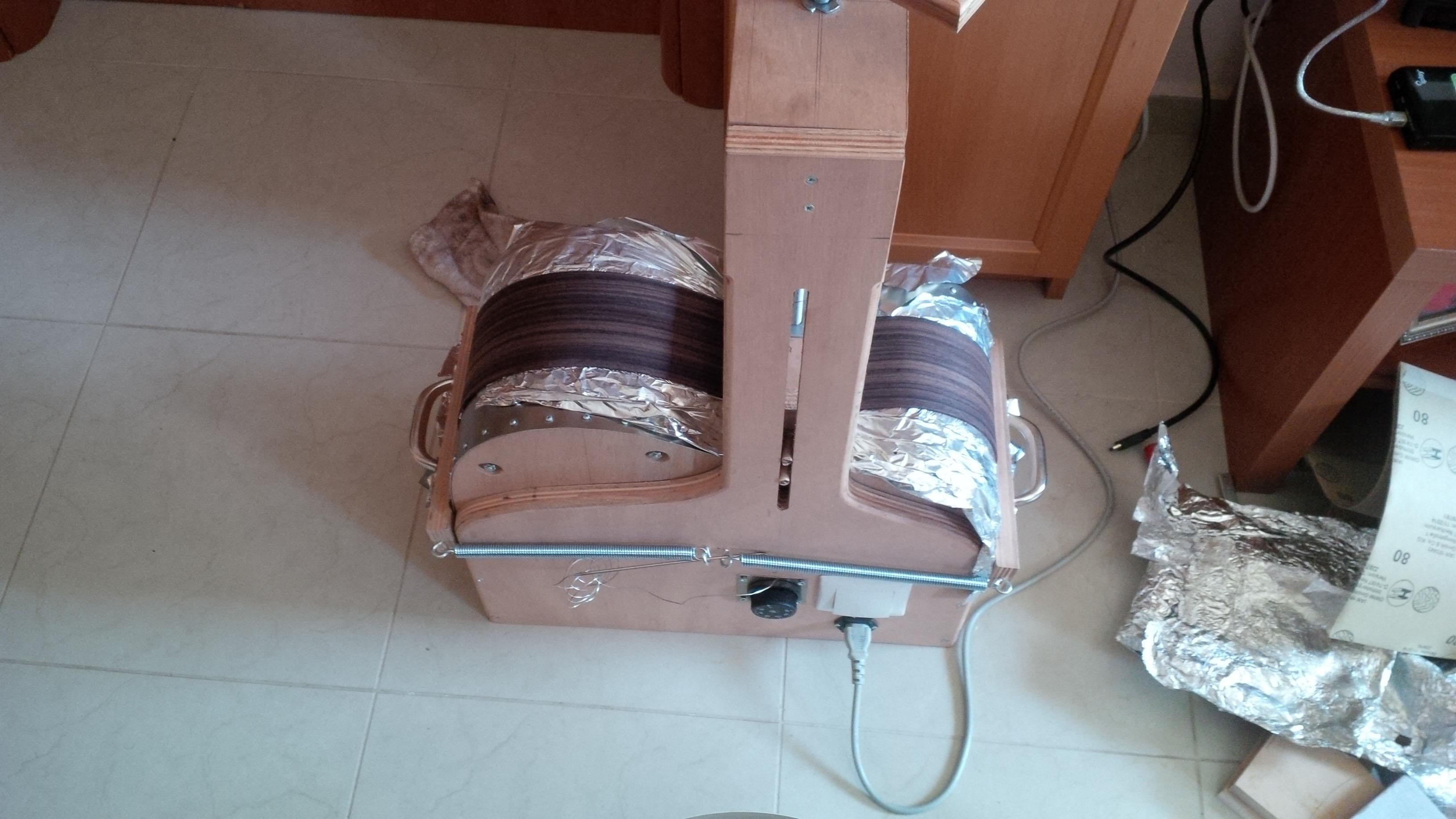

Ναι ναι ναι! Δουλευει  ;D ;D
Αφησα το ξυλο πανω αφου το εκλεισα και γυρισα απο τη δουλεια μετα απο 5 ωρες και το βρηκα ετοιμο. Τελικα τα Video του youtube δεν ειναι ψευτικα  :D
