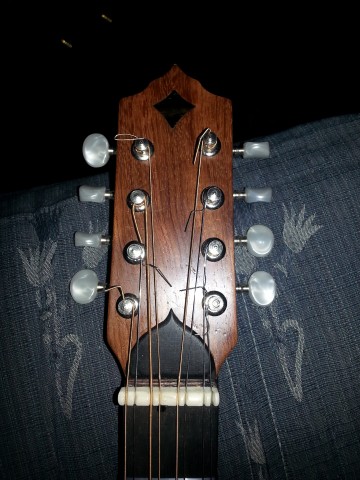

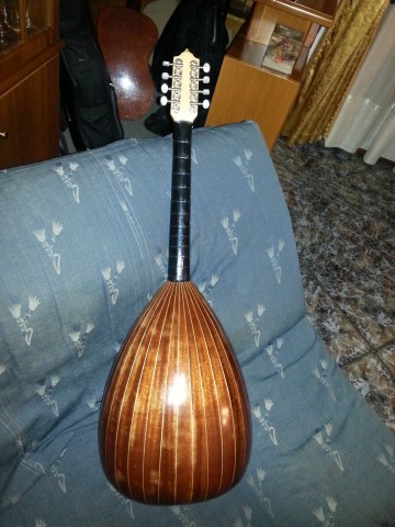

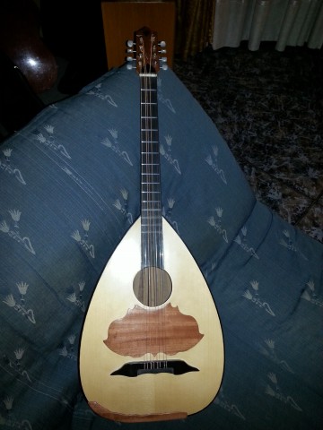

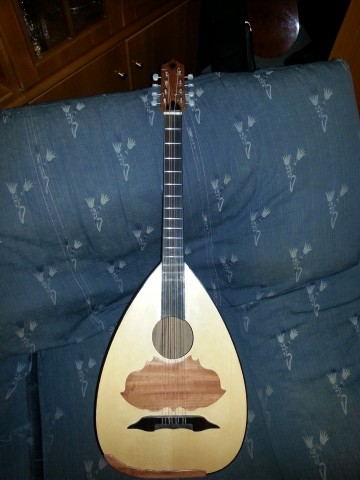

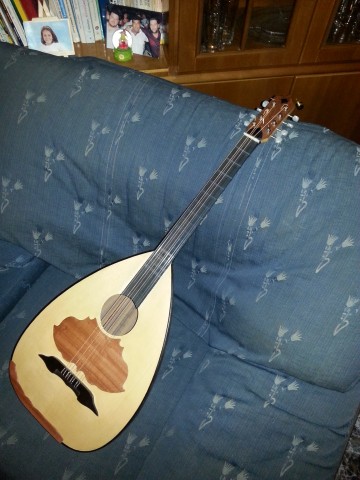

Πρώτη  κατασκευή.
Μετά από ένα μήνα  προσπαθειών  ολοκλήρωσα την πρώτη μου κατασκευή .Είχα  κάνει μια ερώτηση εδώ στο σαιτ  αν θα μπορούσα να κατασκευάσω ένα τρίχορδο  λαούτοhttp://www.luthier.gr/index.php?topic=2403.0 .
Μετά από διάφορες  σκέψεις και αφού  ξεπέρασα  κάποια  προβλήματα που αντιμετώπισα με το πλάτος της ταστιέρας  κατέληξα σε ένα μικρό  κρητικό  λαούτο με κούρδισμα     ΜΙ – ΛΑ - ΡΕ- ΣΟΛ     και μήκος  χορδής 65 εκ .
Η αγωνια  καθημερινά  ήταν πολύ μεγάλη σε κάθε εργασία  αφού ότι έκανα το έκανα  πρώτη  φορά  (κόλλημα  Καραολου ,διαμόρφωση   καμαριων ,άνοιγμα τρύπας  κ.α) και όλες τις άλλες τις πολύ απλές και τυπικές  εργασίες για τους έμπειρους  κατασκευαστές για μένα  ήταν  κάτι το πρωτόγνωρο και δύσκολο. Μετά από πολλά  λάθη και αποτυχημένες  προσπάθειες το τελείωσα !!!!
Το σκάφος είναι παλλησανδρος
 -  καπάκι  Έλατο -  ταστιέρα  έβενος-  χορδοδετης  έβενος-   καμάρια  πεύκο-  πάστα  ευκάλυπτος !!!!
ΕΥΧΑΡΙΣΤΩ  για την φιλοξενία…!!!!!

ΦΙΛΕ ΓΙΑΝΝΗ ΠΟΛΥ ΩΡΑΙΑ ΚΑΤΑΣΚΕΥΗ
ΜΟΥ ΑΡΕΣΕ ΠΟΛΥ ΤΟ ΣΤΗΣΙΜΟ ΚΑΙ Η ΔΟΥΛΕΙΑ ΣΟΥ ΘΑ ΜΠΟΡΟΥΣΕΣ ΙΣΩΣ
ΝΑ ΜΑΣ ΔΩΣΕΙΣ ΛΙΓΑ ΣΤΟΙΧΕΙΑ ΓΙΑ ΤΙΣ ΔΙΑΣΤΑΣΕΙΣ ΤΟΥ ΣΚΑΦΟΥΣ;

Πολυ καλος ο μικρος και μπραβο του.
Τωρα για το λαουτο ου αρεσει και ο ηχος και η εμφανιση. Ο ηχος του ξεφευγει απο τον κλασσικο ηχο του κρητικου λαουτου με λιγοτερο ογκο (λογικο λογω του μικροτερου ηχειου) και "μπουλγαριζει" περισσοτερο για αυτο και εμενα προσωπικα μου αρεσει καλυτερα.
Ωραιος και μπραβο σου.

Ευχαριστώ  για τα καλά σας λόγια. Πριν από 4 χρόνια από μια αγγελία  αγόρασα ένα όργανο που έλεγε ότι είναι ΛΑΦΤΑ (πολίτικο  λαούτο)  100 ευρώ.
 Δεν  είχα  ιδέα τη αγόραζα ,αλλά  ήταν μικρό και βόλευε τον μικρό να παίζει. Είχε  κούρδισμα ΡΕ-ΛΑ-ΡΕ-ΛΑ  με πετονιές.
Με τον καιρό  σκέβρωσε  παρά πολύ αφού του βάλαμε  χορδές  λαούτου και οι τάσεις  ήταν πολύ μεγάλες, έτσι το χάλασα και κράτησα  μόνο το σκάφος που (μάλλον) είναι  παλλησανδρος.
Οι διαστάσεις  είναι
Σκάφος  44εκ  -  31.5εκ
Ταστιέρα  32.5εκ  -  4.8εκ  -  3.6εκ
Τρύπα  9 εκ
Καμάρια 6 (όπως στα λαούτα)
Καραολο 15εκ

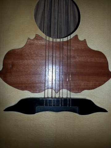

Τα καμάρια είναι από πεύκο και έχουν μπει το πίσω από τον χαρτόδετη 4.5 εκ  και το μπροστά 5.5εκ τα άλλα   0.8 εκ  από την τρύπα και στο κέντρο της τρύπας  έχει δυο στηρίγματα  δεξιά- αριστερά 5 εκ ,τα άλλα δυο είναι μοιρασμένα προς το τάκο. Τα καμάρια  έχουν  ύψος 1.5 και πλάτος 1.2
Αυτο που έκανα  μετά από μια συμβουλή από οργανοποιό  είναι ότι έδωσα 2.5 χιλιοστά  κλήση στα δυο κεντρικά και μετά την έσβησα στα άλλα  ώστε να έρθει σωστά στους τάκους.
