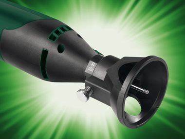

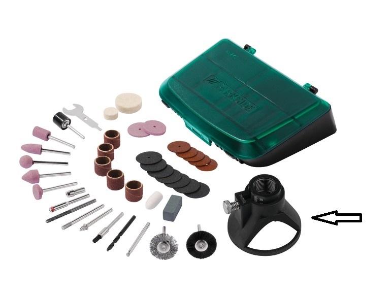

Δεν το έχω, αλλά όπως φαίνεται στη φωτογραφία, μπορείς να προσαρμόσεις το εργαλείο του εὐκαμπτου σωλήνα, στο εξάρτημα (βάση) που φαίνεται στη φωτογραφία με την κασετίνα, και στη συνέχεια ρυθμίζοντας το βάθος κοπής με τη βίδα που έχει το εξάρτημα μπορείς να σκάψεις τη φιγούρα.
Ενδιαφέρον.
ΥΓ.΄Μη σε πάρω στο λαιμό μου αλλά μάλλον έτσι πρέπει να είναι.

Πιστεύω ότι και με αυτό μπορεί να σκαφτεί η φιγούρα. Δεν είναι ότι καλύτερο αλλά με το εξάρτημα που φαίνεται εδώ (με το βέλος) κάτι γίνεται:
και εδώ κάτι παρόμοιο τοποθετημένο (μπορεί να τοποθετηθεί μάλλον και στον εύκαμπτο σωλήνα για μεγαλύτερη ευκολία)
αυτό που φαίνεται εδώ έχει μικρές τρύπες για να βλέπεις τι κόβεις, ενώ αυτό που δίνει όπως φαίνεται από τη φωτογραφία έχει μεγαλύτερα ανοίγματα οπότε θα βλέπεις κάπως καλύτερα τι κάνεις :

εντάξει το δούλεψα  λίγο ,η προέκταση αν και μπήκε εύκολα δυσκολεύτηκα να την βγάλω σαν να είχε φρακάρει και δεν μπορούσα να φτάσω να ξεσφίξω το εσωτερικό κομμάτι της αλλά με προσοχή σιγά σιγά τα κατάφερα .
η βάση είναι οκ ,αν και με το κοπτικό που περιέχεται στην συσκευασία  είχε θέματα αστάθειας , πιθανώς λόγω της απειρίας μου(αλλά ίσως και το κοπτικό να μην είναι ότι καλύτερο).Πάντως με ένα κοπτικό ενός χιλιοστού αγορασμένο από ebay ήταν πολύ προβλέψιμο και εύκολο στην χρήση ,σαν να ζωγραφίζεις στο ξύλο.
