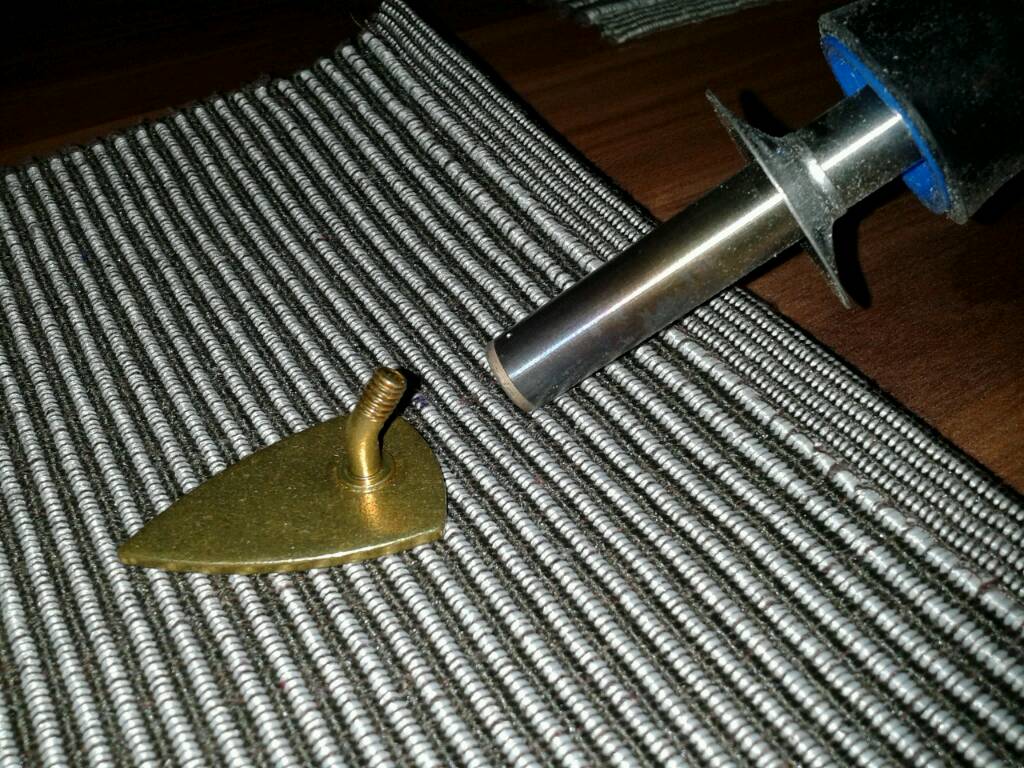

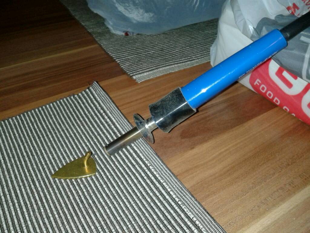

Καλησπερα. Μιας και σε λιγο θα ξεκινησω το πρωτο σκαφος εψαξα να βρω το εργαλειο που ζεσταινει την ψαροκολλα αφου τοποθετηθει στο σκαφος η δουγα. Εχω δει απο δημητρη το ηλεκτρικο σιδερο που ειχε και σκεφτηκα κατι αντιστοιχο αλλα πιο φτηνο. Τελικα δεν κανει δουλεια καθως δε ζεσταινει σχεδον καθολου... Σκεφτηκα να βαλω μια λαβη και να το ζεσταινω με γκαζακι. Εχετε κατι καλυτερο να προτεινετε; πως το κανετε εσεις;
Η θερμοκρασια στη συσκευη ειναι στο τερμα. Περιμενα αρκετη και τιποτα. Πανω απο 10 λεπτα.  Λετε να θελει περισσοτερο χρονο;

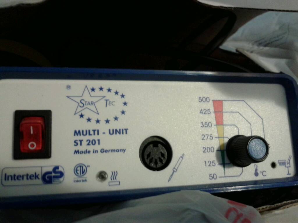

Εγω εχω παρει αυτο... http://www.luthier.gr/index.php?topic=540.msg25718#msg25718 στα 17 €, ειμαι αρκετα ευχαριστημένος, αλλα το χρησιμοποιώ με dimmer γιατι ειναι πολυ δυνατό και καει ευκολα το ξυλο. Υπαρχει ομως και σε πιο χαμηλα watt , που ισως να ειναι οκ και χωρις ρυθμιστη.
