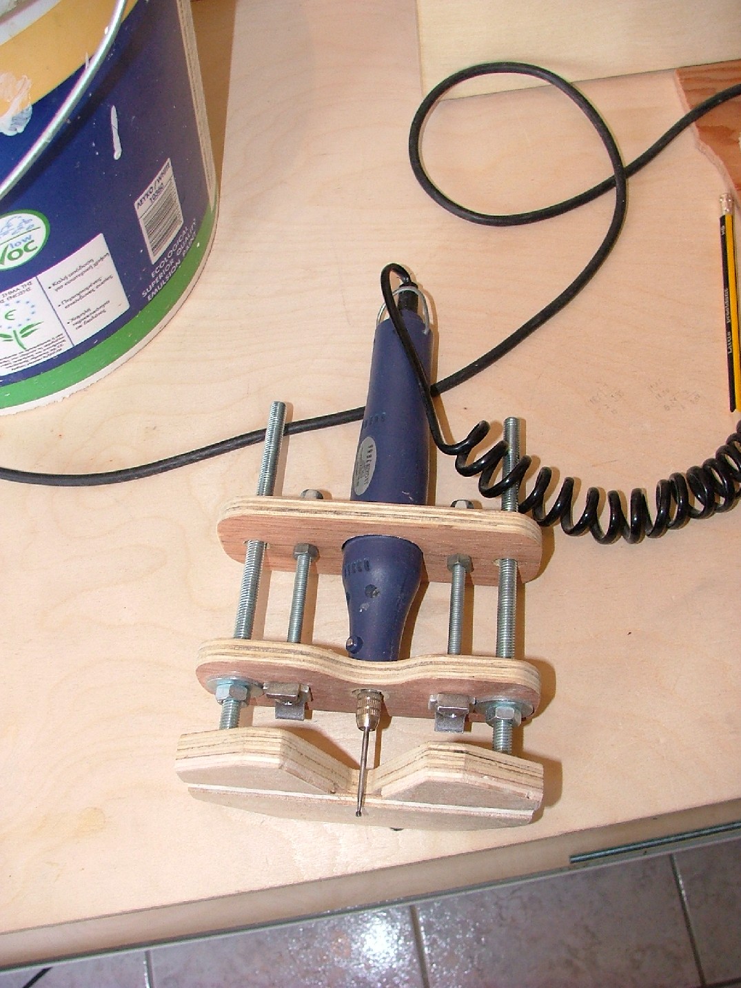

να πω και γω πως και με το dremel 3000 (είναι πολύ φθηνότερο απο το 4000) και την ίδια βάση διαμόρφωσης γίνεται η δουλειά. το δεύτερο εξάρτημα είναι για γερά πορτοφόλια αλλά πρέπει να κάνει παπάδες. αν είσαι υπομονετικός και πατεντιάρης μπορείς να πάρεις ένα φθηνό μηχάνηματάκι απομίμηση dremel και να φτιάξεις μόνος σου το εξάρτημα φρέζα. υπάρχει εδώ http://www.luthier.gr/index.php?topic=845.0 . με φωτό

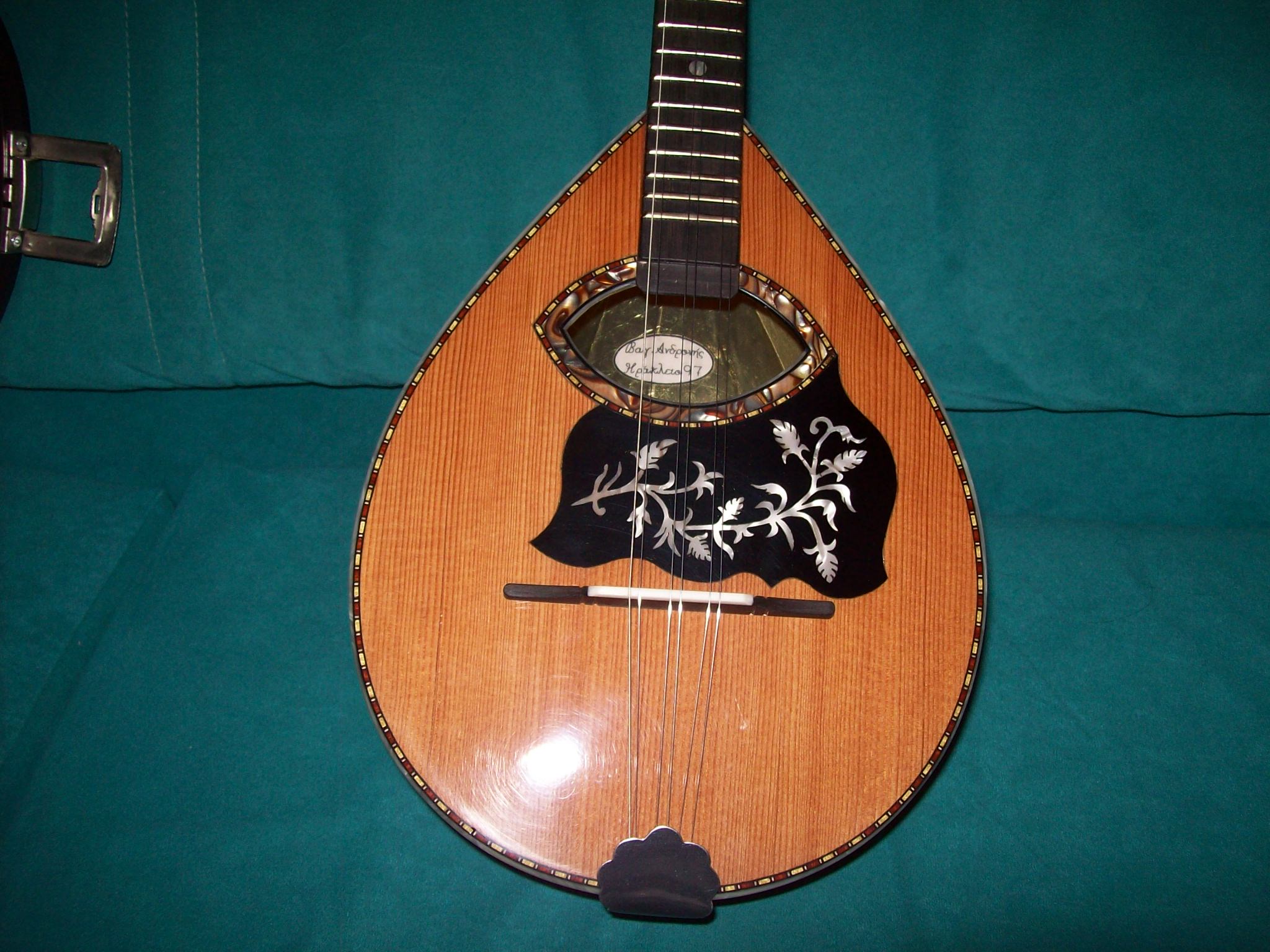

Με υπομονή και επιμονή όλα γίνονται και με απλά, έως πολύ απλά εργαλεία. Αύτο που φαίνεται στην φωτογραφία έχει σκαφτεί με κάτι παλιοσκαρπελάκια χειροτεχνίας εποχή που δεν υπήρχαν dremel και internet και αν υπήρχαν δεν ήταν ευραίως γνωστά. Μπορείς επίσης να πάρεις ένα "dremel" κινέζικο και να φτιάξεις μόνος σου την βάση ρούτερ.

Όρεγκον. Είναι τρία κομμάτια. Εκείνη την εποχή μην ξέροντας απολύτως τίποτα , ρώτησα κάποιον που έφτιαχνε εικόνες σκαλιστές σε μουριά. Τι να βάλεις για καπάκι μου λέει μα φυσικά όρεγκον. Και που θα το βρώ μεγάλε? Θα σου φέρω εγώ. Και μου έφερε τρία μαδεράκια με τα λεπτά νερά στην μικρή πλευρά. Τα κόλλησα λοιπόν με ξυλόκολλα Bison και έβγαλα το καπάκι. Ήχος? Απίστευτα καλός
