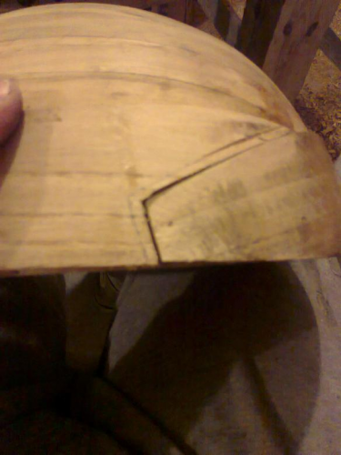

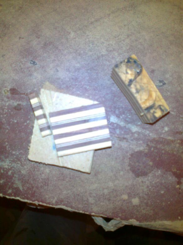

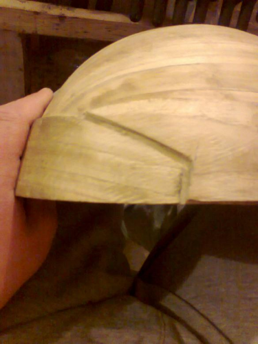

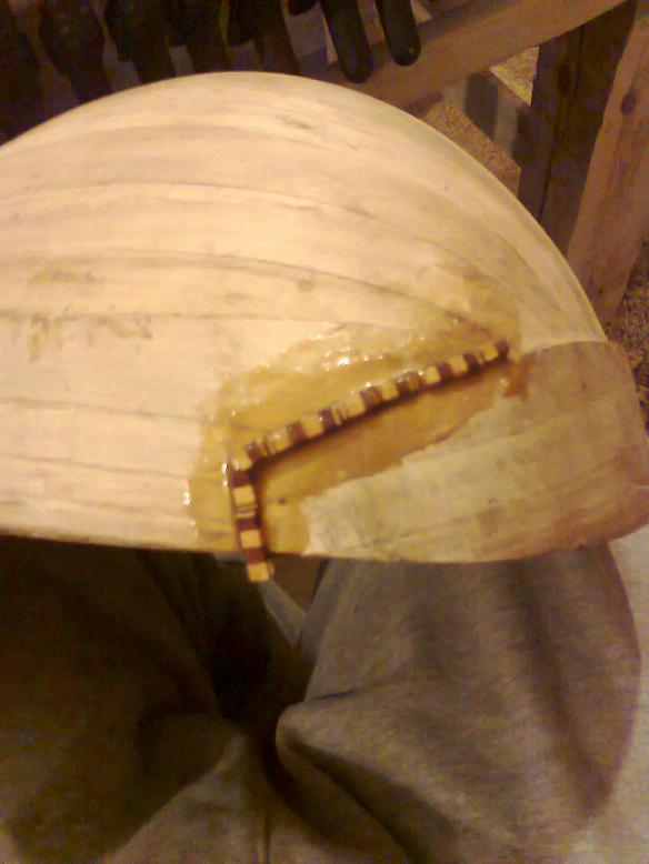

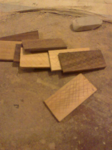

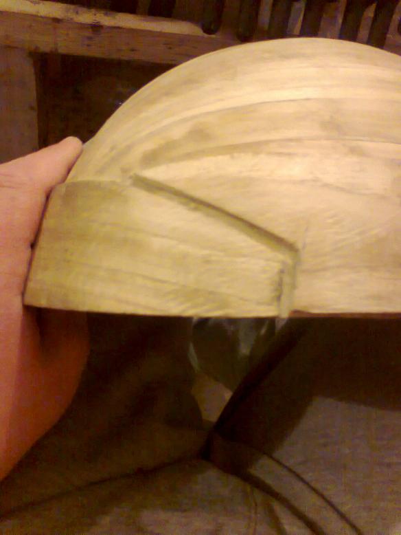

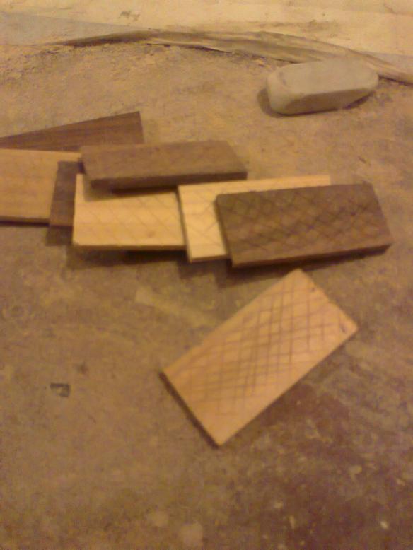

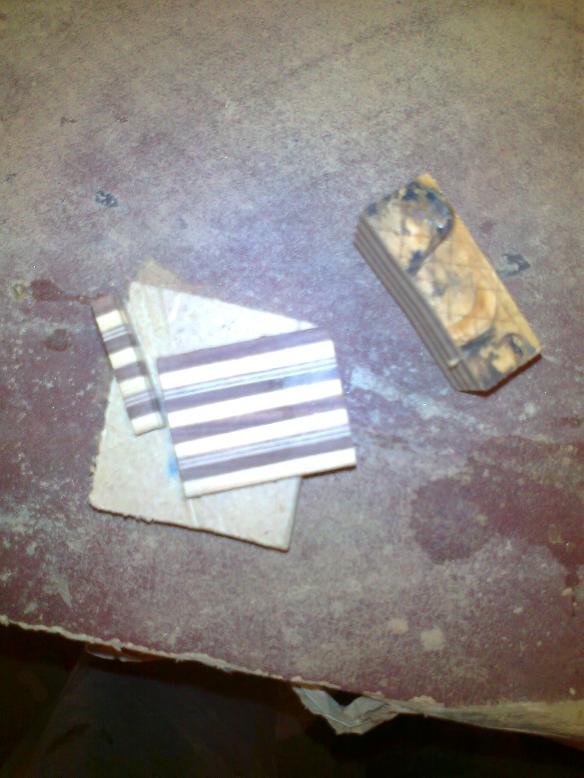

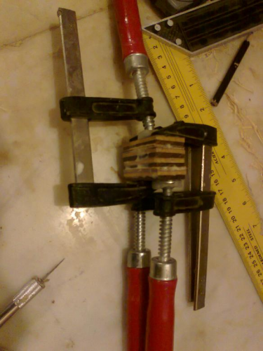

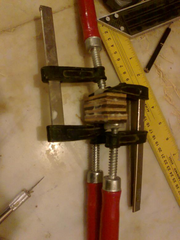

   Το θεμα που γραφω ειναι επειδη θελω να μοιραστω μαζι σας τον τροπο που εφτιαξα διακοσμητικο κορδονι.Το ειχα διαβασει σε ενα ξενο blog.Η πρωτη φορα ηταν αποτυχια,τη δευτερη φορα καταλαβα τι εφταιγε,δεν ειχα χαραξει τις επιφανειες απο τα ξυλαρακια και τους καπλαμαδες με αποτελεσμα να μην εχουν δεσει δυνατα και να ξεκολλανε με το παραμικρο.
   Ειναι ακρως μπελαλιδικο και ψιλοδουλεια...πιστευω οτι αξιζει ομως.

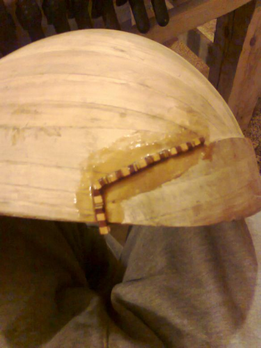

   Μπηκα στο τριπ να το χρησιμοποιησω γιατι τα πλαινα οπως βλεπετε δεν ειχαν κολληθει ομοιομορφα,οποτε επιασα και εσκαψα με ενα σκαρπελακι αυλακια και μεσα τους εβαλα το κορδονι που εφτιαξα.Χρησιμοποιησα παλλισανδρο,κυπαρισσι και καπλαμαδακια στα ιδια χρωματα.
   Αυριο θα τριφτουν και θα ερθουν στο ιδιο επιπεδο με τα υπολοιπα ξυλα.Τα εκοψα αρκετα χοντρα για να εχουν καποια ανοχη στα σφαλματα μου...με τον καιρο θα λεπτυνουν ;D

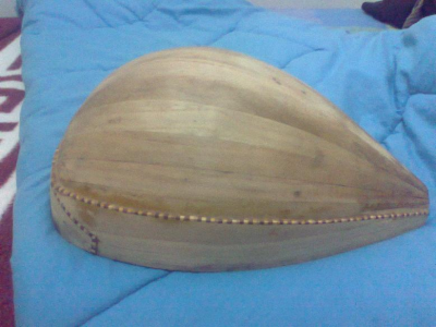

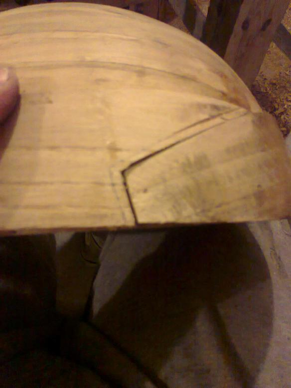

Σας παραθετω δυο φωτο ακομα.Το σκαφος με τα φιλετακια μετα απο ενα τριψιμο να φυγουν οι πολλες κολλες.
Ειχε λιγο ψιλοδουλεια κατα το κολλημα μα θαρρω αξιζει τον κοπο :-*
