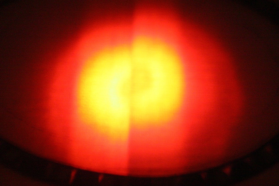

Καλημέρα σε όλους!
 Παρατήρησα κάτι μια μέρα, ενώ τσέκαρα την ένωση των δυο μισών του καπακιού,
 και είπα να το ανεβάσω..!
Όταν περνούσε ο φακός πίσω απο την ένωση, είδα οτι η δέσμη του έπαυε να είναι στρόγγυλη και έπαιρνε τη μορφή που δείχνει η φώτο. Δηλαδή η δέσμη διαθλάται, ενώ το υλικό είναι πανομοιότυπο!

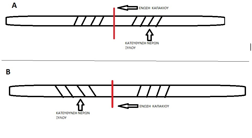

 Σκέφτομαι οτι παίζει ρόλο η κατεύθυνση των νερών του ξύλου. Δηλ. στη δεύτερη φώτο δείχνω πώς κόλλησα τα δυο μισά του καπακιού( Α περίπτωση η δικιά μου).
 Στη Β περίπτωση,που μάλλον είναι η σωστή,φαίνεται η άλλη περίπτωση κολλήματος των καπακιών.
Άραγε να παίζει ρόλο και στον ήχο?

« Απάντηση #1 στις: Αυγούστου 05, 2012, 01:05:45 πμ »
Οταν κόβεις ένα κομμάτι ξύλου για καπάκι και το χωρίζεις στη μέση για να τα ενώσεις (Book mached) σαν να ανοίγεις ενα βιβλίο, τότε τα νερά έρχονται αντίθετα και είναι η περίπτωση Β και όχι η Α.
Μάλον έχεις κολήσει τα καπάκια λάθος και παρατηρείς αυτή την ανομοιομορφία.
Και πάλι όμως Νάσο. Αν και το λέει ο Ευάνθιος ότι μάλλον τα κόλλησε λάθος, θα δικαιολογούνταν μια πλάγια μεταβολή (φάρδεμα ή στένεμα) στο φως και όχι μεταβολή-μετατόπιση επάνω στην κόλληση.
Ευάνθιε, μήπως σου "περπάτησαν" μερικά χιλιοστά κατά τη διαδικασία της κόλλησης; Ή μήπως δεν κόλλησαν ακριβώς "πρόσωπο" και σου έκαναν ένα ανομοιόμορφο "σκαλοπάτι"; Ή μήπως τα δυο κομμάτια του καπακιού δεν είναι από συνεχόμενες τομές;

Τα καπάκια μου τα έστειλαν με τη γενική ζωγραφιά ενός μπουζουκιού πάνω, και εγω ο έξυπνος τα κόλλησα έτσι όπως τα πήρα χωρίς να τσεκάρω
αυτό το θέμα. Δέν περπάτησαν πάνω κάτω κατα την κόλληση,αλλά ούτε και σκαλοπάτι κάνει.. ,μάλλον φταίει  ο τρόπος Α. Ελπίζω να μήν επηρεάζει τον ήχο!
Θα το παρατηρήσω  στα επόμενα να δώ τί συμβαίνει, πρωτού τα κολλήσω!
 *Τα νερά εντω μεταξύ στα φθηνά καπάκια έχουν κλίση,γιατί είναι δεύτερες-τρίτες ποιότητες. Στα καλά καπάκια που είναι απο τομή ακριβώς
ακτινική, τα  νερά είναι κατακόρυφα. Γιαυτό και έχουν και τρελά λεφτά.
Απ: Διάθλαση του φωτός στο καπάκι-παρατηρήσεις
« Απάντηση #4 στις: Αυγούστου 05, 2012, 06:41:06 μμ »
 *Τα νερά εντω μεταξύ στα φθηνά καπάκια έχουν κλίση,γιατί είναι δεύτερες-τρίτες ποιότητες. Στα καλά καπάκια που είναι απο τομή ακριβώς ακτινική, τα  νερά είναι κατακόρυφα. Γιαυτό και έχουν και τρελά λεφτά.
Ευάνθιε,
χωρίς να ξέρω πως κόβεται ο αρχικός κορμός, εάν έχουμε να κόψουμε καπάκια από ακτινική σανίδα (μάλλον από τέτοια σκίζονται τα καπάκια) τότε βγαίνουν περισσότερα καπάκια με ολοκάθετα νερά.
Αν αυτή την ακτινική σανίδα την κόψουμε λοξά για να βγούν τα καπάκια που έχεις πάρει εσύ τότε υπάρχει αρκετή φύρα, άρα λιγότερα και συνεπώς πιο ακριβά καπάκια. Αν όμως κόβονται από τίποτα ρετάλια κορμού και με τη φήμη που έχουν τα καπάκια με ολοκάθετα νερά, δικαιολογείται και η φθηνή τιμή τους.
Τέτοια καπάκια βγάζει από κατράνι ντόπιος μπουλγαροποιός (με λοξά νερά) και από σανίδα πάχους 3 εκ. βγάζει 2 φέτες για καπάκι το πολύ. Επειδή όμως στο μπουλγαρί το καπάκι μπορεί να είναι και περισσότερα των δύο κομματιών, μπορεί να προστεθούν εξωτερικώς συμπληρώματα οπότε αυτός δεν έχει ιδιαίτερο πρόβλημα φύρας.
Παρεμπιπτόντως, τα όργανα του συγκεκριμένου βγάζουν εξαιρετικό ήχο με πολύ βάθος και ένταση και ο ίδιος σε συζητήσεις μας το αποδίδει ακριβώς σ' αυτό το πράγμα, στα πλάγια νερά.
Νασο, συγνωμη που θα διαφωνησω αλλα εχω την εντυπωση οτι γινεται το αντιθετο.
Νομιζω πως ο Ευανθιος τα κολλησε σωστα. Ισως ειναι ενα παρομοιο φαινομενο οπως αυτο στα φιγουρατα καπακια, οπου παντοτε η μια πλευρα φαινεται πιο σκοτεινη, ενω αν περιστρεψεις το καπακι 180 μοιρες η ιδια πλευρα φαινεται πιο φωτεινη.
Μπράβο βρε Γιάννη που με διόρθωσες!
Εκανα αναπαράσταση με ένα βιβλίο αλλά δεν είχα πρόχειρο ενα μολύβι να ζωγραφίσω τα νερά και τη πάτησα.
Στο θέμα μας,  το καπάκι κολήθηκε σωστά και το φαινόμενο οφείλεται προφανώς στα πλάγια και ανομοιόμορφα νερά.
