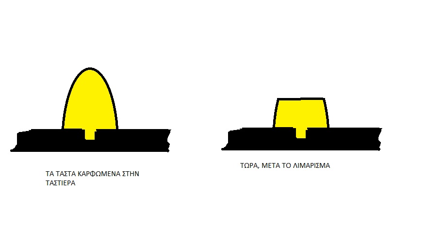

Καλημέρα σε όλους!
έχω φτάσει στο σημείο που έτρωσα τα τάστα,αλλά η μορφή τους είναι έτσι όπως δείχνω στη φωτογραφία.
 Θέλουν περαιτέρω δουλειά, δηλαδή η κορυφή τους να στρογγυλέψει πάλι??
Απ: Ρυθμηση ταστων (τροπος)
« Απάντηση #7 στις: Οκτωβρίου 19, 2012, 10:31:47 πμ »
Καλημέρα moytro.
Ναι χρειάζεται να ξαναστρογγυλέψεις τα τάστα σου και για αυτήν την δουλειά υπάρχουν ειδικές λίμες.
Πχ...
http://www.stewmac.com/shop/Fretting_supplies/Shaping_and_crowning/Three-in-one_Fret_File.html
http://www.stewmac.com/shop/Fretting_supplies/Shaping_and_crowning/Diamond_Fret_File.html
« Απάντηση #8 στις: Οκτωβρίου 19, 2012, 10:46:51 πμ »
Νασο εχω παρει την πρωτη απο τις δυο και εχω βρει την υγεια μου!
Ενας αλλος τροπος για να το κανεις, ειναι να κολησεις δεξια και αριστερα του ταστου χαρτοταινια για να προστατεψεις την ταστιερα και με μια τριγωνικη λιμα να το στρογγυλεψεις, χωρις να αγγιξεις την κορυφη. Καλο ειναι να περασεις πρωτα το καθε ταστο με μαρκαδορο για να εχεις ενα σημειο αναφορας. Οταν μεινει μια λεπτη γραμμη απο το μαρκαδορο στην κορυφη του ταστου, θα εχει σχηματιστει σωστα.
« Απάντηση #9 στις: Οκτωβρίου 19, 2012, 12:25:52 μμ »
Επισης μια λεπτομερεια σημαντικη για την λιμα ειναι οτι πρεπει καθε ταστο να το λιμαρουμε
το ιδιο! Πρεπει να μετραμε ποσες φορες περναει η λιμα (πχ 20) και να κανουμε το ιδιο σε ολα τα ταστα!!
