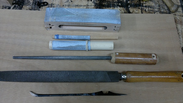

Εργαλεία που χρησιμοποιήθηκαν : Μια ράσπα ίσια και μια στρόγγυλη με μεσαίο δόντι και οι δύο, ένας τάκος ίσιος, ένας τάκος κυλινδρικός Φ26 (από κουρτινόξυλο), ένας τάκος κυλινδρικός Φ12 (από καβίλια Φ12 με το μέτρο) όλοι "ντυμένοι" με γυαλόχαρτο 100άρι, πριονοκορδέλα ή πριόνι οργανοποιίας, ένα κομμάτι γυαλί και γυαλόχαρτα Φ80 και Φ150.

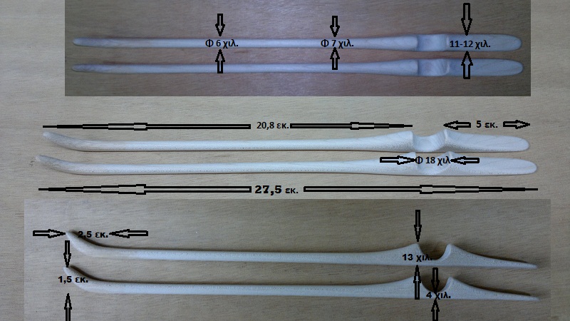

Οι διαστάσεις είναι οι παρακάτω :

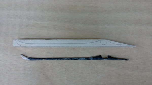

Ζωγραφίζουμε το πρωτότυπο (εάν το έχουμε) στο πλάι του κελεμπεκιού αλλοιώς προχωράμε σύμφωνα με τις διαστάσεις.

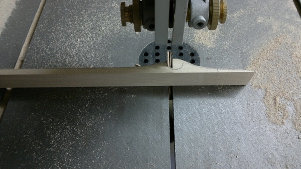

Κόβουμε στην πριονοκορδέλα τα περίσσια φροντίζοντας ώστε η γραμμή να μείνει ανέπαφη.

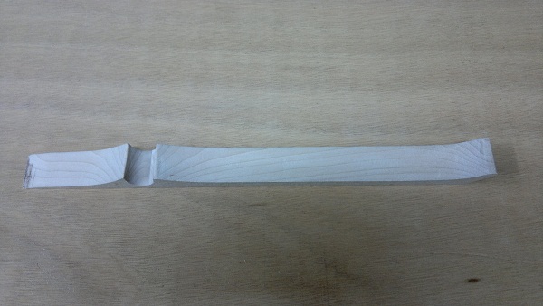

Τρίβουμε, ισιώνουμε και διαμορφώνουμε το κομμάτι με τις ράσπες και τους τάκους το δυνατόν περισσότερο. Μέχρι εδώ δεν έχουμε χωρίσει ακόμα το ζεύγος ώστε με μια διαδικασία να έχουμε κάποιες απ’ τις διαστάσεις ίδιες και στα δυο κουτάλια.

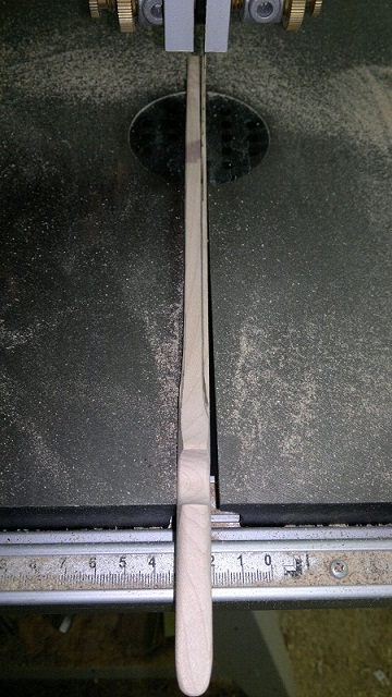

Σκίζουμε το κομμάτι στη μέση και έχουμε τα δυο κομμάτια. Διαμορφώνουμε το πίσω τμήμα του κουταλιού ώστε να είναι σχεδόν έτοιμο πριν αρχίσουμε να λεπταίνουμε το ευαίσθητο στέλεχος. Σημαδεύουμε και πάλι το πάχος του λεπτού στελέχους του κουταλιού και αφαιρούμε τα πλαϊνό περίσσευμα στην πριονοκορδέλα.
Στη συνέχεια αρχίζουμε να διαμορφώνουμε λεπτομερώς το κάθε κουτάλι με τους κυλινδρικούς τάκους και το γυαλί μέχρι να έχουμε το επιθυμητό αποτέλεσμα των προαναφερόμενων διαστάσεων.

μπαβο  σου  ωραια  και  καθαρη  δουλεια  θα  ηθελα  να  σε  ρωτησω  για  τον  τροπο  που  εβαλες  τις  διαστασης  πανω  στην  φωτο   ειναι   ευκολο  απο  καποιο  προγραμμα , και  που  μπορουμε  να  το  βρουμε ?
Γιωρίκα,
το πρόγραμμα είναι η ζωγραφική των Windows. Το πιο απλό πρόγραμμα που υπάρχει το οποίο όμως δεν έχει τις δυνατότητες άλλων εξειδικευμένων προγραμμάτων για σχεδίαση.
