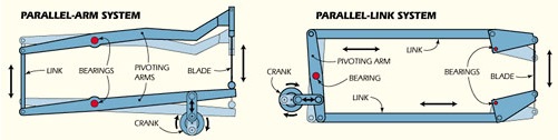

γεια χαρα φιλε Κουρο,
θα θελα να ρωτησω για το συγκεκριμενο μηχανημα αν δουλευει με πιστονι(απολυτως καθετη κινηση)
η με εκκεντρο-στην δευτερη περιπτωση εχω ακουσει οτι δεν ειναι τοσο ευκολοδουλευτο λογω των
κινησεων μπρος-πισω...θα θελα μια απαντηση γιατι ενδιαφερομαι κι εγω για αγορα...
Παναγιωτης.
Απ: Σέγα Πάγκου
« Απάντηση #2 στις: Σεπτεμβρίου 15, 2013, 09:17:02 μμ »
Φίλε Παναγιώτη,
πριν παραγγείλω το συγκεκριμένο μηχάνημα έψαξα λίγο και βρήκα ότι ο μηχανισμός παλλινδρόμησης των σεγών αυτού του τύπου είναι δύο ειδών όπως φαίνεται στο παρακάτω σχέδιο :
Αυτήν τη εικόνα την βρήκα από ένα συγκριτικό τεστ για κάποιες αμερικάνικες σταθερές σέγες. Το τεστ είναι εδώ.
Ζαχάρωνα την DeWalt αλλά δυστυχώς το κόστος της μαζί με τα μεταφορικά και τους δασμούς ήταν απαγορευτικό καθώς ανέβαινε στα 680€.
Ο μηχανισμός αυτής που παρήγγειλα εγώ δεν γνωρίζω αν είναι κάποιος απ' τους δύο αυτούς ή κάτι διαφορετικό καθώς όσο και να έψαξα δεν μπόρεσα να βρω κάτι για να με διαφωτίσει. Όταν έρθει θα τη δω και θα σου πω.
