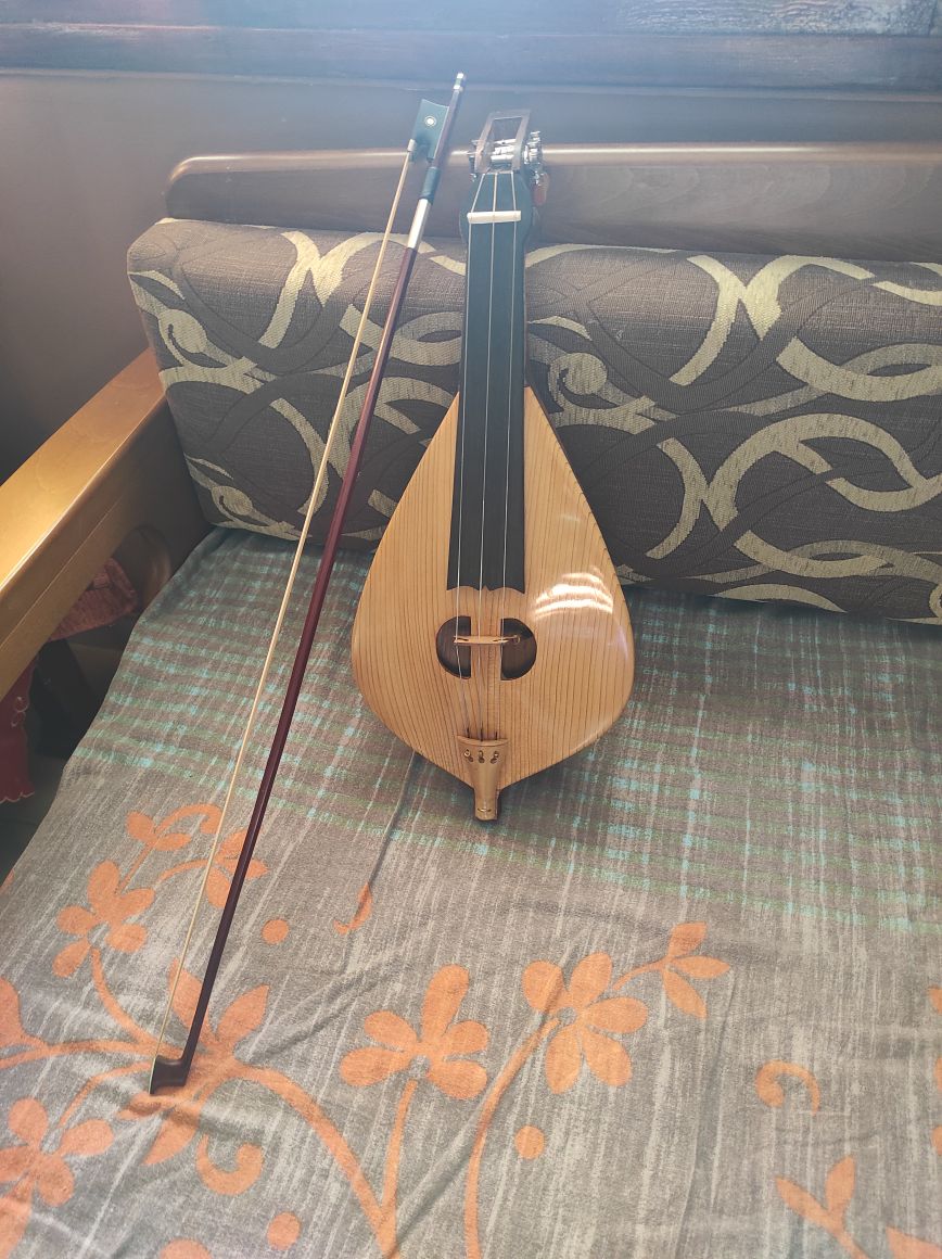

Άλλο ένα όργανο έφτασε στο τέλος και είμαι πολύ χαρούμενος γιατί βγήκε λίγο καλύτερο από το προηγούμενο και αυτό μου δίνει ώθηση για να μπω αμέσως στην κατασκευή του επόμενου!!!!
Τα υλικά που χρησιμοποιήθηκαν είναι τα εξής:
1) Σκάφος: καρύδια ελληνική
2) Καπάκι: Κέδρος Λιβάνου (κατράνι)
3) Ταστιέρα (γλώσσα 👅): Έβενος
4) Καβαλάρης (κάτω): Μουριά
5) Καβαλάρης (πάνω): Κόκαλο
6) Χορδοδέτης: Σφένδαμος
7) Κλειδιά : Grover
8) Ψυχή: Ερυθρελάτη
Η κλίμακα του οργάνου είναι 285mm.
Το ηχητικό αποτέλεσμα πιστεύω είναι καλό αλλά η χορδή σολ μου φαίνεται είναι λίγο μουντή σαν κάτι να την κρατάει και δεν ξέρω αν είναι θέμα καβαλάρη, καπακιού η του φθηνού δοξαριού.Εαν κάποιος έχει ανάλογη εμπειρία θα ήθελα μια συμβουλή θα ανεβάσω και βίντεο να ακουστεί το όργανο

πολυ ομορφη, καλοπαιχτη!  :13:
βουρ στο επομενο!

Σε ευχαριστώ πολύ Στέλιο να είσαι καλά η επόμενη έρχεται σύντομα!!!!

Συγχαρητήρια για την κατασκευή ! Να ξέρεις ότι τα όργανα θέλουν "στρώσιμο", που έρχεται με το παίξιμο. Αν σκέφτεσαι να κάνεις διορθωτικές κινήσεις, μην βιαστείς.
Μπράβο και πάλι !

Σε ευχαριστώ πολύ Κώστα μέχρι στιγμής δεν έχω κάνει κάτι το αφήνω ως έχει και ο καιρός θα δείξει!!!
