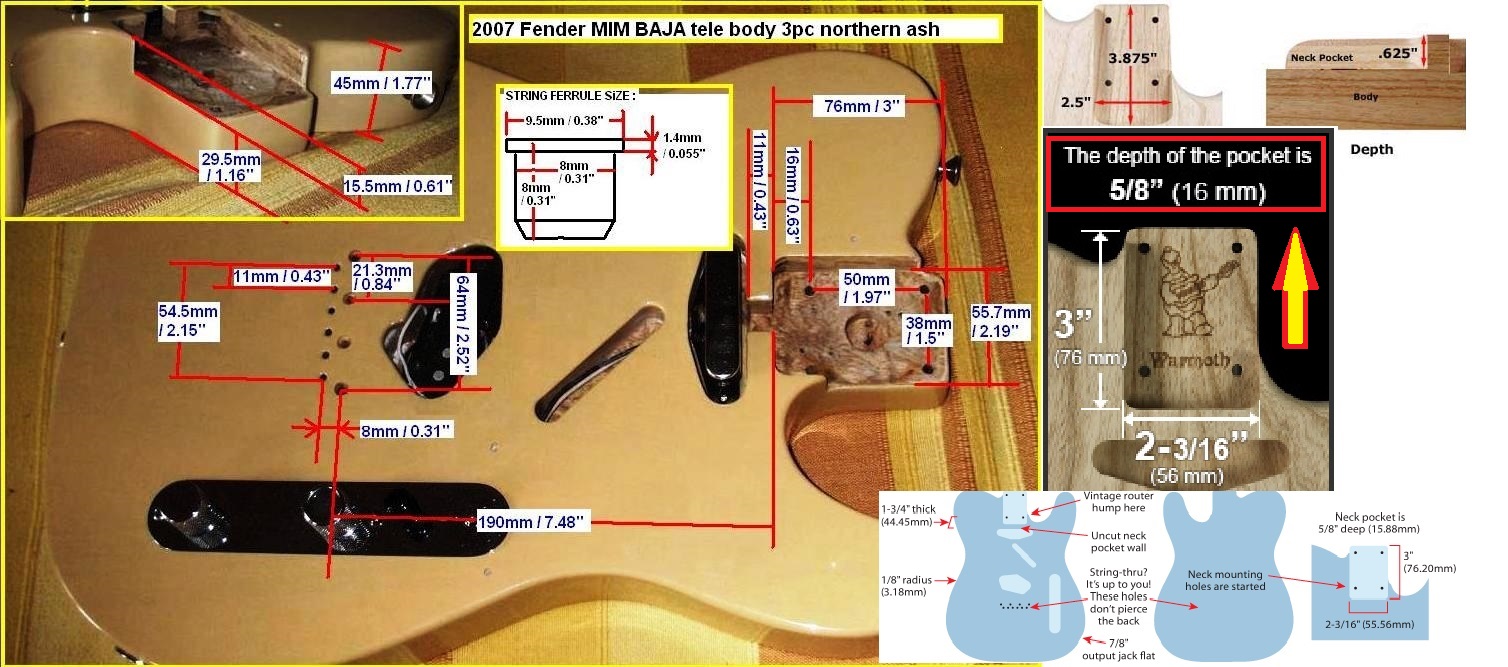

Εδώ λοιπόν θέλω τα φώτα σας. Υπάρχει κάποια στάνταρ διάσταση για το πάχος της κιθάρας; Μιλάμε για strat και tele. Αν ναι, ποιο είναι αυτό και επίσης (μιας και το έχω δει να γίνεται) αν θέλω να βάλω άλλο ξύλο για κύριο σώμα και άλλο επάνω για να φανεί (όχι καπλαμά) πόσο πρέπει να είναι το πάχος του κάθε κομματιού;
Επίσης το πιο σημαντικό. Έχω βρει τα ακόλουθα σχέδια. Πως μπορώ να είμαι σίγουρος ότι οι διαστάσεις τους "κουμπώνουν" η μία στην άλλη; Το θέμα της εκτύπωσης δε με προβληματίζει καθώς θα εκτυπωθούν σε ένα προς ένα.

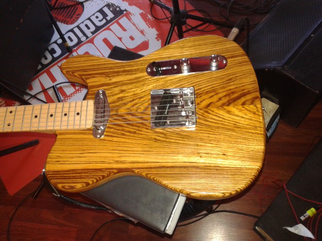

καλησπέρα και από έμενα , στη πρώτη φώτο είναι διαστάσεις για σώμα tele από το net , στην δεύτερη και τρίτη ειναι 2 tele που έχω φτιάξει με καπάκι από άλλο ξύλο . Η thinline έχει καπάκι 4,5mm και η άλλη περίπου 6mm , δεν νομίζω οτι χρειάζεται πιο πολύ αλλα αν κάποιος ξέρει κάτι άλλο κάλο θα ήτανε να μας το πει !!!

τα σχεδια το λενε επάνω πάχος 44-45 χιλ
υπολόγισε για στρατ 3-4 χιλ για να μπορεί να καμπυλωθεί, για τελε μπορείς και παραπάνω εως 6 χιλ
θα τα δοκιμάσεις καμμιά φορά δεν εχουν καλή ακρίβεια
