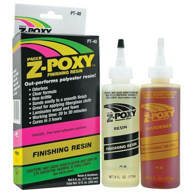

Γρηγόρη δεν είναι κόλλα αλλά εποξική ρητίνη. Έχω χρησιμοποιήσει κάτι ανάλογο με πολύ καλά αποτελέσματα στην πλήρωση των πόρων και μετά γομαλάκα χωρίς κανένα πρόβλημα.
Ωραίο αυτό. Υπάρχει στην Ελλάδα; Εγω χρησιμοποιώ αυτό της Birchwood αλλα είναι ακριβό για την ποσότητα του .
Απ: Γομαλάκα - French Polish- Αξιόλογη σειρά βίντεο
« Απάντηση #6 στις: Απριλίου 03, 2021, 02:52:26 μμ »
Δ
Εγώ το αγόρασα από το εξωτερικό μαζί με αλλά πράγματα. Στην Ελλάδα υπάρχει αντιπρόσωπος αλλά δεν ξέρω αν φέρνει το συγκεκριμένο προϊόν .
