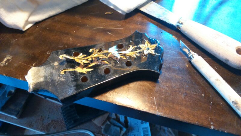

ΣΥΜΦΩΝΩ ΑΠΟΛΥΤΑ ΜΕ ΤΟΝ ΓΙΩΡΓΟ..........................ΞΕΚΙΝΑ. ΜΗΝ ΠΕΤΑΞΕΙΣ ΤΟ ΠΑΛΙΟ ΚΑΡΑΟΛΟ. ΘΑ ΞΕΚΟΛΗΣΕΙΣ ΤΗ ΦΙΓΟΥΡΑ ΝΑ ΤΗ ΒΑΛΕΙΣ ΕΔΩ
κ
ΕΡΩΤΗΣΗ: πώς ξεκολλαμε τη φιγούρα από το παλιό κάραολο χωρίς να καταστραφεί;
« Τελευταία τροποποίηση: Απριλίου 03, 2015, 10:21:56 μμ από guru(Δημήτρης Αγγελακοπουλος) »
Απ: επισκευή τριχορδου
« Απάντηση #16 στις: Απριλίου 04, 2015, 12:29:55 πμ »
ΜΕ ΤΟ ΣΙΔΕΡΟ ΓΙΑ ΤΑ ΡΟΥΧΑ.....................
ΟΧΙ ΣΤΟ ΤΕΡΜΑ , ΜΕ ΕΝΑ ΠΑΝΑΚΙ ΑΠΟ ΠΑΝΩ ΝΑ ΜΗ ΤΗΝ ΚΑΨΕΙ. ΣΙΔΕΡΩΝΟΥΜΕ ΛΙΓΟ , ΚΟΙΤΑΜΕ ,ΞΑΝΑΣΙΔΕΡΟΝΟΥΜΕ ΚΑΙ ΒΑΖΟΥΜΕ ΜΕΣΑ ΣΠΑΤΟΥΛΑ ΚΑΙ ΒΓΑΙΝΕΙ ΣΑ ΧΑΖΟ

Στην τοποθέτηση στο νέο καραολο τα χαλασα λίγο γιατί βιαστηκα και έπεσε αρκετο στοκαρισμα... Τέλος για την εβδομάδα αυτή.

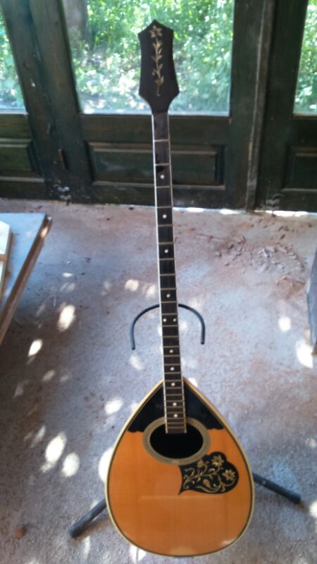

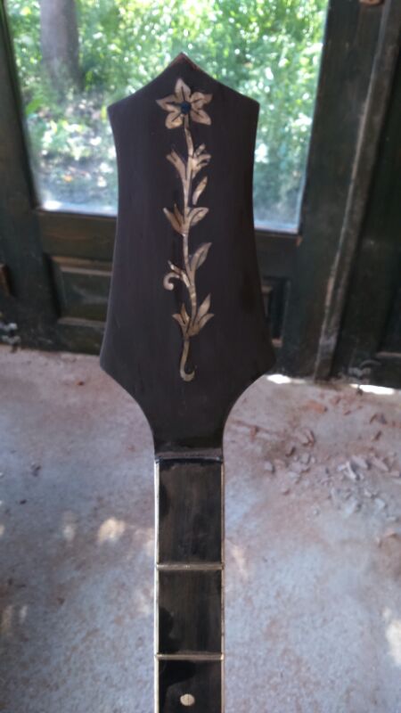

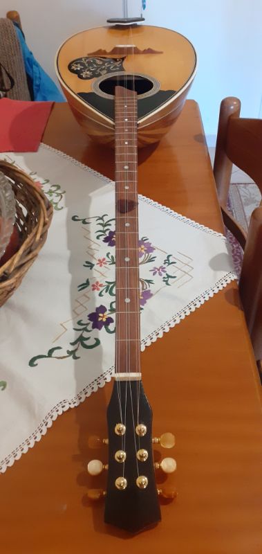

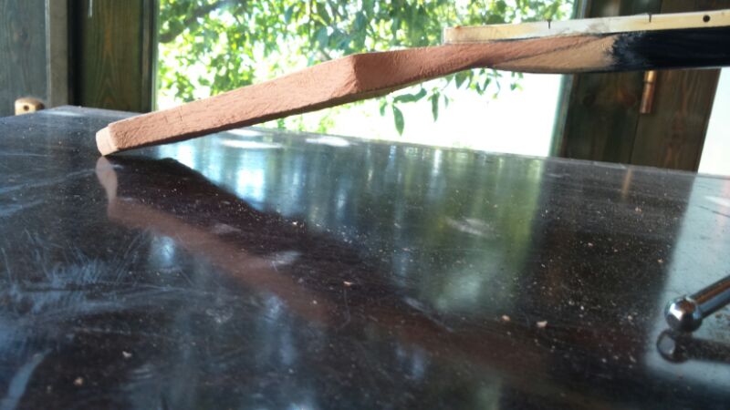

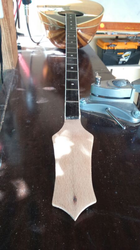

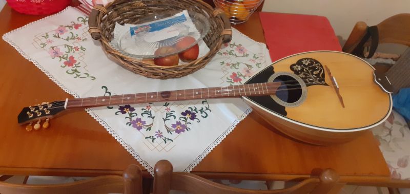

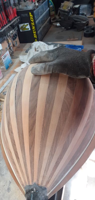

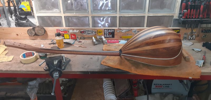

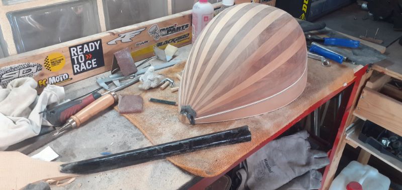

« Απάντηση #21 στις: Ιανουαρίου 28, 2021, 10:38:45 πμ »
Περασαν 5 χρονια και το μπουζουκι αυτο ξαναηρθε στα χερια μου. Αυτη τη φορα σε πιο ασχημη κατασταση, εντελως σκευρωμενο, με μια ξεκολλημενη δουγα και το χειρότερο με μια προχειρη προσπαθεια κατασκευης νεου καραολου απο τον ιδιοκτητη.
Το επιασα λοιπον απο την αρχη, κατεβασα ολο το παλιοβερνικι, εφτιαξα νεο μανικι και καραολο, νεα ταστιερα, καβαλαρη και κλειδια και το περασα γομαλακα. Και δωρο μια ξυλινη χορδιερα της τελευταιας στιγμης!
Το οργανο 'ξεμπούκωσε' τοσο ηχητικα οσο και εμφανησιακα και το αποτελεσμα ξεπερασε τις προσδοκιες μου.
Ελπιζω να αργησει πολυ να ξαναμπει στο εργαστηριο...
