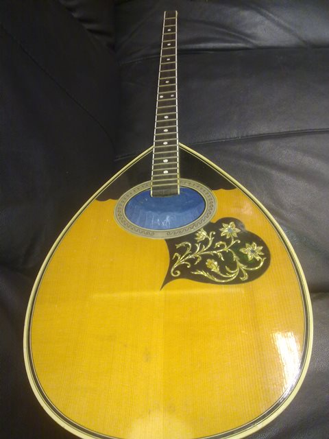

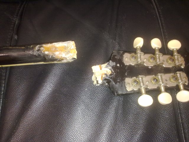

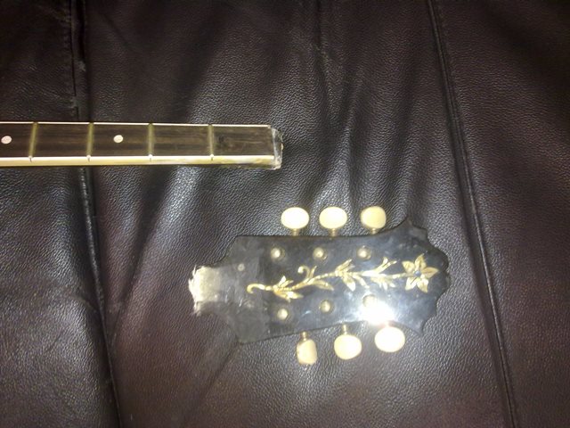

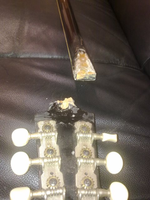

ΓΙΑ ΚΑΤΣΕ ΝΑ ΣΟΥ ΣΤΕΙΛΩ ΜΙΑ ΦΩΤΟ ΑΝ ΤΗΝ ΕΧΩ ΑΚΟΜΑ.............................
ΩΡΑΙΑ ΤΙΣ ΒΡΗΚΑ ΚΟΙΤΑ ΛΟΙΠΟΝ ..................https://scontent-b-lhr.xx.fbcdn.net/hphotos-xpf1/v/t1.0-9/10537106_10204319886585243_8703690196779600748_n.jpg?oh=accaf96dcb9713285e8da76627b50d7c&oe=548F896C
https://fbcdn-sphotos-h-a.akamaihd.net/hphotos-ak-xpf1/v/t1.0-9/10468063_10204319885705221_3989296381824496880_n.jpg?oh=419d1ff5f666551629d9e80f0f0bad5d&oe=548D7B9A&__gda__=1421515493_2b72e0df66eb5f1db9c6fc63948e7e49
https://scontent-a-lhr.xx.fbcdn.net/hphotos-xfa1/v/t1.0-9/10389331_10204319886745247_1459875500399060623_n.jpg?oh=1438e8a1dc3f577894a151e8a93906fc&oe=548AC834
https://fbcdn-sphotos-a-a.akamaihd.net/hphotos-ak-xap1/v/t1.0-9/10450933_10204319881425114_895079677538301694_n.jpg?oh=81be667b3148c18496a6cf1fac7eba5c&oe=54BBBED3&__gda__=1418608362_410c50d97b692ac07a58f8632862ccb7
https://fbcdn-sphotos-g-a.akamaihd.net/hphotos-ak-xpa1/v/t1.0-9/10418533_10204319887665270_4697441291274916646_n.jpg?oh=3d89a571e71f85c463b5bfe30bed1765&oe=54C5234D&__gda__=1418529627_117a2874f31d92c14877ff0e662d0557
https://fbcdn-sphotos-d-a.akamaihd.net/hphotos-ak-xfp1/v/t1.0-9/10491969_10204319882785148_8731301449827729240_n.jpg?oh=d2fba35157329195a4ba0f87177a0679&oe=5487B067&__gda__=1422766082_49e59dd50e0e24c48896eb46c0644551
ΘΕΛΕΙ ΛΕΠΤΟ ΧΕΙΡΙΣΜΟ ΤΟΥ ΠΡΙΟΝΙΟΥ ΚΑΙ ΚΑΛΟ ΤΑΙΡΙΑΓΜΑ ΤΟ ΚΑΙΝΟΥΡΙΟ ΚΟΜΑΤΙ ΠΟΥ ΘΑ ΓΙΝΕΙ ΚΑΡΑΟΛΟ. ΕΛΠΙΖΩ ΝΑ ΣΕ ΒΟΗΘΗΣΑ
Απ: επισκευή τριχορδου

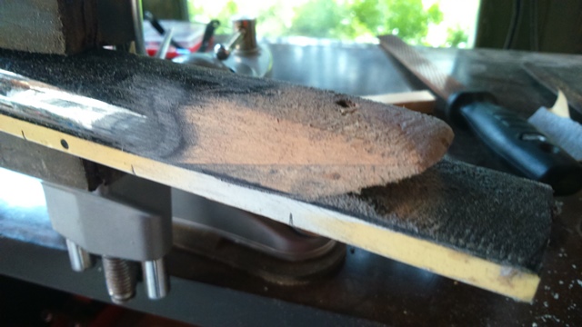

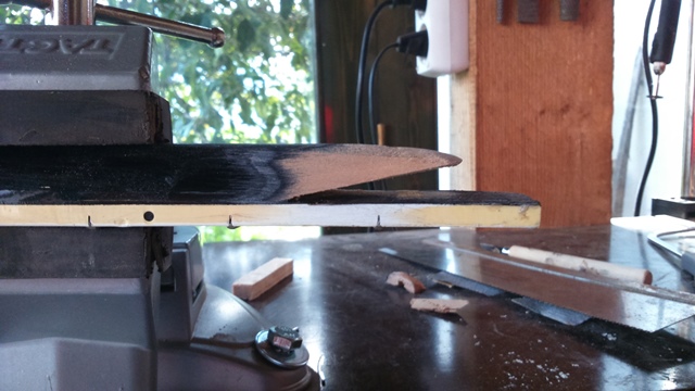

« Απάντηση #3 στις: Σεπτεμβρίου 25, 2014, 09:10:29 πμ »
Όπως φαίνεται από τις φωτογραφίες, η σφήνα του καράολου δεν ήταν κολλημένη μεταξύ μάνικου και ταστιέρας όπως κάνουμε εμείς, αλλά πίσω από το μάνικο. Οπότε με καλό τρίψιμο και καθάρισμα της κόλλας μπορεί να κολληθεί το καινούριο. Μόνο που με αυτό τον τρόπο κατασκευής (εξάλλου έτσι το είχε ο κατασκευαστής), θα είναι πιο ευάλωτο στο να ξαναξεκολλήσει κάποια στιγμή.
« Απάντηση #4 στις: Σεπτεμβρίου 25, 2014, 09:44:21 πμ »
Γνώμη μου είναι να το κάνεις όπως περιγράφει ο Κώστας, ακριβώς για να μην ξανασπάσει.
Πρέπει όμως να κοπεί σωστά και καθαρά. Εγώ θα έφτιαχνα έναν οδηγό για το πριόνι και θα άφηνα τη λάμα να κόβει μόνη της.
« Απάντηση #5 στις: Σεπτεμβρίου 25, 2014, 10:17:38 πμ »
Αυτή είναι σίγουρα η μόνη καλύτερη λύση. Αλλά επειδή το κόψιμο, όπως είναι τώρα το μάνικο, θα πρέπει να γίνει στην κόκκινη γραμμή που φαίνεται στο σχέδιο, το μάνικο θα κοντίνει αρκετά. Εκτός αν στη συνέχεια φτιαχτεί ένα μεγαλύτερο καράολο ώστε ένα μέρος του να είναι το κομμάτι του μάνικου που λείπει.

EΓΩ ...ΑΝ ΘΕΣ ΝΑ Μ ΑΚΟΥΣΕΙΣ......ΤΟ ΠΡΩΤΟ ΠΟΥ ΘΑ ΕΚΑΝΑ ΕΙΝΑΙ ΝΑ ΓΕΜΙΣΩ ΜΕ ΞΥΛΟ ΤΟ ΦΑΛΤΣΟ ΤΟΥ ΚΑΡΑΟΛΟΥ . ΕΚΕΙ ΠΟΥ ΛΕΙΠΕΙ ΔΗΛΑΔΗ , ΑΦΟΥ Ο ΠΡΟΗΓΟΥΜΕΝΟΣ ΚΑΤΑΣΚΕΥΑΣΤΗΣ ΤΟΝ ΕΠΑΙΖΕ. ΔΕΝ ΕΞΗΓΕΙΤΕ ΑΛΛΙΩΣ. ΚΟΛΛΑΜΕ ΛΟΙΠΟΝ ΕΚΕΙ ΕΝΑ ΚΟΜΑΤΙ ΞΥΛΟ ΑΦΟΥ ΚΑΘΑΡΙΣΟΥΜΕ ΚΑΛΛΑ ΤΙΣ ΚΟΛΛΕΣ, ΚΙ ΑΦΟΥ Τ ΑΦΗΣΟΥΜΕ ΚΑΝΑ 24ΩΡΟ, ΚΑΝΟΥΜΕ ΑΥΤΟ ΠΟΥ ΔΕΙΧΝΟΥΝ ΟΙ ΦΩΤΟ ΠΟΥ ΕΣΤΕΙΛΑ.ΑΛΛΙΩΣ ΘΑ ΣΥΜΒΕΙ ΑΥΤΟ ΠΟΥ ΛΕΕΙ Ο ΦΙΛΟΣ ΜΟΥ Ο ΡΕΜΠΕΤΗΣ ΠΑΡΑΠΑΝΩ.

ΝΑΙ ΚΑΛΑ ΚΑΤΑΛΑΒΕΣ. ΑΚΡΙΒΩΣ ΑΥΤΟ. ΚΟΛΛΑ????? ΦΥΣΙΚΑ TITEBONT. ΕΓΩ ΕΙΜΑΙ ΤΗΣ ΠΑΛΙΑΣ ΣΧΟΛΗΣ. ΤΙΤΕΒΟΝΤ Η ΨΑΡΟΚΚΟΛΑ ΒΑΖΩ ΤΙΠΟΤΕ ΑΛΛΟ
