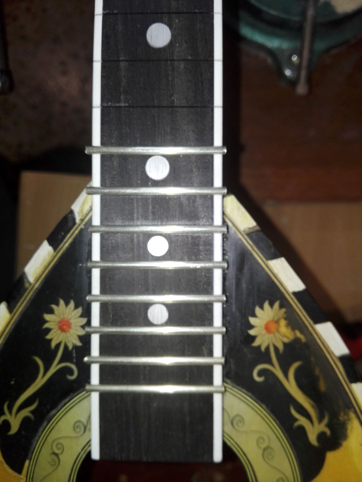

Η φωτογραφία είναι με ήδη περασμένα τα τάστα, αλλά την έβαλα για να καταλάβεις τι εννοώ.
στο ίδιο θέμα απ 'όπου προέρχεται η φωτογραφία έχει και κάποιες επιπλέον πληροφορίες για την διαδικασία επεξεργασίας των τάστων (που θα αντιμετωπίσεις αμέσως αφού τα βάλεις), οπότε διάβασε λίγο κι από εδώ.

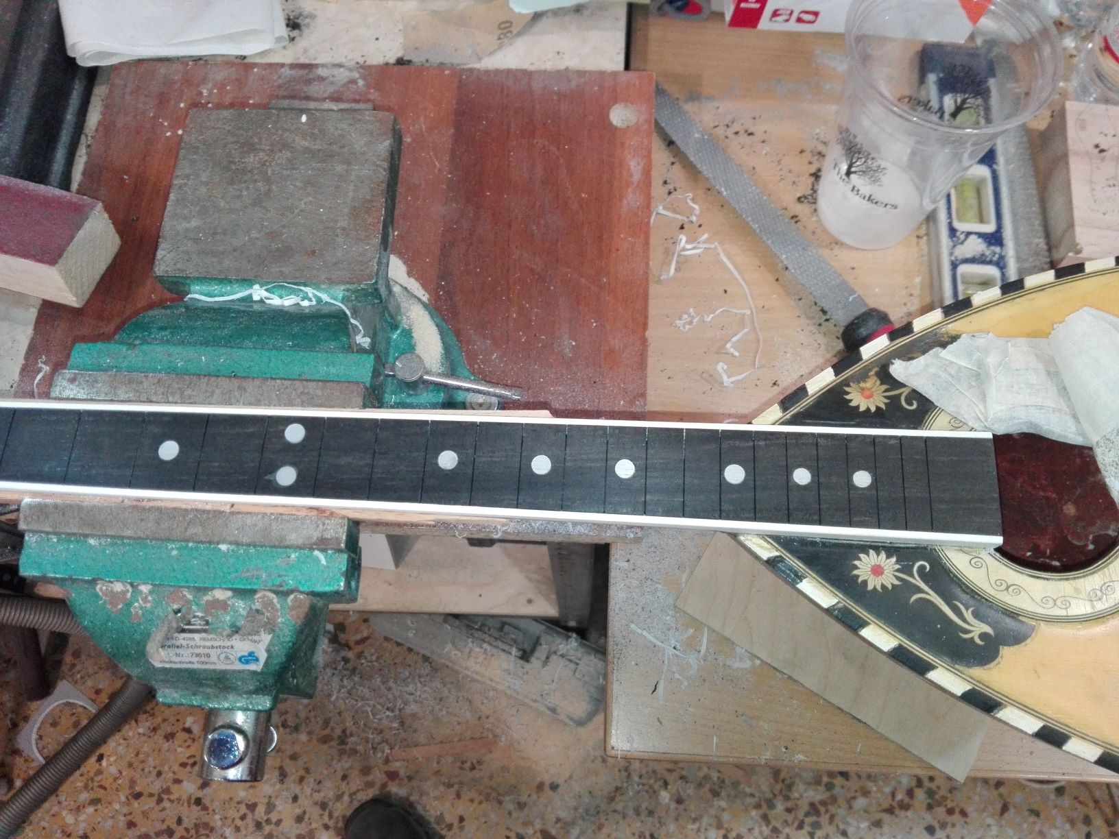

Καλησπέρα μετά απο πολύ καιρό λόγω φόρτου δουλειάς αλλά τελικά την κόλλησα και πέρασα και ταστα τα λιμαρισα στης άκρες αλλά επειδή δεν προλάβαινα και ο Πατέρας μου ήταν λίγο ανυπόμονος το τρίψιμο τους το έκανε ένας άλλος ερασιτέχνης που παίζει με τον Πατέρα μου και έχει βγει αρκετά καλός ηχητικά.
Θα ανεβάσω ηχητικό μόλις μπορέσω ανεβάζω φώτο από τη διαδικασία.

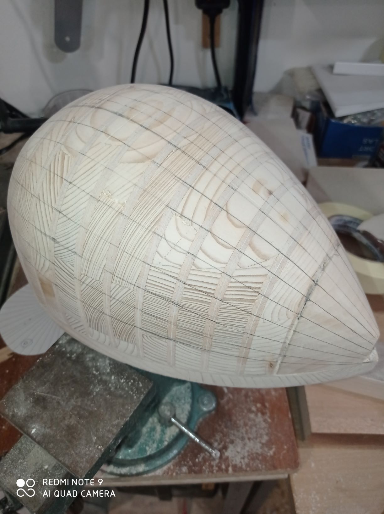

Επίσης τελείωσα και το καλούπι του καινούργιου τζούρα και θα ανοίξω καινούργιο θέμα για να το συζητάμε.

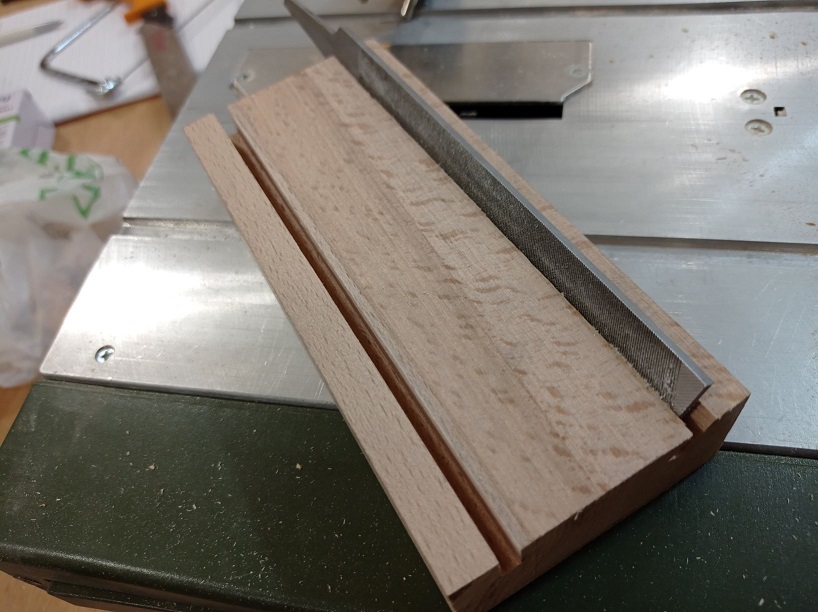

Στελιο σε ευχαριστώ  τα ταστα τα έτριψα στις άκρες και τα στρογγύλεψα εγω δεν έβγαλα όμως φώτο  :embarrassed2: το τελικό τρίψιμο στην επιφάνεια τους το έκανε άλλος
έφτιαξα και ένα τάκο για τη λίμα ο οποίος λειτούργησε άψογα τα πρώτα τα έκοψα παραπάνω αλλά με το dremel έτρωγα λίγο τις άκρες από την κάτω πλευρά
οπότε το λιμάρισμα ήταν κάπως ποιο εύκολο αλλά πήρε την ώρα του.

« Απάντηση #12 στις: Αυγούστου 23, 2020, 07:12:40 πμ »
ωραιο το τζιγκακι βασιλη , μπραβο...
