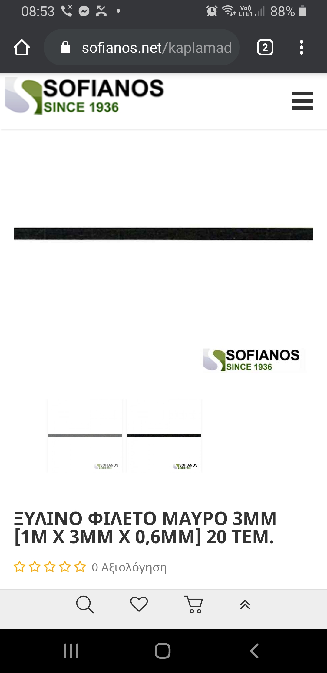

Καλημερα παιδιά.  Ηθελα να ρωτήσω τους εμπειρότερους, μπορώ να κολλήσω μεταξύ τους 3-4 τέτοια φιλέτα και να τα χρησιμοποιήσω ως binding σε ακουστική; Ή πρέπει να είναι του τύπου πηχακια και πιο φαρδιά; κι αν το κάνω, υπάρχει κάποιος ορθολογικός τροπος; πχ πρώτα τα κολλάω μεταξύ τους, έπειτα καμπυλωνω,  ή τα κολλάω σταδιακά ενα ένα στο κανάλι κοκ..
