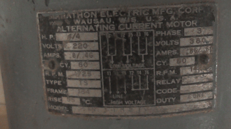

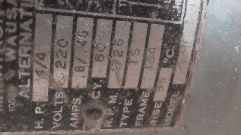

Ἥθελα ὅμως νά ὑπολογίσω ἀκριβῶς τήν γραμμική ταχύτητα τοῦ κυλίνδρου τοῦ " μηχανήματος " , γι' αὐτό φωτογράφησα τό ταμπελάκι τοῦ μοτέρ , καί μέτρησα ἀκριβῶς τίς διαμέτρους :

Ἀπό τήν πινακίδα διακρίνεται ( μέ δυσκολία λόγω παλαιότητος ) ὅτι τό μοτέρ γυρίζει μέ 1725 στροφές /λεπτό .

Ὅσον ἀφορᾶ τήν ἰσχύ , δέν φαίνεται καλά στήν πινακίδα . Ἴσως εἶναι 1/4 , ἴσως 3/4 τοῦ ἵππου .

κυριε  Λάμπρο καλησπέρα.Αυτό το μοτερ είναι για 60 περιόδους και εμείς στην Ελλάδα έχουμε 50.Αυτό σημαίνει μείον 20% λίγότερες στροφές  και ισχύ http://www.50hz60hz.com/60hz-motor-running-on-50hz-power-supply.html

Λάμπρο μου ας δεχτούμε ότι το μοτέρ χάνει 20% στροφές όπως ευγενικά προτείνει ο καινούργιος φίλος μας xray (καλώς ήλθες xray και ευχαριστούμε!)
Δηλαδή το μοτερ γυρίζει όχι με 1725 αλλά με 1380 στροφές/λεπτό.

Πάντως , σάν συμπέρασμα ὅλων αὐτῶν ἔχω νά πῶ πώς , ἄν τό μοτέρ εἶναι μόνο 1/4 HP (τό πιθανώτερο ) , δηλαδή πολύ ἀδύνατο σέ σχέση μ' αὐτά πού ἔχουν ἄλλα μέλη , καί μ' αὐτή τήν ἱπποδύναμη πού ἐλαχιστοποιήθηκε περισσότερο μέ τήν διάταξη τῶν τροχαλιῶν , τό ἀποτέλεσμα εἶναι πολύ ἱκανοποιητικό . Ἴσως σ' αὐτό νά ἔπαιξε ρόλο καί ὁ μεγάλος καί σχετικά βαρύς κύλινδρος , πού λειτούργησε σάν βολάν .
