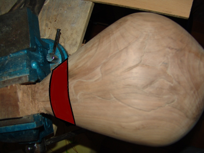

sotosmaniac13
  • Μηνύματα: 145
Απ: Ανεπιθύμητος ρόζος
« Απάντηση #3 στις: Σεπτεμβρίου 25, 2011, 03:13:57 πμ »
Γεια σου φίλε δημήτρη,
δεν είμαι και τόσο έμπειρος απαυτά, ωστόσο θα σου πω αυτό που θα έκανα εγώ.
Θα έσκαβα ένα αυλάκι οριζόντια στο σώμα που να περνάει απτο ρόζο και στη συνέχεια θα το μπάλωνα με ένα πιο σκουρόχρωμο ξύλο που να κάνει αντίθεση..
Θα προσπαθήσω να κάνω ένα σχεδιάκι στα γρήγορα για να το κάνω κατανοητό.
« Απάντηση #4 στις: Σεπτεμβρίου 25, 2011, 03:44:07 πμ »
Φίλε Δημήτρη,
η λύση που προτείνει ο Σώτος είναι πιστεύω η καταλληλότερη με μία μικρή τροποποίηση. Σκάψε το ρόζο και γύρω απ' αυτόν σε βάθος περίπου ένα με δύο χιλιοστά μέχρι να καθαρίσει εντελώς η περιοχή από το σκούρο χρώμα του.
Στη συνέχεια από το ίδιο ξύλο (πιστεύω να έχει μείνει κανα ρετάλι) φτιάξε ένα "μπάλωμα" που να ταιριάζουν τα νερά και κάνε του μια προσθετική σα να βάζεις φιγούρα. Αν και θέλει πολύ προσοχή νομίζω είναι η καλύτερη λύση.
Μια τρίτη λύση είναι να βάλεις μια φιγούρα ή ακόμα και να διακοσμήσεις γύρω-γύρω το ρόζο.
