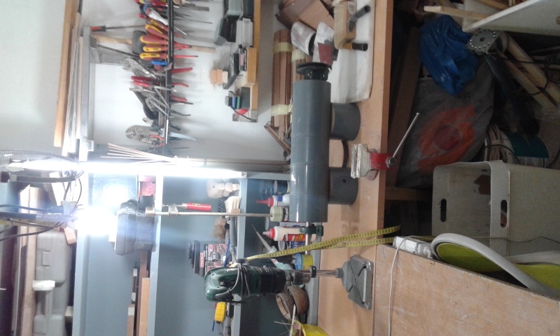

Και απο μενα φωτο.

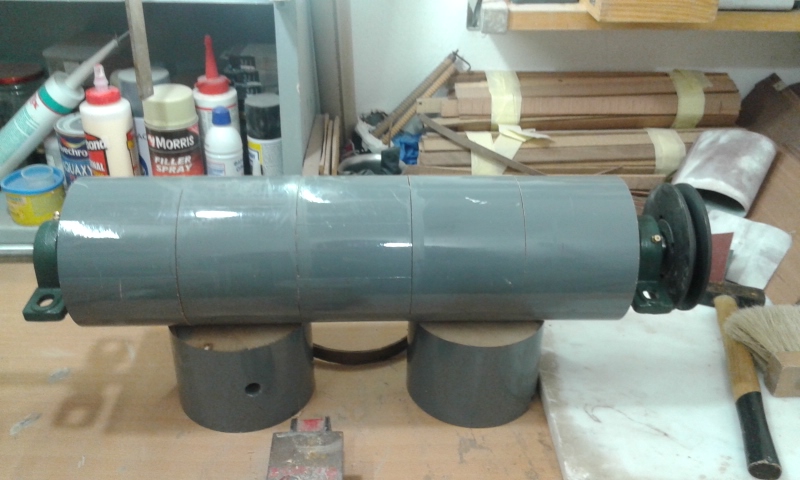

Τι ειναι αυτα που εχεις βαλει πανω στον αξονα τα γκρι??
Απ: Υπέροχη κατασκευή τριβιέρας
« Απάντηση #18 στις: Οκτωβρίου 01, 2018, 10:45:37 μμ »
ειναι γκρι χρωμα ετσι τον βρηκα μονοκοματο και τον εκοψα για να μπορεσω να τον τρυπησω!!!!!

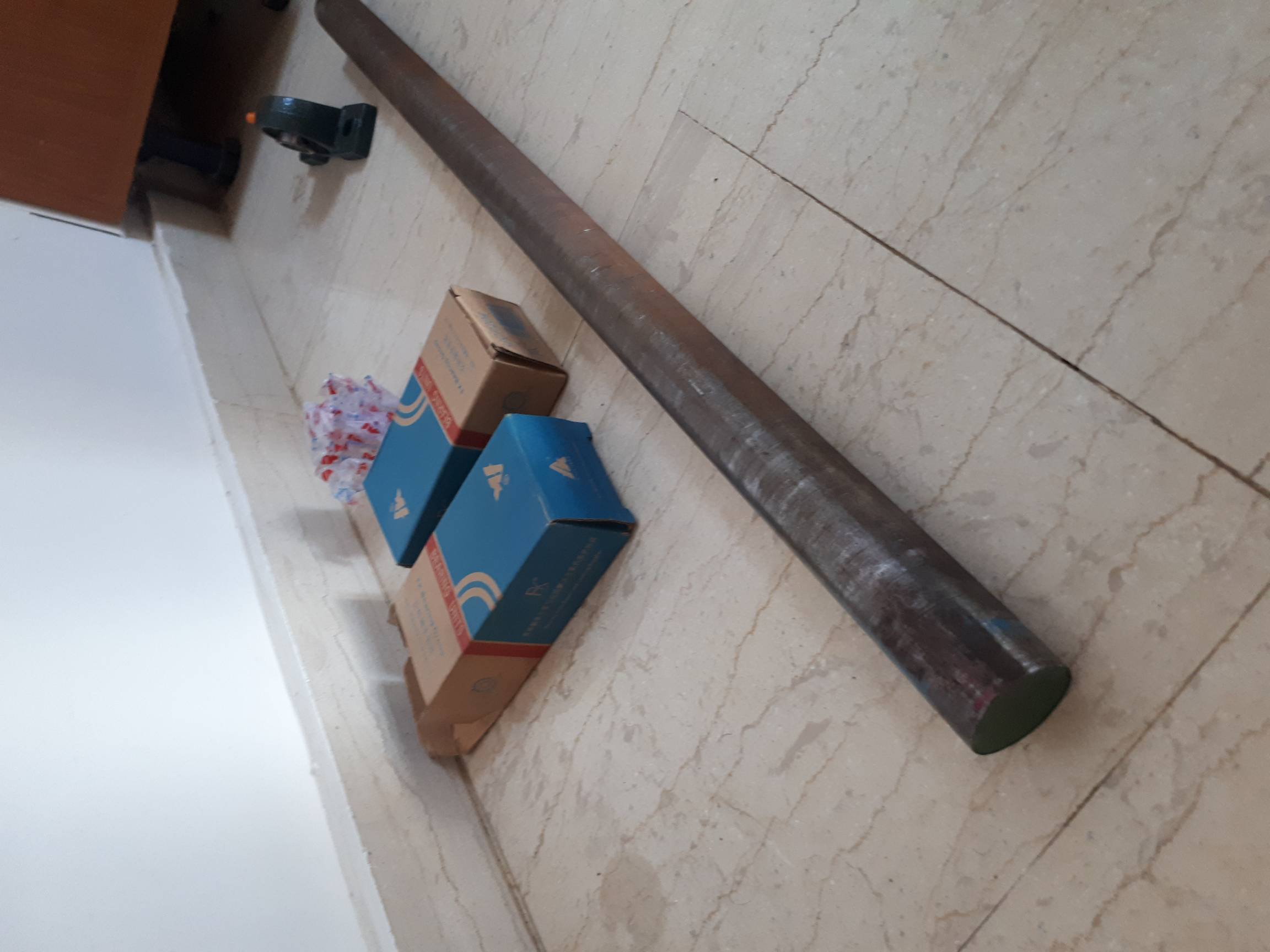

Αγόρασα ενα αξονα καλιμπρε 35mm και 70 ποντους και ρουλεμαν εδρανου 30mm για να τορνιρω στις ακριες τον αξονα και να ειναι σταθερος ενδιαμεσα στα ρουλεμαν.

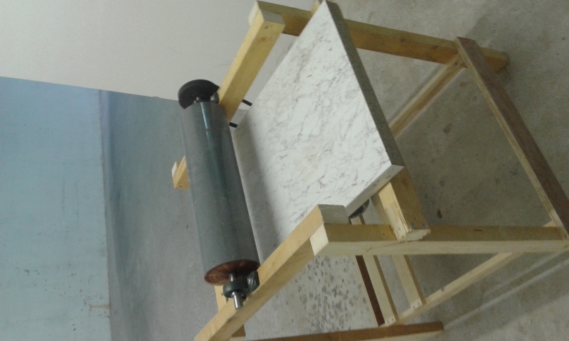

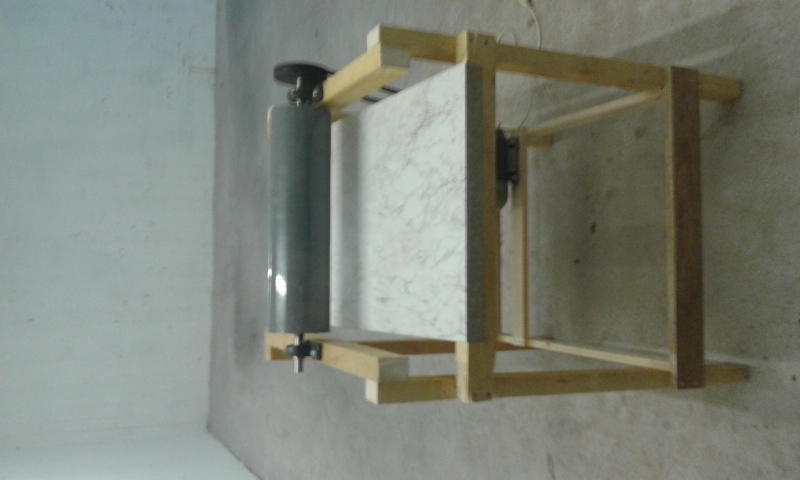

Εχω ενα μοτερ 2 hp μονοφασικο καινούργιο και σκέφτηκα να του βάλω ρυθμιστή στροφών αλλα μου είπαν οτι χρειαζετε και ινβέρτερ επειδη θα πεφτει η υποδυναμη οσο μειωνουντε οι στροφές εσεις τι λετε μήπως να βάλω ρυθμιστή στροφών νομίζω οτι δεν θα εψω θέμα μιας και το μοτερ καλυπτει με το παραπανο την κατασκευη θα σας παραθεσω φωτογραφιες απο την κατασκευή!
