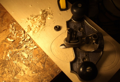

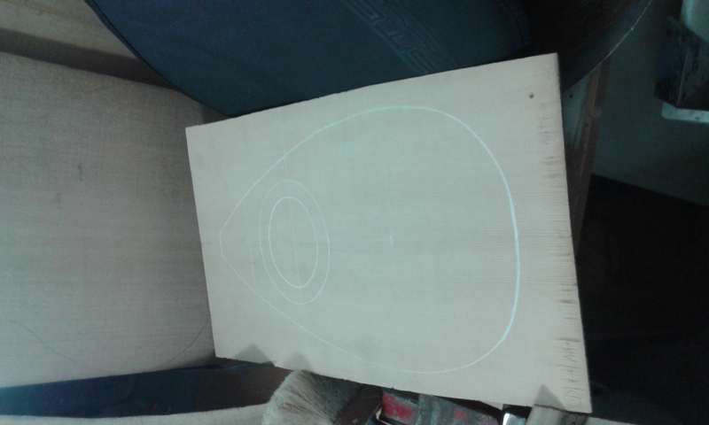

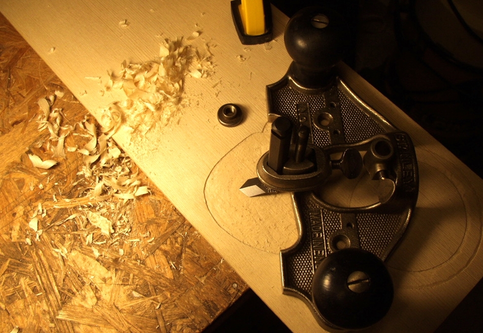

Από όσο μπορώ να γνωρίζω οι περισσότεροι (αν όχι όλοι) οι φίλοι χρησιμοποιούν ρούτερ ( ντρέμελ ) για την ένθεση ροζέτας και πεναριάς στα καπάκια τους
και πολύ καλά κάνουν. Τους προτρέπω και τους παρακαλώ να συνεχίσουν να εφαρμόζουν αυτόν ηλεκτρικό τρόπο για τα inlays .
Υπάρχει όμως και ο χειροκίνητος τρόπος .  Απόψε το πρωτοδούλεψα το εργαλείο , έχω δρόμο μπροστά μου για να το μάθω .
Αργότερα , ίσως μπορέσω να δώσω περισσότερα στοιχεία

Κέρδισες την προσοχή μου απόλυτα..που το βρήκες αυτό?εδώ Ελλάδα???και αν επιτρέπεται τι κόστος???

Πολύ καλό Ιωσήφ, ούτε πριονίδι ούτε θόρυβος!
 Εγγλέζικο........άρα θα είναι κι ακριβό! Θα τα αξίζει όμως τα λεφτά του σίγουρα!!

πολυ ωραιο το εργαλειο ιωσηφ!

Γιώργο ελπίζω να είναι όπως τα λες είναι τα πράγματα.
Γλυκάθηκα από διάφορα βίντεο που είδα λίγο πριν τα Χριστούγεννα και ικανοποίησα την τεχνική μου ματαιοδοξία.
Το εργαλείο είναι το Stanley No 71 hand router plane , το αγόρασα από ebay σχεδόν 100 € . Οι τιμές παίζουν αρκετά. Ολη η ιστορία όμως κρύβεται στο μυτερό μαχαιράκι που είναι μάλλον δυσεύρετο το αυθεντικό της Stanley ή αν το βρείς μαζί με το εργαλείο ζητάνε τρελά λεφτά.
Το μαχαιράκι λοιπόν το αγόρασα καινούργιο από την Veritas σχεδόν 30 € μαζί με τα μεταφορικά.
Τα μαχαιράκια της Veritas είναι συμβατά με εκείνα της Stanley . Εχουν τετράγωνη διατομή. Διαφέρουν στο ύψος . Αυτό διορθώνεται αν βάλεις τη ροδέλα που ρυθμίζει το βάθος ανάποδα. Για τόσο μικρό βάθος όμως που χρειάζομαι στη περίπτωσή μου ( 0,85 mm ) δεν παίζει. Ισως κάποια στιγμή στερεώσω από κάτω ένα ξύλινο πέλμα και θα είναι ΟΚ.
Mε αυτό το μαχαιράκι όποιος γουστάρει ίσως αξίζει τον κόπο να φτιάξει
ένα ξύλινο DIY router plane . Εγώ δυσκολεύομαι πολύ σε κάτι τέτοιο.
Πάντως νομίζω ότι ένα dremel απλό ( γνήσιο όχι κινέζικο ) , η κάθετη βάση του για να το κάνεις router ,
και ένα φρεζάκι Νο 650 ή 654 είναι πιο οικονομική και γρήγορη λύση. Δεν είναι τυχαίο που όλοι την προτιμούν.
Εχω δουλίτσα μπροστά μου, για να το μάθω αυτό το μαραφέτι. Οι πρώτες εντυπώσεις πάντως είναι ενθαρρυντικές.
Εδώ και ένα αρκετά χρήσιμο βίντεο εφαρμογής στην πράξη
https://www.youtube.com/watch?v=eDOS1So60gI&list=LLrYTtmWk_Pe1It592uMwXQA&index=8&t=0s

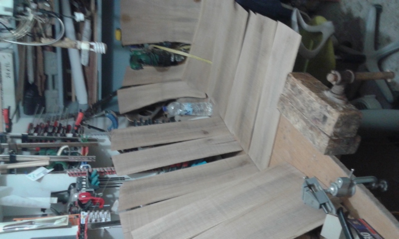

Καλοριζικο ιωσηφ πολυ καλη αγορα ζηλςυω μπραβο.μερικες φωτο.
Απ: Φωτογραφίες και Βίντεο από Εργαστήρια : Ιανουάριος 2019

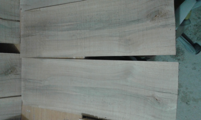

« Απάντηση #96 στις: Ιανουαρίου 31, 2019, 10:03:22 πμ »

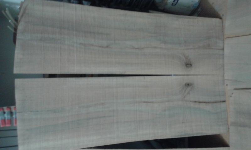

τα ξυλα ειναι απο μισο κορμο καρυδια.δεν ειναι τελιος εχει καπιες ρωγμες αλλα καποια ειναι καλα.οποιος μενει κοντα ας περασει να τον κερασω!!!!!!!!
