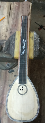

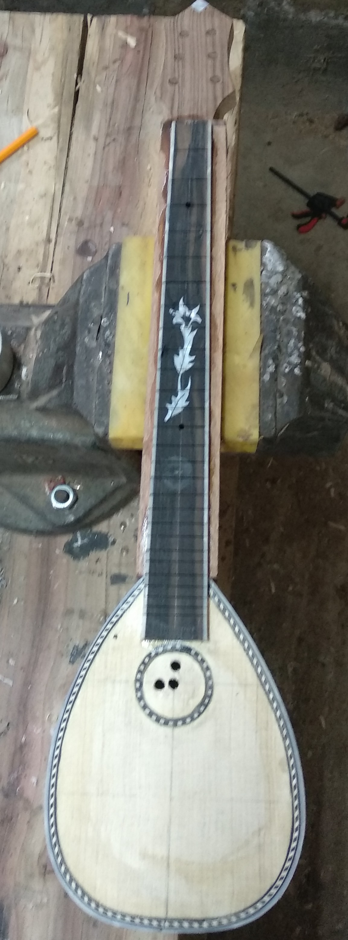

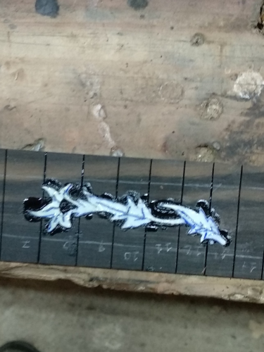

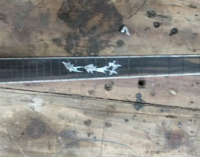

Έτοιμη και η ταστιέρα!!!
Απ: Μπαγλαμαδάκι μουριά καρυδιά
« Απάντηση #16 στις: Νοεμβρίου 24, 2018, 04:51:33 μμ »

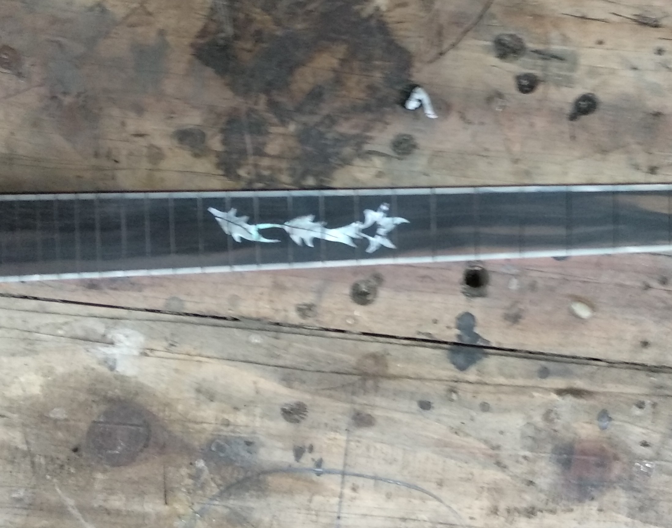

Μπραβο σακη το πας σφαιρα!!!!!στην τελευταια φωτο εχεις κοληση ταστιερα?μου δινει την εντυπωση οτι σου εφυγε η ταστιερα στο καραολο.αλλα μπορει και να ξεγελαει η φωτο!!!! Πολλα μπραβο.!!!!!
  • Μηνύματα: 375

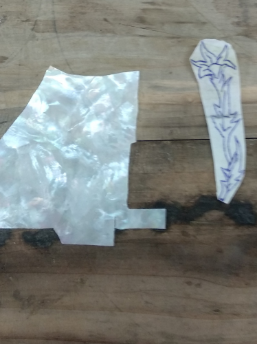

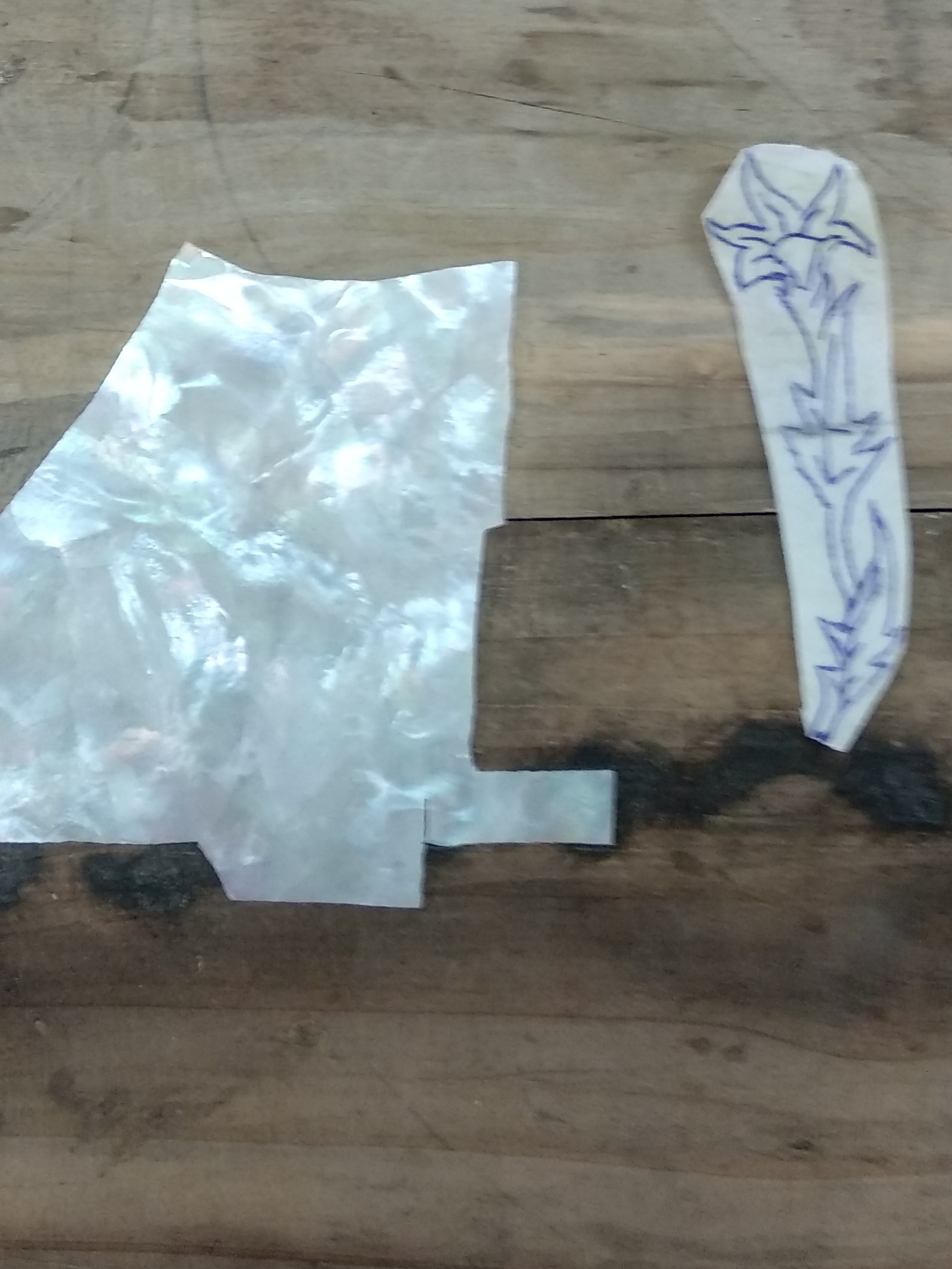

« Απάντηση #17 στις: Νοεμβρίου 24, 2018, 07:06:12 μμ »
πολύ όμορφο το οργανάκι Θανάση
το υλικό για τη φιγούρα της ταστιέρας τι είναι.....και που το βρίσκουμε;;;;
Σιακάτης Αθανάσιος
  • Μηνύματα: 33
« Απάντηση #18 στις: Νοεμβρίου 24, 2018, 08:26:35 μμ »
Η ταστιέρα είναι ευθυγραμμισμένη (τουλάχιστον έτσι νομίζω!!) Η φωτό λίγο το χαλάει το πράγμα. Η φιγούρα είναι από όστρακο laminate από μαυρομουστακη.
« Απάντηση #19 στις: Νοεμβρίου 24, 2018, 10:24:08 μμ »

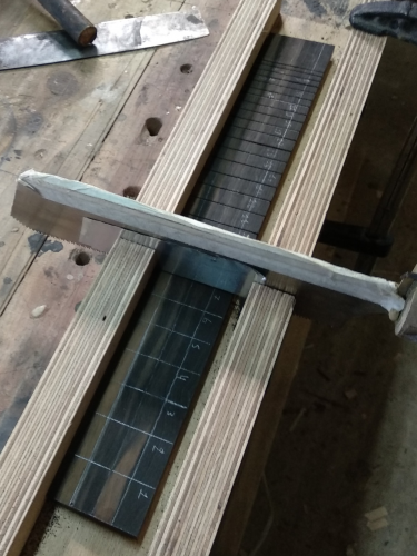

Καλό γίνεται το οργανακι.  Υπάρχουν όμως κάποια θεματακια.  Θα σου πω μόνο δύο που μπορείς να τα διορθώσεις τώρα, στο σημείο που βρίσκεσαι.
Το μισό φιλέτο στο καπάκι έχει μπει ανάποδα, μικρής σημασίας λεπτομέρια για τους περισσοτερους, για μένα όχι.
Αλλά αυτό που είναι μεγάλης σημασίας είναι ότι αυτή η ταστιέρα δεν κουρδίζει.  Έχεις χάσει τα διαστήματα.  Θα σου πρότεινα να την διορθώσεις τώρα, αν θες βέβαια, αν δεν θες.......

« Απάντηση #20 στις: Νοεμβρίου 24, 2018, 10:43:21 μμ »
Την ταστιέρα νομίζω ότι την μέτρησα καλά. Θα την ξαναδώ... Ευχαριστώ πολύ για την παρατήρηση!!!

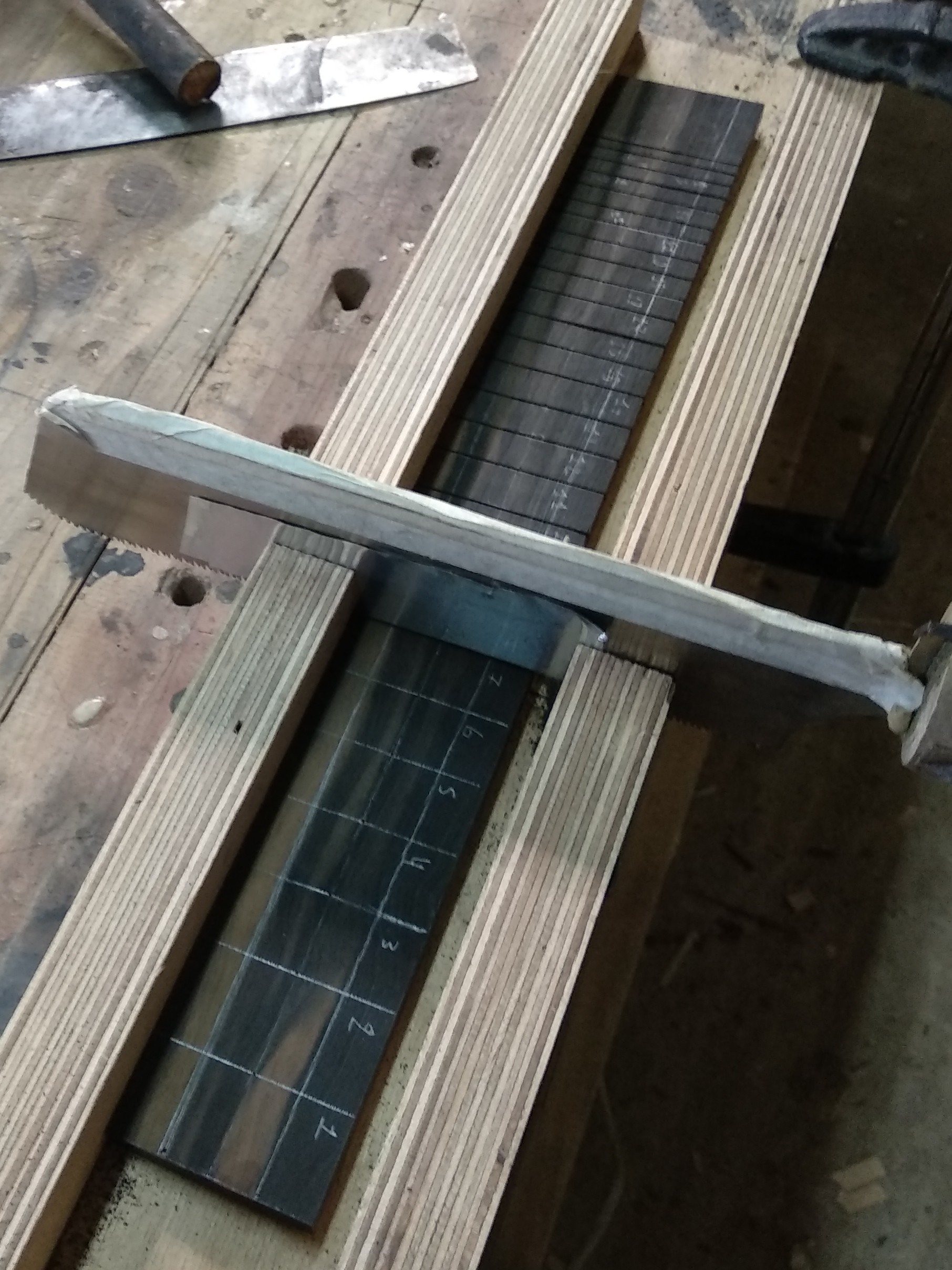

« Απάντηση #21 στις: Νοεμβρίου 25, 2018, 01:10:27 μμ »
John μέτρησα την ταστιέρα και βρίσκω 2 τάστα να φεύγουν στο κάτω μέρος της. Θα  στοκάρω και θα ξαναχαραξω. Βλέπεις τπτ άλλο?
« Απάντηση #22 στις: Νοεμβρίου 25, 2018, 06:15:39 μμ »
Ωραία πάει το μπαγλαμαδάκι και πολύ ωραία η φιγουρίτσα στην ταστιέρα.
Αυτό με το χάραγμα που λέει ο Γιάννης πρόσεξέ το, γιατί δεν είναι μόνο κάτω το πρόβλημα, αλλά και πιο πάνω σε κάνα-δυο σημεία.
Όταν μετράς τα τάστα να μη μετράς από το ένα τάστο στο άλλο, αλλά το κάθε τάστο να το μετράς πάντα από την αρχή της ταστιέρας εκεί που μπαίνει το κόκκαλο. Έτσι έχεις μικρότερη πιθανότητα για λάθη.
Σιακάτης Αθανάσιος
  • Μηνύματα: 33
« Απάντηση #23 στις: Νοεμβρίου 26, 2018, 08:16:54 πμ »
Η ταστιέρα στοκαριστηκε όπου χρειαζόταν και ξαναχαραχτηκε. Ευχαριστώ που με προλάβατε! Η αλήθεια είναι ότι το όργανο έγινε βιαστικά για να προλάβω την άδεια. Τώρα ξανά υπηρεσίες.....

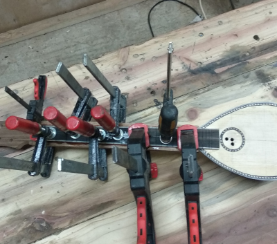

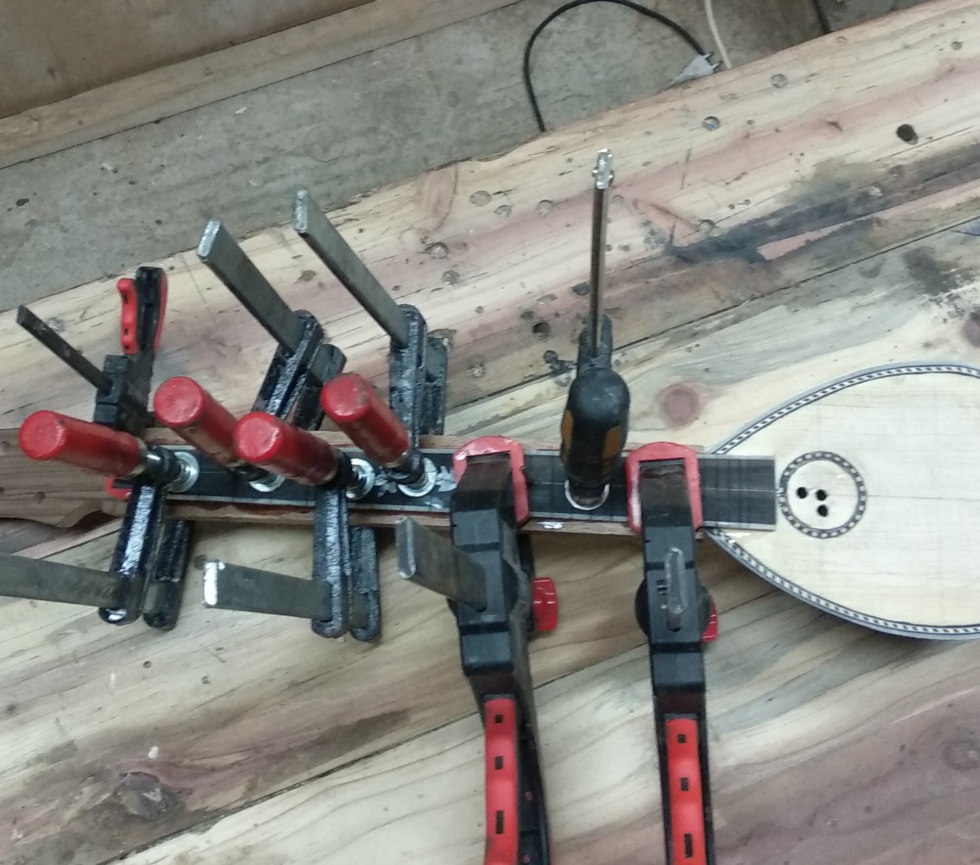

Σάκη το σκάφος γιατί το εντησες με αλουμινόχαρτο;;;
Σιακάτης Αθανάσιος
  • Μηνύματα: 33
« Απάντηση #25 στις: Νοεμβρίου 28, 2018, 06:47:26 πμ »
Είναι ταινία κολλητική. Την βάζω γιατί κρατάει καλύτερα από τη χαρτοταινια.
