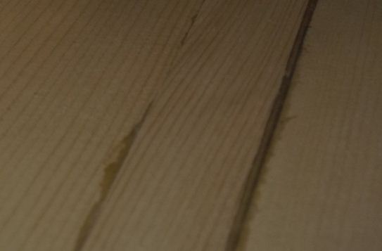

« Απάντηση #15 στις: Μαρτίου 08, 2018, 08:26:06 μμ »
ολοι οι μεγαλοι κατασκευαστες κιθαρας-σχεδον ολοι, το κανουνε με κοντρα τα νερα, αλλιως δεν εχει νοημα (αν ειναι να ανοιξει θα ανοιξει μαζι με το ξυλακι που εχει παραλληλα νερα)
το ρωτησα σε εναν κατασκευαστη και μου ειπε αυτο τον λογο που το βαζουνε ετσι (κοντρα).
Κι εγω πιστευω οτι αυτος ειναι ο λογος που βαζουν εκει το ξυλο.
Τωρα αν εχανε ηχο τοοοοσο πολυ,δεν θα το εβαζε κανεις   !!!
Απ: Τρίχορδο για συμμάζεμα.........
« Απάντηση #16 στις: Μαρτίου 08, 2018, 09:48:02 μμ »
Εγώ σε όσα έχω δει το ξυλάκι στην ένωση έχει τα νερά κάθετα στα νερά του καπακιού, (και φυσικά είναι πολύ λεπτό, γύρω στο 1,5 χιλ.), και έτσι τα φτιάχνω κι εγώ.
« Απάντηση #17 στις: Μαρτίου 08, 2018, 10:24:43 μμ »
Ζοζέφ τρίχορδο που σκοτώνει...
« Απάντηση #18 στις: Μαρτίου 09, 2018, 02:24:51 πμ »
Ένας εγώ κ ένας ο Ζοζέφ που τα βάζουμε έτσι;;;;;;;;;;;;; ΧΑ ΧΑ ΧΑ.   Είχα αρχίσει να απογοητευομε μέχρι μέχρι που έβαλες την φωτό.......
« Απάντηση #19 στις: Μαρτίου 09, 2018, 07:53:55 πμ »
παιδια κι εγω ετσι τα βαζω.Τι νοημα εχει να το κανεις κουτσουρο στην ενεργη περιοχη του? Για να μην παιζει μετα?
« Απάντηση #20 στις: Μαρτίου 09, 2018, 12:14:07 μμ »
Ε αφου τα βαζουμε και οι δυο ετσι   ;D  {celebrate010} ... μη φοβασαι τιποτα
Το εχω δει παντως και σε αλλους επαγγελματιες και μαλιστα πρωτα ονοματα (δεν ανεβαζω φωτογραφίες απο ενεργους κατασκευαστες γιατι δεν είναι σωστο)
ksiros
  • Μηνύματα: 224
« Απάντηση #21 στις: Μαρτίου 09, 2018, 12:32:57 μμ »
Σωστο η λαθος δεν ξερω αλλα και εγω ετσι τα εχω βαλει.αλλα στην ενυσχηση τις τρυπας τα εβαλα με τα νερα κοντρα.μηπως και στην τρυπα θα ηταν καλυτερα παραληλα η σε αυτο το σημειο δεν το επιρεαζει??
« Απάντηση #22 στις: Μαρτίου 10, 2018, 08:03:30 μμ »
 Δεν ξέρω οι απόψεις διειστανται...   Ένα οργανακι μπωρει να δοκιμάσω να το κάνω με κόντρα τα νερά για να δω εάν θα έχει διαφορά.....   Για την τρύπα δεν νομίζω να παίζει σοβαρό ρόλο γιατί είναι μακριά από την (ενεργή περιοχή του ήχου).   Αλλά πάλι και εκεί 1mm περίπου εγώ βάζω την ενίσχυση και με παράλληλα τα νερά....   (Ότι γλυτώσουμε αν γλυτώνουμε ) κέρδος είναι.....
Βασιλάκης
  • Μηνύματα: 51
  • Αγαπημένο ξύλο: παλίσανδρος
« Απάντηση #23 στις: Μαρτίου 11, 2018, 10:24:26 μμ »
 Έτσι τα βάζω κι εγώ. Σε συζήτηση που είχα πρόσφατα με κάποιον κατασκευαστή υποστήριζε το αντίθετο, δηλ. τα νερά κόντρα. Έχουν μεγαλύτερη αντίσταση κατά την άποψή του στο να ανοίξει το καπάκι στην ένωση. Προσωπικά δεν συμφωνώ. Οι περισσότεροι κατασκευαστές τα βάζουν παράλληλα όπως και ο Βαρλας που έχω δει όργανά του και άλλοι. Είμαι της άποψης ότι η πίεση που δέχεται το καπάκι από τον καβαλάρη είναι κυρίως κάθετη . Με παράλληλα νερά έχει πολύ μεγαλύτερες αντιστάσεις στο να υποχωρήσει το καπάκι από την πίεση που δέχεται σε αντίθεση με τα κάθετα νερά, ενώ μπορεί να βοηθήσει και στη συγκράτηση των δύο μερών του καπακιού γιατί οι δυνάμεις που τους ασκούνται για να ανοίξουν είναι μικρότερες. Αυτά σύμφωνα με τη δική μου λογική η οποία βέβαια δε διεκδικεί και το αλάθητο!
