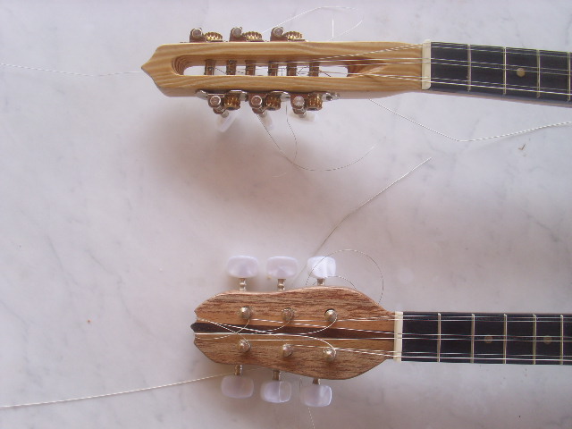

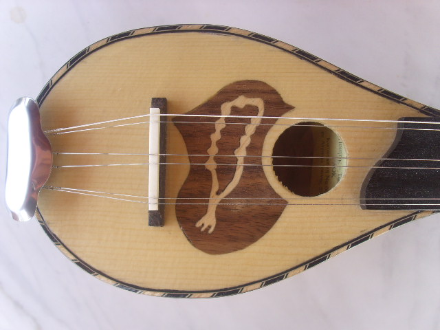

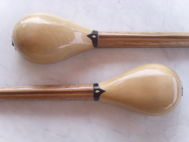

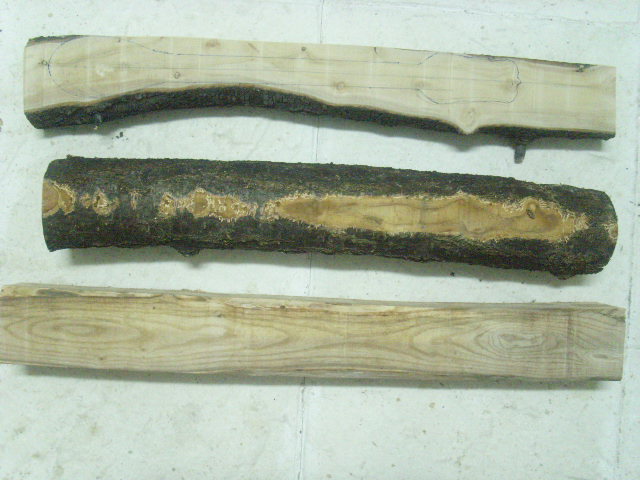

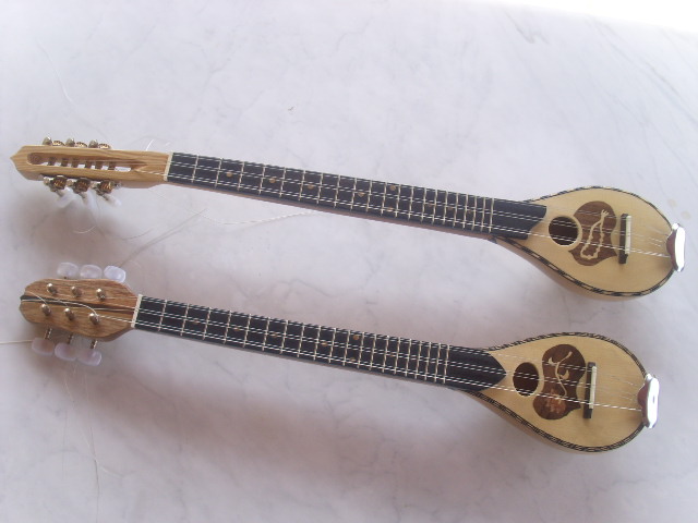

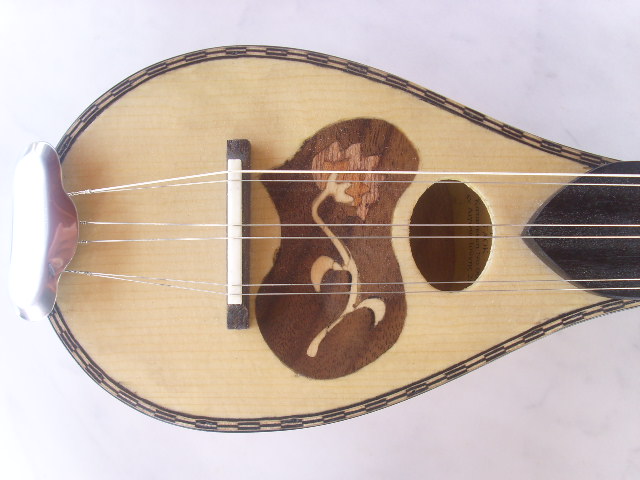

Όπως αναφέρθηκε στην προ δεκαημέρου παρουσίαση του Κουασιμόδου , πρέπει να γεμίσουμε τον άγονο μήνα Αύγουστο και μάλιστα τα σαββατοκύριακά του . Να λοιπόν ( είπαμε μετά από προτροπή του κομαντάντε τσε Στέλιο ) άλλη μια παρουσίαση . Από Σεπτέμβρη φαντάζομαι θα έχουν επιστρέψει τα βαριά καταδρομικά και αεροπλανοφόρα  της αρμάδας του φόρουμ οπότε θα έχουμε παρατεταμμενο καύσωνα κατασκευών !....
Δυο λόγια για το όνομα – ιστορία : όπως ήδη έχω αναφέρει σε προηγούμενες αναρτήσεις η ιδέα για κατασκευή μπαγλαμακίου εγεννήθει τον περασμένο Νοέμβρη , μετά από επίσκεψη στα blog του Γιώργου ( Sfortsando ) και του Δημήτρη ( Ανδρέου ) , που τελικά με οδήγησαν στο φόρουμ . Διάβασα , ενημερώθηκα για τα στοιχειώδη και σε Χριστουγεννιάτικη κάθοδο στη Σαλονίκη προμηθεύτηκα τα βασικά υλικά : κομμάτι μουριά για το σκάφος , δυο κόντρες , μια ταστιέρα , κλειδια , χορδες, κ.λ.π. Σκέφτηκα όμως πριν αρχίσω την κατασκευή να πειραματιστώ με ότι είχα στο «εργαστήριό» μου . Έτσι κατασκευάστηκε το πειραματικό μπαγλαμαδάκι που παρουσιάστηκε τον Φλεβάρη στο φόρουμ . Πριν σαραντίσει παρατήρησα μια ξεραμένη γκορτσιά στο διπλανό χωράφι που μετετράπηκε σε ένα μπονζάι  ( παρουσιάστηκε στα νέα από το εργαστήριο του Απρίλη ) … Ε, μέσα Ιούνη είπα ν’αρχίσω σιγά-σιγά και με το «επίσημο» κομμάτι . Είπα να χρησιμοποιήσω το σχέδιο του Μάνου που υπάρχει στο φόρουμ . Παρατήρησα όμως ότι το κομμάτι μουριάς που είχα για το σκάφος έφτανε στο πάχος για δυο μπαγλαμάδες και μάλιστα το «περισευάμενο» θα είχε 1-2 εκ. περισσότερο βάθος . Αφού βγήκαν λοιπόν από την ίδια «κοιλιά»  συμφωνείτε ότι είναι … διδυμάκια . Το ένα μάλιστα είπα να πειραματιστώ και να το κάνω κλίμακα 38 . Έτσι εγεννήθει ο Αλήτης . Το πιο κλασικό είναι η Αρχόντισσα - κλίμακα 36 . Καπάκι και στα δυο έλατο , κόντρα βεγγε , μανίκι μεράντι και οξιά , ταστιέρα έβενος . Για το καράουλο του Αλ. η κόντρα που μου είχαν δώσει δεν έφτανε , οπότε έβαλα ότι είχα : σουηδικό ( μπορεί να μην είναι οπτικά καλαίσθητο αλλά είπαμε – όπως στο γνωστό ανέκδοτο – μας αρέσει η διαδικασία ) . Οι φιγούρες από καπλαμάδες που μου έδωσε ο Δημήτρης Ζ. Όταν είχα φτάσει στο χάραγμα των τάστων , μου προέκυψε και το κλαδί καραγάτσι , όπως προανέφερα στην προηγούμενη παρουσίαση . Γκάζωσα μια βδομάδα και το έφερα στο ίδιο σημείο με τ’άλλα δυο , οπότε από κει και πέρα αποπερατωθήκαν σχεδόν ταυτοχρόνως . Τελείωμα σ’όλα και εσ’αεί γομαλάκα . Το αποτέλεσμα και ηχητικό δείγμα δίνεται παρακάτω ( πάλι συγνώμη για το παίξιμο μου – το πρώτο είναι ο καημός του Αλήτη και το δεύτερο τα νάζια της Αρχόντισσας ) . Προς κρίσιν σας και συμμόρφωσήν μου …

Τάσο συγχαρητήρια: βλέπω αλματώδη πρόοδο, δεν θα σε προλαβαίνουμε!

ωραίος ο παίκτης, και φινίρισμα άψογο.

Αν μέτρησα σωστά, σε 9 μήνες έφτιαξες 4 μπαγλαμαδάκια !  Μπράβο Τάσο !
Πιό από τα 4 οργανάκια γουστάρεις περισσότερο ;
Εμένα μ αρέσουν και οι περιγραφές σου εδώ πέρα. Είναι "αλατοπιπεράτες", ειλικρινείς και ιδιαίτερες !!!

Μπραβο φιλε!!και τα δυο υπεροχα!! Και τα ονοματα τους επιτυχεια!!

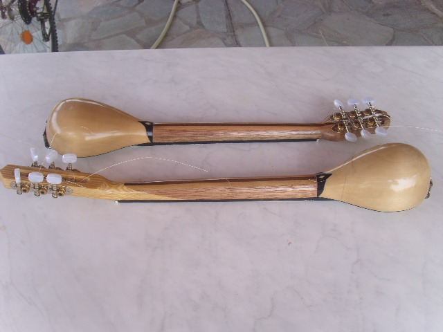

Παιδια σας ευχαριστω για τα καλα σας λογια ( κριτικες δεν βλεπω  >:( , αλλα ειπαμε θα τα παω ολα για επιθεωριση κατα τον Οκτωβρη , οποτε να δουμε αν θα με προβιβασει ο δασκαλος ή θα μεινω μεταξεταστεος ).
Ιωσηφ , μου κανεις δυσκολη ερωτηση . Ειναι σαν να με ρωτας πιο απο τα παιδια μου αγαπω πιο πολυ . Δεν μπορω να σου απαντησω . Δυο πραγματα ομως μπορω να πω με σιγουρια :
1) Ολοι οι αρχαριοι , που τωρα πατε να ξεκινηστε να ασχοληθειται με την οργανοποιια ... μην το κανετε !!!... μακρια !!!... απομακρινθειται οσο ειναι καιρος !!!... , γιατι αν κανετε την αρχη μετα δεν θα μπορηται να σταματησετε ... Ειναι ναρκωτικο , ειναι εθισμος ... Και απ'οτι ξερω δεν υπαρχει πουθενα στον κοσμο ουτε ενα κεντρο απεξαρτησης ...
2) Σε καθε καινουριο κομματι προσπαθω να μην επαναλαβω τα διαγνωσμενα λαθη απο τα προηγουμενα ( εννοειται οτι το καθε οργανακι εχει και καποιες αστοχιες ) , αν και καθε φορα ολο και κατι καινουριο προκειπτει , εκει που δεν το περιμενεις - ισως αυτο κανει το ταξιδι και πιο συναρπαστικο ...
Προς επιβεβαιωση των ως ανω λεχθεντων στην κατω φωτο κουτσουπια , βερικοκια , καραγατσι , η πρωτη κιολας πατρον - αρισμενη . Θα μεσολαβισει ομως Σεπτεμβρης με αυστηρη νηστια !....

Letaso είσαι και ο πρώτος {celebrate011}

Στην ερώτησή μου, πήρα την πιο καλή και πειστική απάντηση. Χαίρομαι για τον ενθουσιασμό που έχεις και τον μοιράζεσαι μαζί μας. Ο ζήλος που δείχνεις και εκφράζεις λειτουργεί πολύ προτρεπτικά , σε μένα τουλάχιστον. Είναι εξαιρετικό "φάρμακο" που δεν πωλείται ούτε αγοράζεται ... μόνο χαρίζεται !
Εκτός από την ανταλλαγή γνώσεων και εμπειριών , ίσως η μεγαλύτερη χαρά του φόρουμ να είναι αυτή η θετική ενέργεια , η χαρά !

λετασο βλεπω εκτος απο πολυ καλα οργανα, εισαι και ιδιοφυης-σε σχεση με τα ονοματα, νονος!
βλεπω να κρυωνεις τον χειμωνα, δεν αφηνεις ξυλο για ξυλο στο τζακι...
καλη συνεχεια!  {celebrate015}
